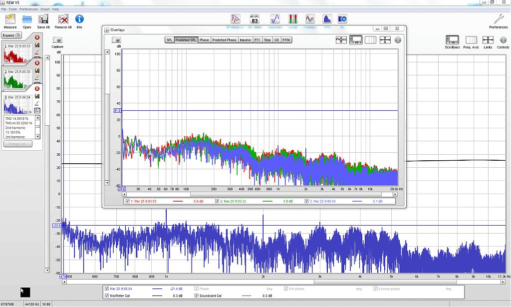

והעדכון הנוסף
תכנת REW כשימוש בRTA שגם עושה השוואת ממוצעים בין מדידות שונות

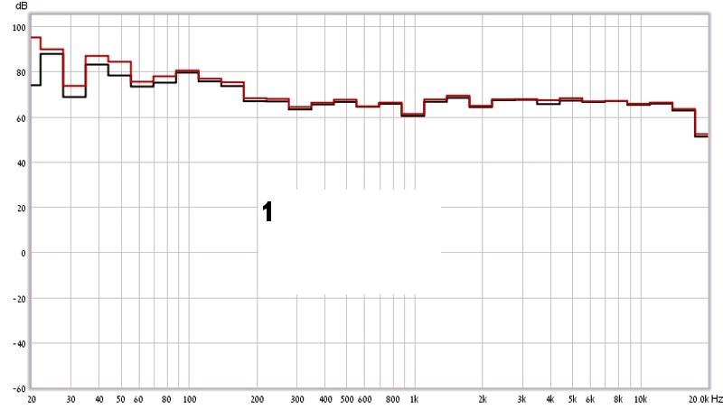

כמו שאתם רואים בתמונה הראשונה, אחרי שהכנסתי את קובץ הקליברציה ואחרי שקבעתי שכניסת האודיו תהיה דרך המיקרופון.
מיקמתי את המיקרופון בדיוק בין שני הרמקולים במערכת שיש לי במשרד בעבודה והתחלתי לנגן רעש וורוד
מדידה ראשונה בצבע אדום - שני הרמקולים מנגנים יחד
בצבע ירוק רמקול שמאל
בצבע כחול רמקול ימין
כמו שאתם רואים סה"כ הרמקולים מנגנים מאוד דומה אבל באופן ברור רמקול ימין מנגן חלש יותר מרמקול שמאל - עכשיו, מדובר בטעות כי כאשר עשיתי בדיקה רמקול ימין ורמקול שמאל הפוכים אצלי במערכת בעבודה (כל פעם שאני מעביר משהו בשולחן אני פשוט שוכח לבדוק כשאני מחבר חזרה את החוטים) בפועל הסיגנל שאמור ללכת לרמקול שמאל חלש יותר מזה שהולך לרמקול ימין -> ברוב ההקלטות שאני מכיר משום מה, בד"כ רמקול שמאל מנגן חלש יותר ולא, זו לא בעיה בשמיעה - כמו שאתם רואים גם המיקרופון מראה את זה.
בקיצור - חוץ ממסך הRTA שנמצא בתוכנה (צריך לקבוע גבולות תחום תדר וגבולות עוצמת שמע בכדי לראות ברזולוציה נכונה) יש שם גם מסך של OVERLAPS שלוקח את כל המדידות ששמרתם בצד (כמו שאתם רואים) ועושה להם ממוצע.
אני שיחקתי עם הבאלאנס אבל במדידות שעושים ברכב בד"כ נהוג להזיז את המיקרופון ממרכז משענת המושב לקצה אחד שלה ואז לקצה השני במקום לשחק עם הבאלאנס וזה בכדי לדמות את ההבדל בין האזניים.
עכשיו - מה אתם רואים בעצם?
הרמקולים שיש לי בעבודה מ-ח-ו-ר-ב-נ-י-ם :-D
איך אני יודע את זה? כי מדדתי בעזרת מיני אוסילוסקופ (שרשיר אחר) תדרים בקפיצות וראיתי שהמערכת עצמה - הHU מנגנת עד הרמקולים (מדידה על החוטים עצמם) בעוצמה שווה להדהים את כל התדרים - אז מה שדופק כאן את האיזון זה - הרמקולים והקרוס שלהם.
אתם רואים שהוופרים מנגנים בערך עד אזור ה500 הרץ - הם מנגנים יחסית בצורה לינארית מ120 הרץ בערך עד 500 הרץ
ואז יש פתאום בור שזו כנראה נקודת החיתוך בין הוופר לטוויטר (שזה בכלל נראה לי מידריינג' ועוד מידריינג' עלוב) ואז יש בור בין אזור ה550 הרץ לאזור ה700-800 הרץ ומשם המידריינג' לוקח והוא מאוד לא לינארי!
הוא לינארי מאזור ה800 הרץ עד אזור ה2K הרץ איפשהו שם ישנה נפילה ואז הוא שוב לינארי עד אזור ה5K ומשם מתחיל רול אוף פסיכוטי שמראה שהטוויטר ברמקולים הביתיים האלה הוא בתכלס מידריינג' ואני מוכן להתערב על זה שאם אני אחתוך את הרשתות של הרמקולים האלה - זה יהיה כל נכון שזה פשוט כואב. כמו בכל המערכות הישנות של שנות ה90.
אח"כ עשיתי מדידה על טרק של נורה גו'נס וראיתי שזה אכן נכון - פיקים מטורפים באזור ה400 הרץ ואז דעיכה מוחלטת באזור ה6K הרץ איפה שבכלל אמורים להיות לנורה פיקים באזור ה8K הרץ גם כן.

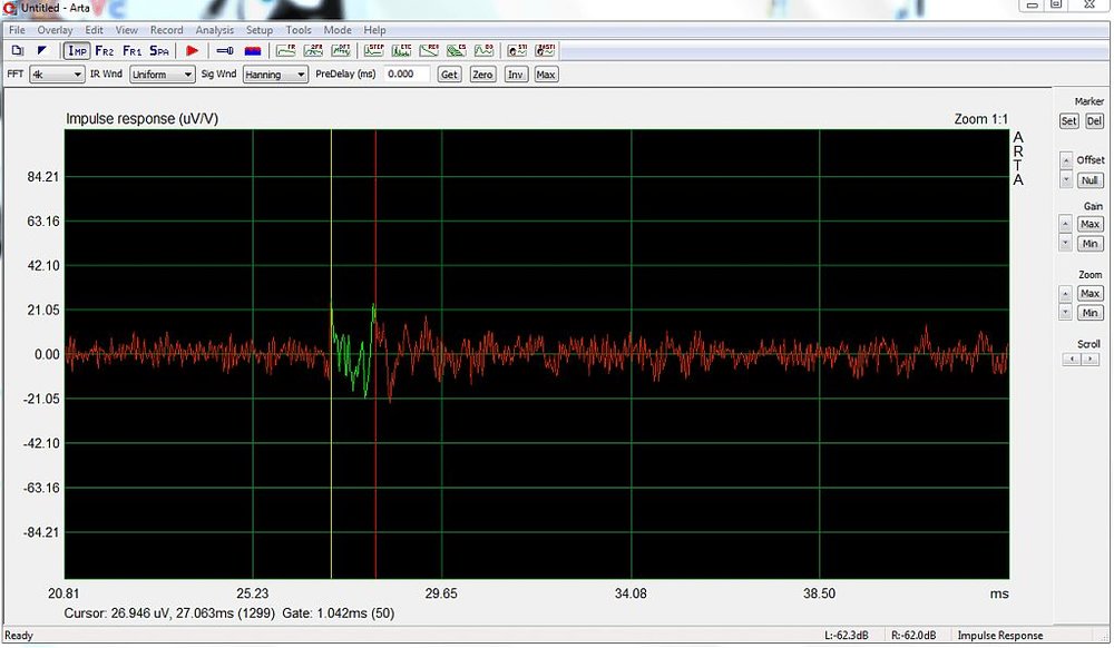

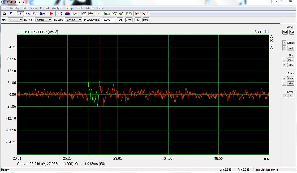

לגבי תוכנת הARTA
תמונה אחת מראה את צד שמאל והשניה את צד ימין - כאשר הטרק שבדקתי הוא שבירת נורה מהדיסק של פוקאל טולס.
התוצאה בפערים יצאה לי 0.063 מילישניה שזה בערך 2 ס"מ בזמן שיש איזה 40 ס"מ הפרש במרחק בין הרמקולים ואיפה שהמיקרופון הוצב - בקיצור, פספסתי כאן משהו בשיעורי הבית אבל כמו שאמרתי אני לא מתכוון להקדיש לזה יותר מידי מאמץ כי שיטות הכוון הנכונות לTC הן דווקא לפי שמיעה והן קלות מאוד לביצוע.
צד שמאל לעומת צד ימין - אפשר לתקן את צד שמאל בלבד
סאב וופר לעומת מידבאס ימין -> אפשר או להרחיק את הסאב בהסתמך על כך שגם ככה גל הקול שלו מבשיל הרבה יותר רחוק מאתנו או להפך - להרחיק את מידבאס ימין שהוא קרוב יותר פיסית ואחרי זה לתקן את כל צד שמאל בהתאם לצד ימין, אני פשוט מעדיף לתקן את הסאב.
וניתן לתמונות לדבר קצת

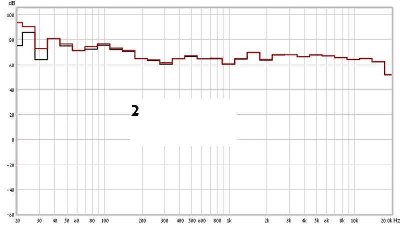

קצת ממתקים לעיניים אחרי סשן כוונים נוסף
:wink:
היה ברור לי שעצם העובדה שאני לא רואה בREW ברזולוציה של שליש אוקטבה, מקשה עליי מאוד את כוון המערכת - הרזולוציה של הRTA צריכה להיות תואמת לרזולוציה שלהאקולייזר בכדי לקבל שיקוף שיותר תואם בין המציאות ליכולת הכוון.
היות וכבר תיקנתי הבדלי עוצמות בין הרכיבים (בין כל אלמנט לצד השני שלו) - לא היה צורך לחזור על הבדיקה הזו.
היות וכיוונתי כבר את ההנחתות לפי שמיעה - אין טעם לחזור על הבדיקה הזו שוב גם כן.
היות ותיקנתי את העיוות בוופרים - גם כאן אין טעם לחזור על הבדיקה.
הדבר היחיד שעשיתי הוא לאפס את הEQ של המידים ושל הטוויטרים ופשוט לאזן את הגרף מחדש רק בעזרת עבודת איקולציה.
כל עבודת האיקולציה שנדרשה ממני בסופו של דבר היתה על המידריינג'ים כאשר בטוויטרים ניתנה נגיעונת באזור ה8K הרץ
ובנוסף לכך הנחתה של הסאב והוופרים.
בתמונה הראשונה אתם רואים את תוצאת עבודת האיקולציה על הטוויטרים והמידריינג'ים - זה רעש וורוד וככה נראה גרף היענות עם תגובה מאוד לינארית.
בתמונה השניה אתם רואים את אותה התוצאה רק אחרי שגם הנחתתי את הוופרים ב3 דציבל ואת הסאב ב6 דציבל וזה בד"כ גרף שמכווני מערכות בחו"ל שואפים אליו - יש כאלה שגם מנחיתים עוד יותר את הטוויטרים - אני רציתי ללכת על עקומה קצת יותר ישרה אבל עדיין עם ניחות מסויים לטוויטרים שאח"כ יבוא לידי ביטוי במוזיקת רפרנס.

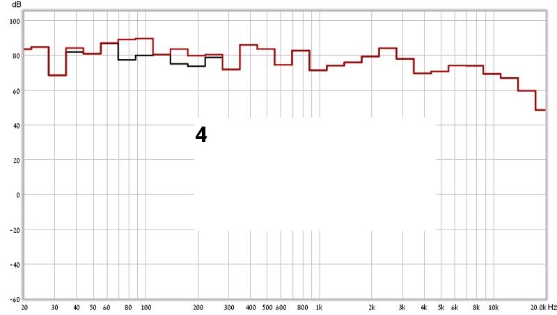

תמונה שלישית - נורה ג'ונס ישר לאחר הכוון על הרעש הוורוד - רואים פיק רציני בין 1 ל 2 קילו הרץ
תמונה רביעית - הפיק שהוזכר בתמונה הקודמת תוקן אבל אחרי זה הופיע פיק באזור ה400 עד 600 הרץ שגם הוא לאחר מכן תוקן עוד קצת ביחד עם עבודה באזור ה8K על הטוויטרים אבל זו בעקרון התוצאה הסופית.

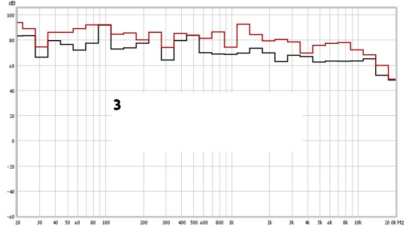

ולבסוף - התמונה החמישית - רעש וורוד לאחר כוון לפי מוזיקת רפרנס
בסופו של דבר נוצר בור קטן בין 300 הרץ ל800 הרץ מה שמצביע באופן ישיר על בעיה בהתקנה של הוופרים - הם אמנם יושבים ממש על קו הדיפון אבל עדיין לא יוצאים את קו הדיפון וגם גריל אחד שבור בצד ימין וזה באופן אוטומטי גורר צורך לאיזון שלילי של המערכת - נושא הגריל הימני יטופל בקרוב וגם קצת ריפוד מאחורי הרמקולים לבלוע גלים עומדים והחזרים מהדופן החיצונית אבל בניות של הדיפונים, ברכב הזה, לא יהיו. זה מה יש - אשפר זאת עוד קצת אבל סה"כ זו תוצאה מעולה.
קצת מקום לטעם אישי - כמובן הרמתי קצת בחזרה את הוופרים ב1.5 דציבל ואת הסאב מהנחתה של 6 דציבל ל2 דציבל
אני חושב שזה אחד מכווני המערכות ההכי טובים שהיו לי עד עכשיו - אבל בגלל שהרמתי קצת יותר את הטוויטרים, אני רוצה לטפל בהם קצת בעזרת טריק של טיים קורקשן.
