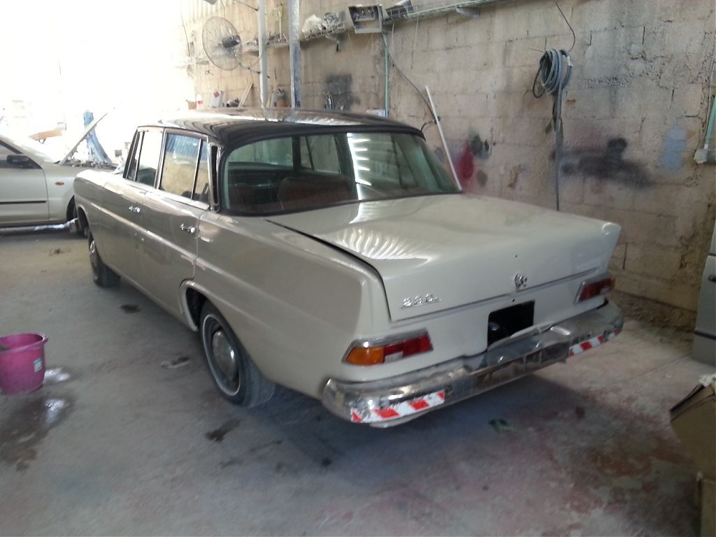

ברישיון רכב של המרצדס כתוב בסעיף צמיגים : 13x 700
מה כוונת המשורר? מה אני קונה? (צריך 5 חתיכות)
מי מוכר? איך משנים את הכתוב ברישיון?
מה מותר לשים? (למיטב ידיעתי אין היום מידה כזו)
תודה למשיבים.
זה הרכב:
חמש חתיכות???
תביא אחת אני אהיה מבסוט:lol:

אכן שלמה זו הכחולה מחיפה לאחר פחחות וצבע.
כרגע מחזירים את המנוע והגיר ומתחילים לאט לאט לחבר את הכל לקראת חזל"ש
לצערי הצמיגים גמורים ודורשים החלפה.
