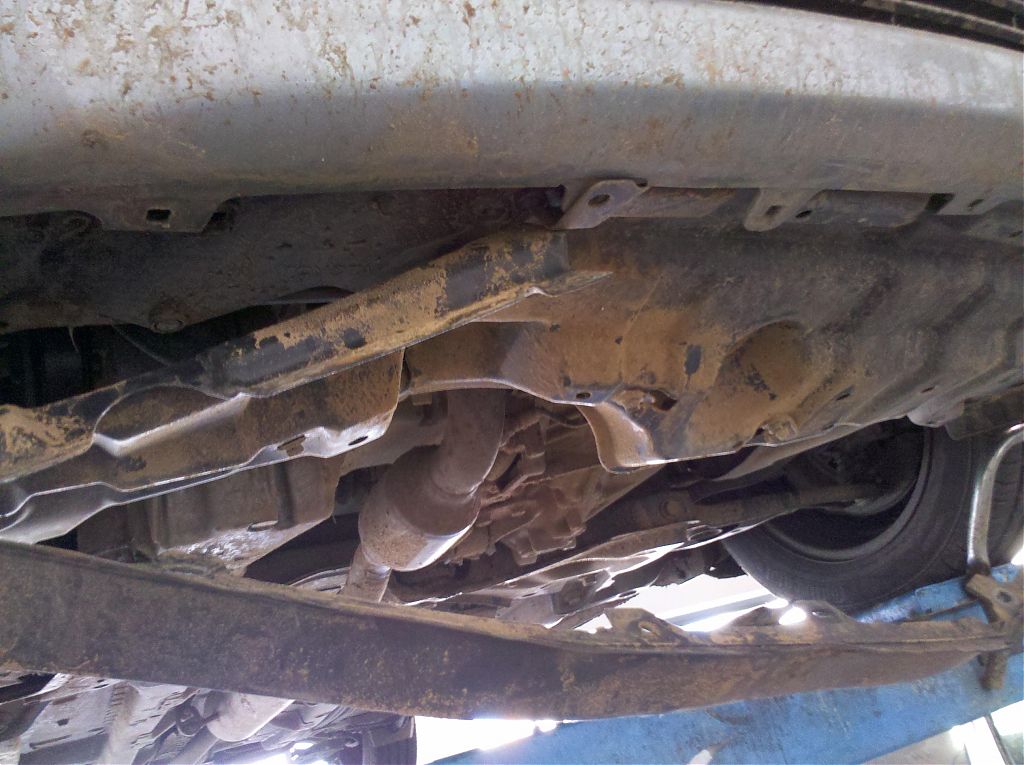

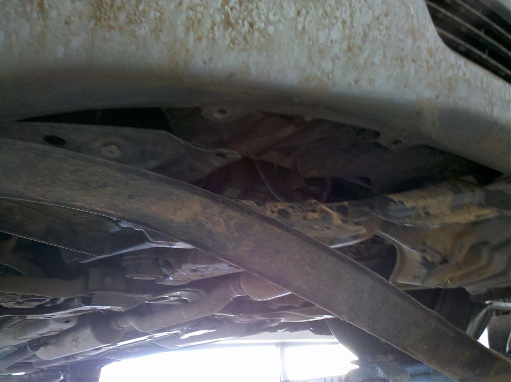

אממה? הנזק כבר נעשה-חצאית פלסטיק תחתונה שנקרעה מתחת למרכב (ממש עפו כל הדיבלים), רכב מלוכלך בבוץ באופן שלא ייאמן (למטה וגם מלמעלה) וליטר זיעה בחנייה של העבודה כשראיתי את הנזק יותר בפירוט אחרי שהחצאית נגררה מתחת לרכב כל הדרך ממחלף קדימה.
נסעתי למוסך היבואן "פריים מוטורס" ברעננה, דקה מהעבודה.
כשמגיעה מילה טובה אז מגיעה-בהתחלה חששתי שיצטרכו להחליף את כל החצאית קומפלט (ואולי גם יתגלה נזק למרכב התחתון).

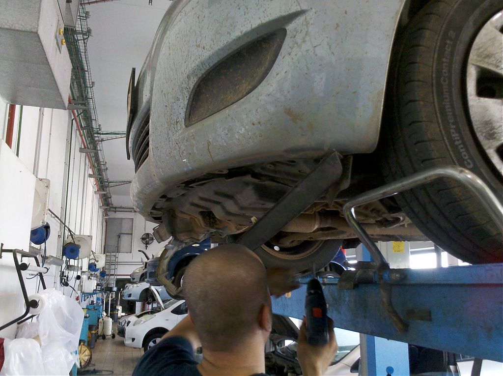

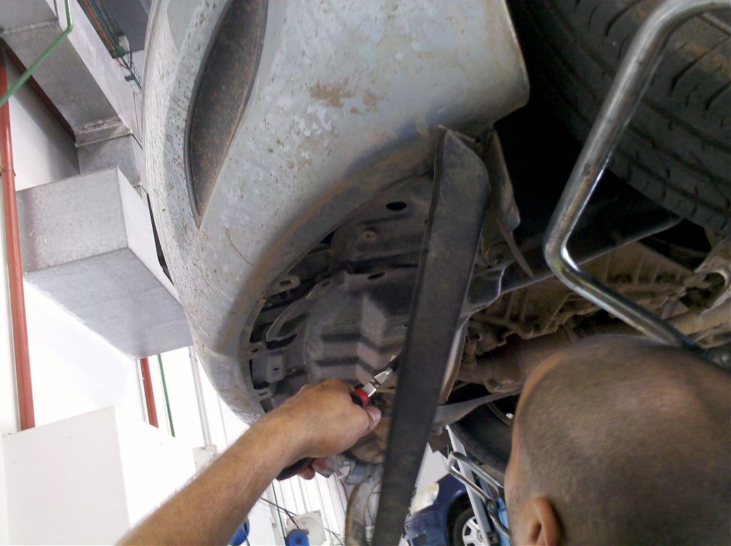

בסופו של יום, העובד של המוסך בדק את המרכב התחתון ולא ראה שום נזילות או נזקים פיזיים, והבריג לי את כל החצאית קומפלט כולל מה שנקרע וחיזק את הכל בברגים נוספים. הוא אמר לי שעכשיו החצאית לא תיקרע כל כך בקלות כי הוא הוסיף עוד ברגים גם במקומות שבד"כ לא מרכיבים בהם ברגים כי לפעמים צריכים לפרק את החצאית מהר ואז מתעצלים להוסיף אותם.

ש"י עגנון אחד (50 שקלים) טיפ לעובד. יאמר לזכותם שהם ישר העלו אותי על ליפט ואפילו לא נתנו לי להמתין. מנהל העבודה יצא החוצה, ראה את הנזק וישר הכניס אותי למחלקת הפחחות שלהם, העובד שלהם ישר התחיל לעבוד על הרכב.

טפו טפו טפו לא קרה שום נזק למרכב התחתון מעבר לחצאית שנקרעה-גם אני וגם העובד הסתכלנו מלמטה לאתר חופשים כלשהם או דליפות ולא נמצא שום דבר.
את החצאית שנקרעה חיברו באמצעות ברגים+דיבלים אקסטרה. מצ"ב תמונות שניתן לראות בהן שהחצאית נקרעה לגמרי מהמרכב התחתון ואפילו הברגים כבר לא נמצאים שם בחלקם.
