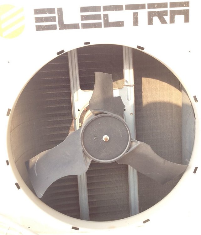

יש לנו מזגן אלקטרה בן כמעט 5. יחידת המנוע נמצאת על הגג ולפני יומיים היא רעשה והרעידה את כל הבניין. עליתי לגג, פירקתי את כיסוי הפרופלור וגיליתי שזרוע אחת מתוך שלוש שבורה (בצילום). פיניתי את חלקי הפלסטיק השבורים, אבל המנוע עדיין רועש מאוד. יש לנו אחריות של 5 שנים על ההתקנה (לא על המזגן) ודיברתי עם הטכנאי המתקין. כמובן שהוא לא שש לבוא, אבל הוא הסביר לי שאם חסר שלב בפרופלור, אז הכל לא מאוזן ולכן הרעש. הוא המליץ לי לקנות את הפרופלור ולהחליף לבד.
הוא אמר לשים לב, שייתכן שההברגה הפוכה.
האם אכן זה יפתור את הבעייה, ולמה חשוב לשים לב בהחלפה? אין לי רקע טכני.
תודה.

אכן ברגע שפרופלור לא מאוזן אתה מקבל רעידות ורעש.
ואם תמשיך להפעיל ככה אז גם תגמור את המיסבים במנוע של המאוורר.
קח את הפרופלור השבור לחנות ויביאו לך אחר, לא אמור להיות סיפור מסובך.
אם עלית לגג ופירקת את הרשת אז כבר יש לך מספיק רקע טכני לעניין ה"מסובך" הזה 8)

בגלל שזה אלקטרה, חפש מק"ט על הפרופלור הקיים.
גש לאלקטרה בראשון לציון, תביא את המק"ט ותקנה אחד זהה חדש !
בהצלחה.
