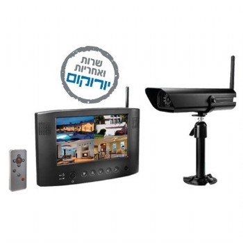

יש מערכות אבטחה של חברת יונידן אלחוטיות עם מצלמות שדורשות רק מטח
במחיר לא יקר יחסית . המסך שמים ליד המחשב , מחברים בכבל USB וזהו .
זה הדגם
http://www.zap.co.il/models.aspx?sog=g-hiddencam&keyword=%e9%e5%f0%e9%e3%ef
