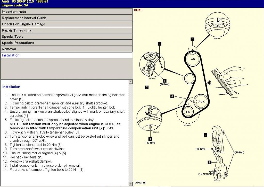

אני ישמח אם מישהו יוכל לעזור באיור לכיוון מאוטודטה או משהו דומה .:-)
אולי זה יעזור . כשאני מנסה להניע את הרכב אני שומע כאילו משהו שניתפס
רעש של מכה ותזוזה של המנוע . אבל שהרכב מניע אין שום רעש מהמנוע ! עד שהוא מגיע ל 10.000 טור .
הנה תרשים מאוטדטה.
זה לא אותו קוד מנוע כמו שלך, אני מקווה שאין הבדלים. (זו תצורה עם מותחן אוטומטי)
