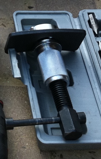

התחלתי לעבוד על הברקסים האחוריים אצלי ברכב, הפירוק לקח בדיוק 5 דקות אך נתקלתי בבעיה קטנה
קניתי מEBAY מכשיר לכיווץ הבוכנה, מסתבר שהוא הברגה הפוכה אז אני תקוע בהרכבה של הרפידות והקליפר חזרה.
האם אפשרי בכל זאת לכווץ עם המכשיר שיש לי שהוא הברגה הפוכה? או שיגרם נזק לבוכנה?
אגב יש למישהו בבאר שבע את הכלי שיכול להשאיל לי אותו לאיזה חצי שעה?
זה הכלי המדובר
המכשיר שקנית מתאים לכיווץ ברקס דיסק קדמי , דיסק אחורי עם כבל אמברקס יש לכוווץ בסבוב עם כיוון השעון
יש מכשיר שיבצע את העבודה חפש בחנויות למוסכים
אם תשתמש בפלאייר ארוך ההברגה תיכנס פנימה, שים את 2 הפינים של הפלאייר בחורים המתאימים ותתחיל לסובב.
אבל קח בחשבון שזה יקח לך המון זמן וזה לא כל כך קל.
קובי
זה עושה אבל לאט לאט.
בעיקרון גם אנשים שיש להם את המכווץ מתחילים לכווץ עם היד בגלל שלא תמיד הבוכנה נמצאת מספיק רחוק על מנת להכניס את הכלי היעודי.
הם עושים כמה סיבובים עד שיש מספיק מקום להכנסת המכשיר היעודי ואז הם ממשיכים בעזרתו.
אתה לא צריך את הסט הזה?
אם אתה לא צריך אותו אז תנסה אולי לסדר לו איזו קומבינה על ידי הלחמת המשטח עם הפינים לבורג גדול שתוכל להבריג וזה יבצע תנועה סיבובית.
גם עלה לי לראש רעיון של שימוש בקליבה, היא תפעיל לחץ ותנועה סיבובית- כדאי אולי לנסות זאת במידה וזה מתאפשר.
קובי
ישנה ערכה יעודית לקאליפרים עם סט מתאמים לרוב סוגי הרכבים, המתאם מתלבש על הבוכנה והכלי מכווץ אותו תוך כדי הפעלת לחץ.
ישנה אפשרות לא כ"כ מומלצת משום שעלולה לגרום נזק לבוכנה והיא סיבוב הבוכנה ממש בקצה שלה ע"י ג'פקה, פתח את הפקק של מיכל נוזל הבלמים.
זהירות עם זה כי אתה עלול לגרום לנזק לקאליפר ותצטרך לבצע שיפוץ לקאליפר.
יש לי את המתאם המתאים לסיבוב הבוכנה, פשוט הכלי היעודי עם הברגה הפוכה כך שהבוכנה מסתובבת לצד הלא נכון ככה שהיא נפתחת יותר ולא נסגרת, בעסה. מחר אני אנסה להשיג כלי לפתיחה שאני יוכל להמשיך בסגירת הקאליפר.
