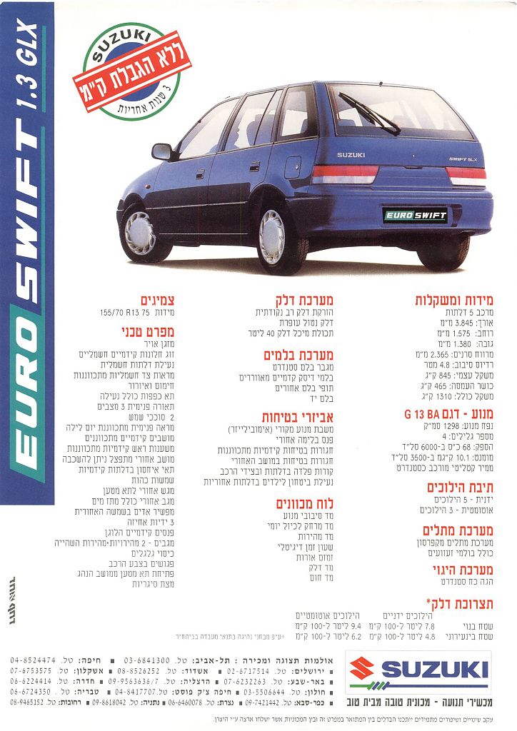

כנראה שיש אימובלייזר.
יש לי כאן מפרט טכני של סוזוקי יורוסוויפט, ורשום שם, שיש משבת מנוע מקורי. אבל המפרט שלי הוא של שנת 2000 או 2001, יתכן וב 98 לא היה.
לכל משכפל מפתחות שמכבד את עצמו יש מכשיר, שבודק אם יש במפתח אימובלייזר. הם תמיד עושים את הבדיקה הזו לפני השכפול.
אפילו ב"עמדת מפתח" בסניפי ACE לרוב קיים המכשיר הזה.
שכפול מפתח ללא אימובלייזר אמור לעלות כמה עשרות שקללים, וכל אחד (שעוסק בתחום) יכול לשכפל אותו.
