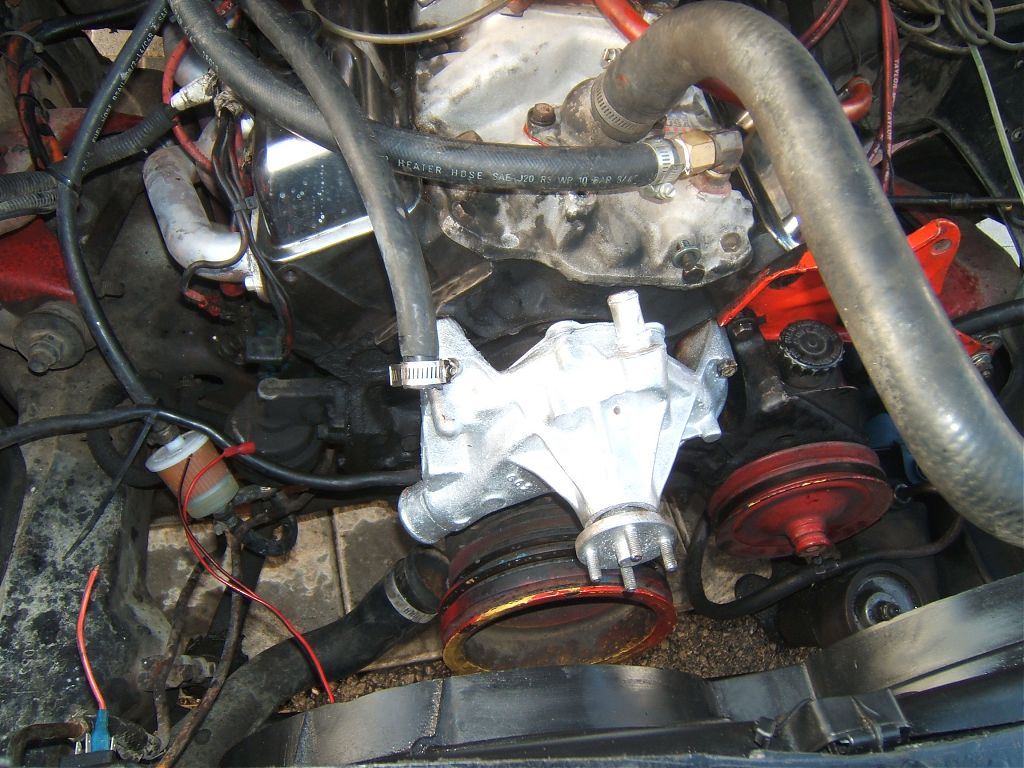

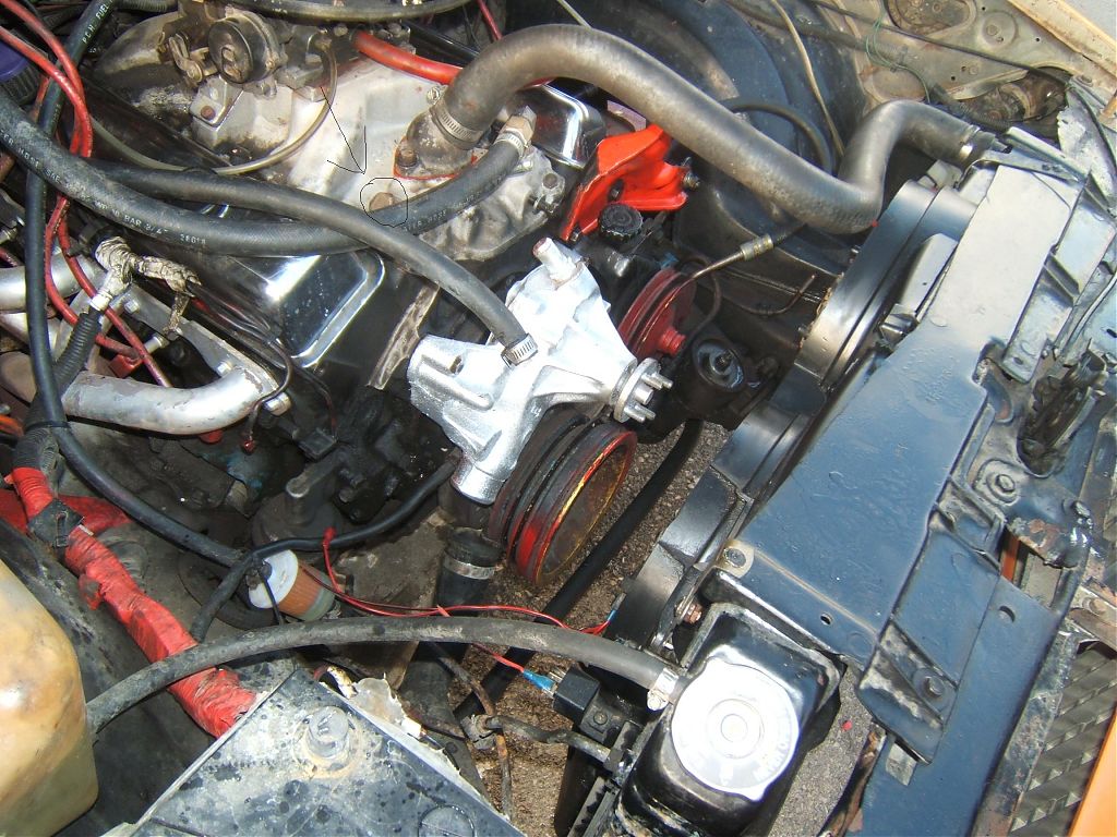

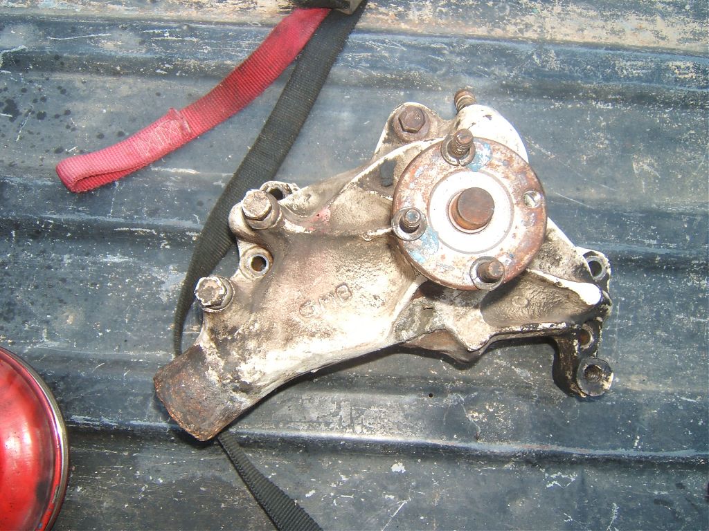

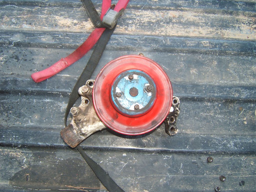

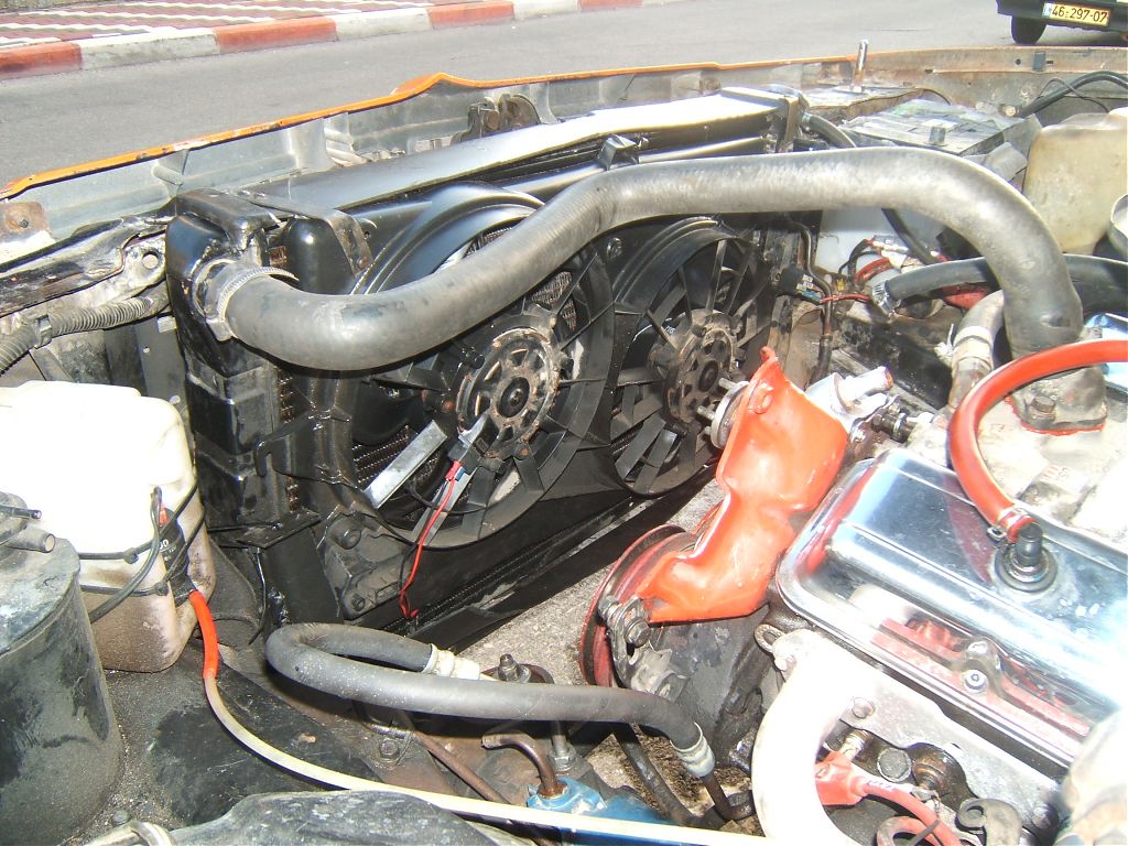

אתמול המשאבת מים באל קמינו התחילה לטפטף,אין לי מושג אם זה חדש או שאני נוסע ככה זמן מה,אתמול פירקתי אותה ושמתי לב שיש לי לחץ בצינורות כשהרכב מונע,אבל בזה נטפל בהמשך,קיצר,עברתי בכל החנויות באיזור וכולם הציעו לי משאבה שמתאימה לרכב בול אבל אין לה את שתי ההברגות שאמורות לתמוך באלטרנטור,מחיפוש באינטרנט ראיתי שכמעט בכל הV8 האלטרנטור נמצא בצד שמאל ואצלי הוא מימין,בכל מקרה אני מצרף תמונה של המשאבה ,אם יש למישהו או שיכול להפנות אותי למקום שיש בו משאבה זהה אני אשמח,
שאלה מס' 2:על הדרך כבר החלטתי לא להחזיר את הוונטה המקורית ושמתי חשמלית,אך לא מצאתי יוניט שמתאימה לסעפת יניקה,כלומר,יש שם בורג שאין לו יעוד,הוא סתם סותם שם חור,והייתי בטוח שזה הכנה ליוניט אך לא מצאתי במידה הזו במספר חניות,איפה עוד אפשר למקם יוניט כזאת?
בתמונות אפשר לראות את המשאבה הישנה,ואת החדשה ששמתי רק כדי לבדוק אם היא מתאימה,מצד ימין למעלה אין לה שני ברגים,שמתם לב...?

נסה אצל שחמון בפ"ת
אתה יכול לעשות מחבר מגשר בצינור העליון עם בית יוניט
חוץ מיזה יש מלא סוגים של יונטים שכו מתחברים איפה שהבורג
תחפש יותר טוב

לא יותר פשוט לשפץ את שלך ???????
אודי.
מסכים בהחלט !
שפץ את הישנה .
שיפצתי כבר משאבות מים , מחזיק לאורך שנים !
ולגבי הלחץ במע. המים , תבדוק את הרטמוסטט שלא תפוס .
בהצלחה
דרור .
מוריס 10 שנת 1939
רובר P2 16 1947 (בתהליך שיפוץ)
וסרשטיין דרור
אין טרמוסטט,
לא שווה לשפץ,
אני אקח מקובי(דיברתי עם בץ)ו
אני מוריד שוב את הראשים ובו זמנית בודק אופציות למנועים אחרים(שיש כמו זבל שזה לא יאומן)

שווה להשקיע במשאבה חדשה מאלומיניום [130$בחו"ל] אני הבאתי לטנדר שלי [s10]של אדלברוק קצת יותר יקרה אבל שווה כול דולר
אני לא בטוח שכדאי להשקיע כל כך הרבה כסף במשאבת מים,התוצאה היא זהה,ו 130 דולר בחו"ל,תוסיף משלוח,זה כפול ממה שעולה משאבת מים בארץ,כל המשאבות שהציעו לי בחנויות פה בצפון,שהן בלי ההברגות לאלטרנטור עלו כ300 ש"ח,של GMB.
