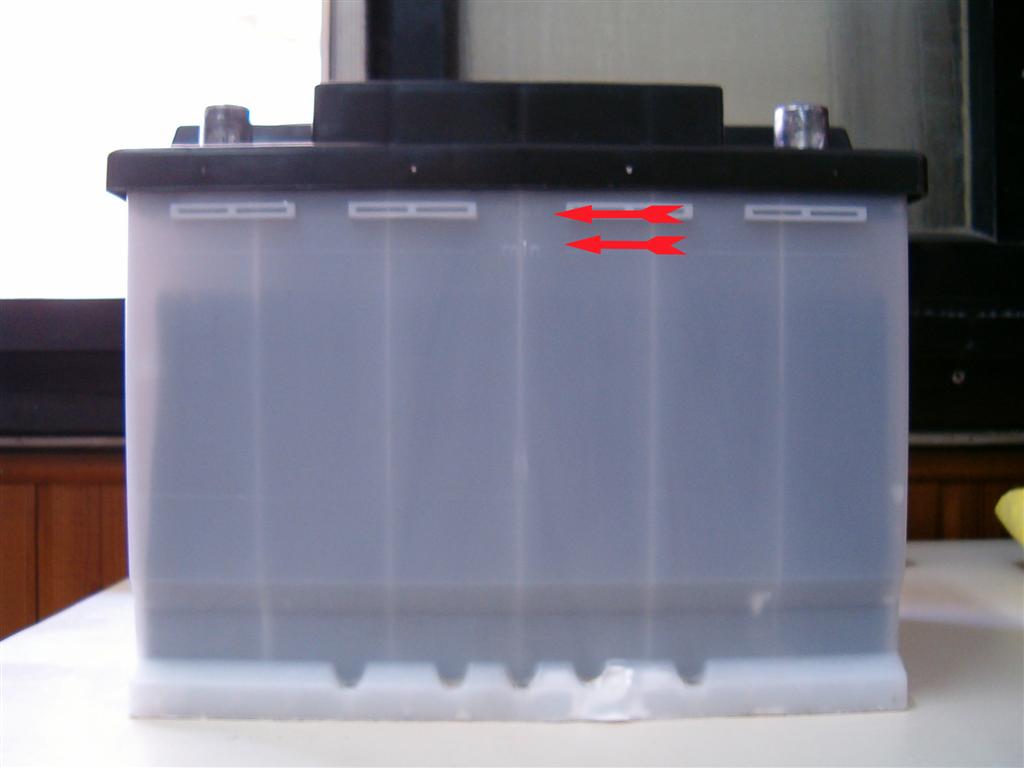

במידה וגוף המצבר שקוף אזי באחד הצדדים קיים סימן MIN-MAX והגובה הרצוי הוא בין שני הסימנים.

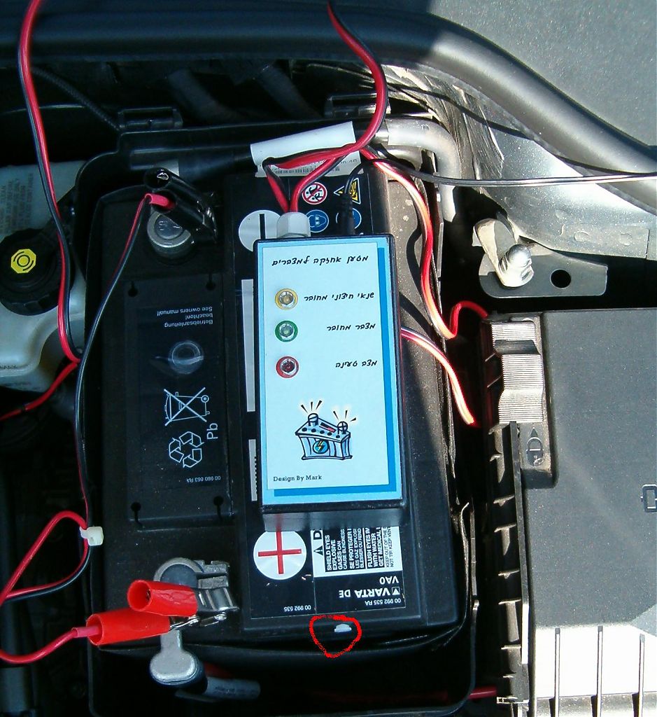

ראה צילומים של המצבר שלי (סימנתי באדום את מיקום הפקק במעגל)

המצבר נמצא אצלי ממש בפרונט של הרכב, לדעתי שתי הפקקים פתוחים.
השאלה היא האם הטעינת יתר יכלה לגרום לנזק תמידי של, חוסר אטימה במצבר?

1. ראשית סגור צד אחד (הצד לכיוון המנוע) עם פקק שבדרך כלל מגיע בנפרד בשקית.
2. במידה ולא אבחנת בסימני פריקה מהפתחים שציינתי ולא חסר אלקטרוליט כנראה הריח ממקום אחר.
תמשש את המדבקות שנמצאות על המצבר בחלקו העליון בכדי לבדוק האם קיימים 6 פקקים במצבר. או פשוט תסיר קצת את המדבקה בכדי לבדוק האם קיימים פקקים (לאחר הבדיקה תחזיר את המדבקה).
טעינת יתר תגרום לאיבוד אלקטרוליט דרך הפתחים שציינתי ותקצר את חיי המצבר.
