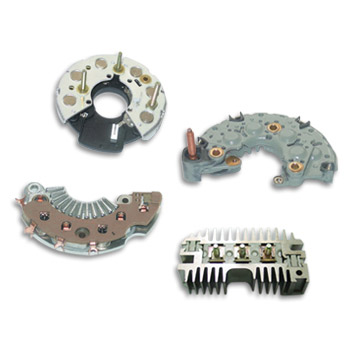

בשרטוט שאנו רואים זרם העירור הראשוני (לפני שהאלטרנטור מתחיל לייצר זרם) מסופק ע"י המצבר דרך נורת הבקרה. גם זה לא מחוייב המציאות ותלוי בתכנון האלטרנטור ובסוג המייצב. מערך דיודות היישור מורכב על גוף קירור מאלומניום ומקובע בצידו החיצוני של האלטרנטור. להלן תמונות להמחשה:
