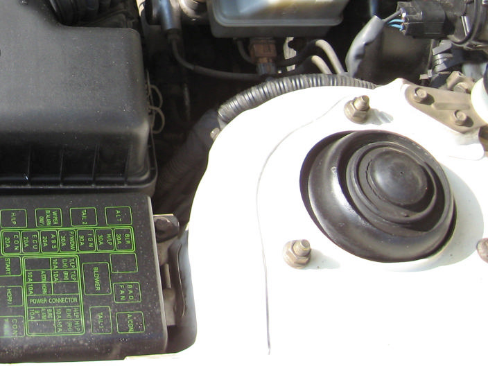

הרכב הוא לנטרה 96 1.6 ידני.
תושבות (כריות) הבולמים סדוקות. קניתי זוג חדשות מקוריות.
האם ניתן להחליף לבד? יש לי ידע בסיסי במכונאות (לדוגמא עושה לבד טיפולים לרכב).

ראיתי פרוייקטים של החלפת בולמים. ולפי מה שראיתי החלק המסוכן זה חילוץ הבולם מתוך הקפיץ. האם כדי להחליף כרית בולם צריך לפרק גם את הקפיץ? :shock:
שלום לחבר,
מנסיוני עם גולף דור 2 שכול שנתיים שלוש יש להחליף את הכריות אחרת הבולם רוקד אני יכול להגיד לך שהעבודה לא מסובכת אבל יש לשים לב למספר פרטים וכפי וכפי שכתבו קודמיי יש לנקוט באמצעי זהירות ולראות פעם אחת כיצד מבצעים את העבודה במוסך !!.
בגולף יש להחליף תמיד גם את 3 אומי ההידוק מכיוון שהם בעלי אבטחה עצמית וייתכן שגם ברכב שלך.
ראה הסבר בקובץ המצורף.
