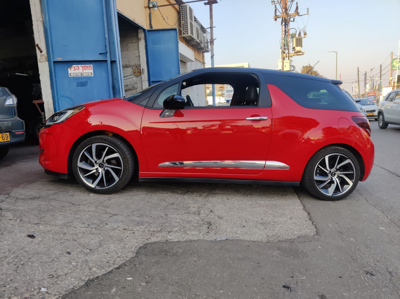

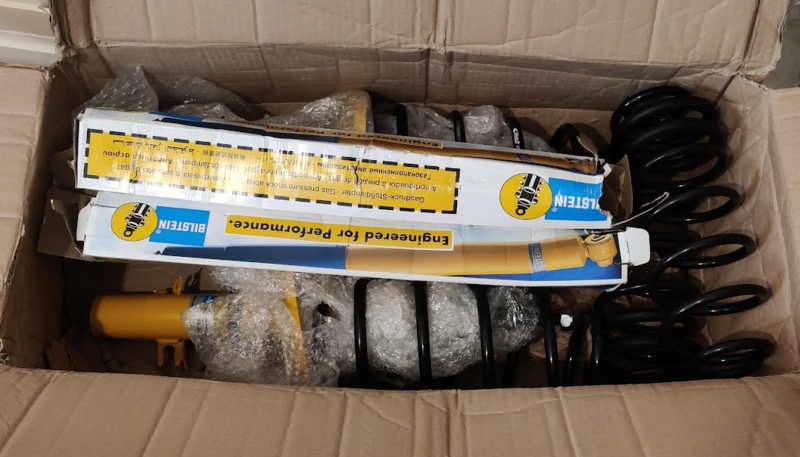

אז הרכב שוב בביקור במוסך, אבל בעקבות "נסיבות משמחות" - הצלחתי לקושש סט בילשטיין B12 לרכב, למרות שהייצור הופסק לפני כחצי שנה. למי שלא מכיר, מדובר בסט בולמי B8 עם אפס כוונונים וקפיצים של אייבך - כשלבולמים תכנון זהה לזה שבקוילאוברים שלהם (בלעז נקרא monotube, לעומת twin tube במקור ברוב הרכבים). התלבטתי די הרבה זמן אם להתקין קוילאוברים ולבסוף מה ששכנע אותי היה מקצה בפצאל על 208 של חבר פורום שהתקין את אותם בולמים, שם הרכב הרגיש הרבה יותר חד והשרה יותר בטחון בפניות ובמיוחד בטרן אין. מבטיח לעדכן אחרי שאנהג כמו שצריך ברכב, אבל מההתרשמות הראשונית שלי הנוחות לא נפגעה וההנמכה היא מינימלית (כ2 ס"מ) - פלוס ענק מבחינתי.
