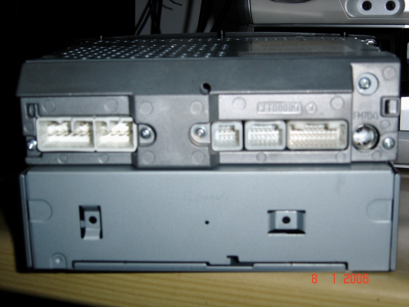

לפרק את הפאנל ממש לא בעיה , אבל עד כמה שזכור לי שבמערכת המקורית אין כניסה מיוחדת להשתקה , יכול להיות שבדגמים החדשים כן יש את זה צריך לבדוק
דבר ראשון, ע"מ לפרק את הר"ד המקורי אתה צריך לפרק את כל הקונסולה המרכזית ז"א להתחיל מהגיר, משם לפאנל של המזגן, ומשם לר"ד. מן פאזל כזה...

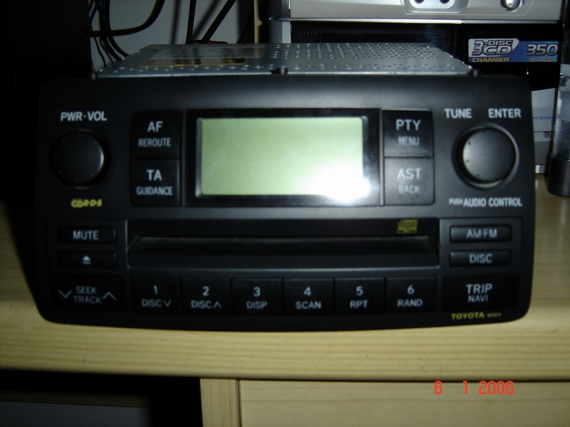

דבר שני צירפתי לך 2 תמונות של הר"ד ע"מ שתוכל לראות אותו מאחורה... לפי מה שידוע לי אין לו יציאה לדיבורית חיצונית.
אין לרדיו דיסק הזה יציאה למיוט אבל עדיין אפשר לעשות קומבינה כלשהיא ע"י גילוף של החוטים המקוריים מי שמבין בזה יודע איך לעשות את זה...
וכמו שאמרו לפניי כדיי לפרק את הרדיו דיסק זה מן פאזל שבסוף הרדיו דיסק יוצא עם הפתחיי איוורור של המזגן
אשמח לדעת על קומבינה כזאת שע"י גילוף של חוטים אפשר לייצר MUTE ל - HU. לי זה נישמע הזוי ובילתי הגיוני.
