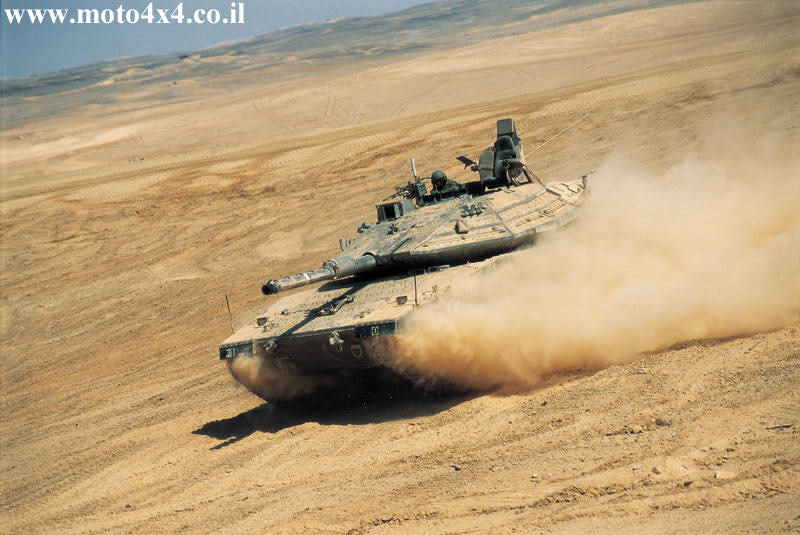

כאמור בכותרת, מדובר בטנק המרכבה סימן 4 הישראלי.
במסגרת תפקידי נשלחתי לבצע קורס רישיון מזורז (מזורז מאווד, 4 ימים של נהיגה וטסט בסוף :wink: ) על הכלי ע"מ שאוכל לבצע בדיקות והרצות למנוע הדיזל האימתני שנמצא בתוכו.
אני אגע יותר בחלק הקדמי שכולל את מנוע הדיזל והממסרת כדי לתת אולי מעט המחשה איך זה מרגיש לנהוג בכלי ששוקל למעלה מ-60 טון עם מנוע בעל 1500 כ"ס.
אוקיי, מנוע תוצרת MTU הגרמנית, טווין טורבו, V12 בעל הספק של 1500 כ"ס (48 שס'). (לא לשאול בבקשה מהו הנפח וכו', יש דברים מסווגים).
ממסרת תוצרת RENK הגרמנית, 5 הילוכים קדמיים, 3 אחוריים, מערכת בלימה מתופעלת חשמלית ומכנית.
מניעים. ההנעה לוקחת מספר שניות(מרגע לחיצת הכפתור) בהן מחשב המנוע בודק את המערכות ומתלבט בתוך עצמו אם המנוע קר מדי וצריך להפעיל סליל חימום לסעפת היניקה.
מניע, מתייצב מיידית על סל"ד סרק, בודקים שנית את כל המערכות וטמפ' השמן ומי הקירור וזזים.
מעבירים ל-D, משחררים את בלם החניה, משחררים מעט את דוושת הבלם והבהמה מתחילה לזוז.
מבלי לגעת בדוושת הגז כלל, נמצאים כבר ב-6 קמ"ש.
ליטוף עדין של הדוושה (חשמלית) כבר מתחיל להגביר מהירות...
מנוע המרכבה, שנחשב לאחד ממנועי הטנקים המוביל מסוגו בעולם, מספק המון כוח שנתון כמעט בכל עת מעל 1600 סל"ד מרעישים למדי.. שיא המומנט מגיע ב-2700 סל"ד.
(ההזרקה היא מכנית, כמו גם מערכת תזמון ההזרקה)
מחשב המנוע למעשה הוא השולט העיקרי במנוע, וכל בפעולה של הנהג עוברת דרך שיקול דעתו.
(למעט מצבי חירום שבהם ניתן לבטל את המחשב).
ע"מ לבצע קיקדאון אמיתי תתדרש סחיטה מלאה של הדוושה (ישנם 3 מצבי קיק בדוושה).
הממסרת, תוצרת RENK הגרמנית, מחוברת גם היא למחשב שמנהל את תיבת ההילוכים האוטומתית.
העברת ההילוכים היא חלקה באופן מפתיעה, למרות ההבדלים העצומים בין ההילוכים!
בעת עליות חדות זוית מתקשה הממסרת לבחור לבדה את ההורדה להילוך מתאים והדבר גורם לאיבוד כוח רציני של המנוע באמצע הטיפוס.
לכן, ממש כמו ברכב אוטומט, ניתן לבחור בין מצב אוטמט מלא לבין בחירת הילוכים 1,2,3..
מתחילים לטפס הר עם עלייה מפחידה? מורידים כבר ל-3... הטנק לא סוחב עדיין? מורידים ל-2 ואפילו ל-1 אם צריך.
כנ"ל בעת בלימה בירידה תלולה....ללא נגיעה בדוושת הבלם, מספיק רק להוריד הילוכים והבלימה מתבצעת עם המון ריסון למנוע.
באופן מתואם עם המנהג הגעתי ל-50 קמ"ש (לא המקסימום, גם הוא מסווג) שנראים כמו 180 קמ"ש בפיאט אונו.
הגוף רועד, הרגל בדוושת הגז קצת משקשקת, למעלה מ-60 טון בועטים אותך קדימה בעזרת 1500 כ"ס!!!!
שום בור/מהמורה/סוללה קטנה לא מורגשים- גיהוץ מושלם על כל משטח אפשרי. ואני מאמין שאין צורך לדבר על עבירות.
מערכת הקפיצים אגב, בעל ריסון עצמי לכל קפיץ, ובעלת 4 פגושים הידראולים שסופגים את מהלך המתלים מקדימה ומאחורה- ואם שוב מסתכלים על הנתונים היבשים של הכלי, ריסון הזעזועים יותר ממדהים!!
סך-הכל חוויה אישית... התפעול הכל-כך זהה (כמעט) לתפעול רכב אוטמטי ומנוע הדיזל (שדומה מאוד לכל מנועי הדיזל שאתם מכירים)
נותנים הרגשה של משהו ייחודי-כשמשווים את זה לנהיגה ברכב רגיל ביום-יום.
אני התרשמתי.
