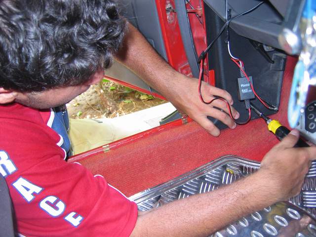

אוקיי אז כך: היום ב8:30 בבוקר התייצבתי בביתו של יותם [יותם ק]והתחלנו בשידרוג הסטאפ אצלי השידרוג נימרח עד שעות הצהריים היות ויותם בחור מצחיק בטירוף שחצי מהזמן העברנו בדאחקות.

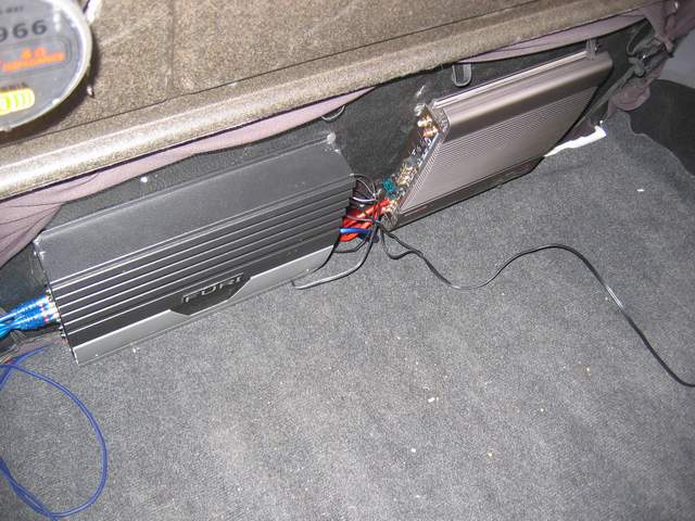

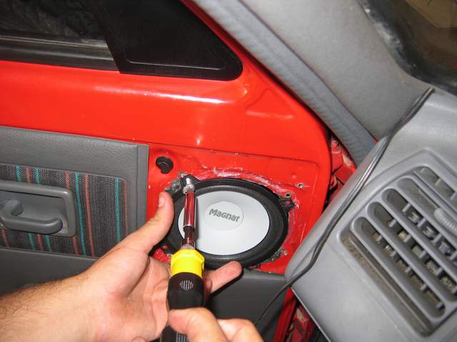

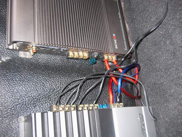

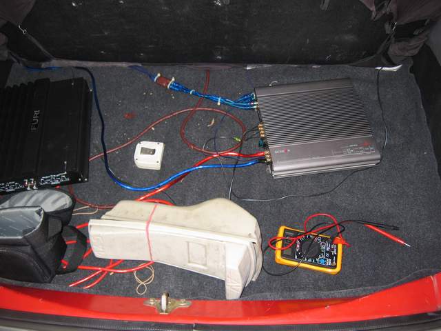

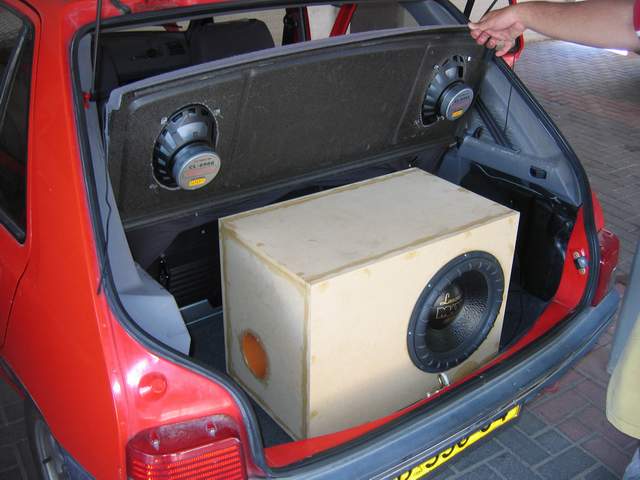

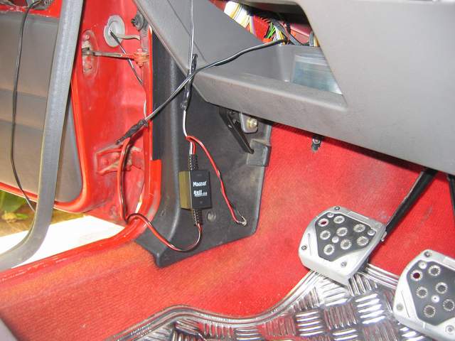

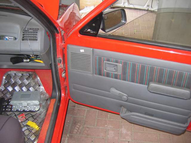

לעניין- השידרוג כלל:החלפת הקומפוננט CALIFORNIA BOOM בדלתות [קומפוננט לא רע]העברת חיווט להגברה קידמית לרמקולים בדלתות דרך הפאנלים ועד לבגאז ,הרכבת קומפוננט חדש של MAGNAT BALL POWER 213 השחלה של חווט בדש לטויטרים ומיקום ניסתר לקרוסים בתוך הדש של ה205,הרכבה נוספת של מגבר ניפרד לקומפוננט [המגבר שקניתי ב11 שקל למי שזוכר ותשאלו את יותם שגילה כמוני שמדובר במגבר חמוד ביותר ]מיקום חדש ל2 המגברים מאחור +פיצול ל2 כבלים 8G רימוט ו2 הארקות ניפרדות ל2 המגברים. המגבר FURI שלי חובר ב2 גישורים ל2 הסלילים של הסאב והקרוסים כוונו לכך [בעזרת השיטה שאייל ויותם לימדו אותי עם כיוון הגיין ל2 סלילים בעזרת שיטת"פאזה הפוכה בין 2 סלילים"]והמגבר 2 ערוצים הנוסף שהתקנו מרים את הקומפוננט מקדימה ואני חייב לציין שהוא עושה זאת ניפלא והקומפוננט בהחלט נישמעים צלול ונעים לאוזן.והסאב כרגע הרבה יותם מפוצץ מכאשר הוא היה מחובר על סליל בודד שלו[מי ששמע במיפגש האחרון -כל הבומים באו מסליל בודד אז.] את האוברוליים מאחור חיברנו להגברת הרדיו דיסק.
בכל מקרה יצא באמת מעולה והשמיעה השתפרה וכמה רמות קדימה . סה"כ כל העסק שיפצור ושידרוג יצא לי זול מאד והתמורה פשוט מעולה..תמונות יבואו עוד מעט.

אני בתכלס רציתי לעשות בנייה בנייה... לרצף את הבגאז במגברים... או לשדך
פלטה למושבים האחוריים.. אבל היו מגבלות של חומר ומגבלות של דרישות בעל האוטו...

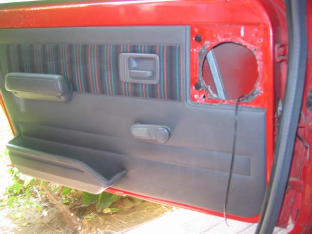

זה אכן סיליקון[אדום למי שמיתעניין, למה?-זה מה שהיה]
הסיליקון עוד מימי הקומפוננט הקודם שלי הוא נימרח לאטימה מסויימת ,למניעת וורציות לא רצויות בין העריסה של הרמקול למסגרת פח מסביב בדלת והגנה מסויימת מפני זעזועים בטריקה וסגירה של הדלת. בו נגיד את זה ככה זה עדיף מכלום ולא מזיק כלל[בהנחה ומרחת את הסיליקון וחיכית מספר שעות שאדי הסיליקון יתאדו ]
