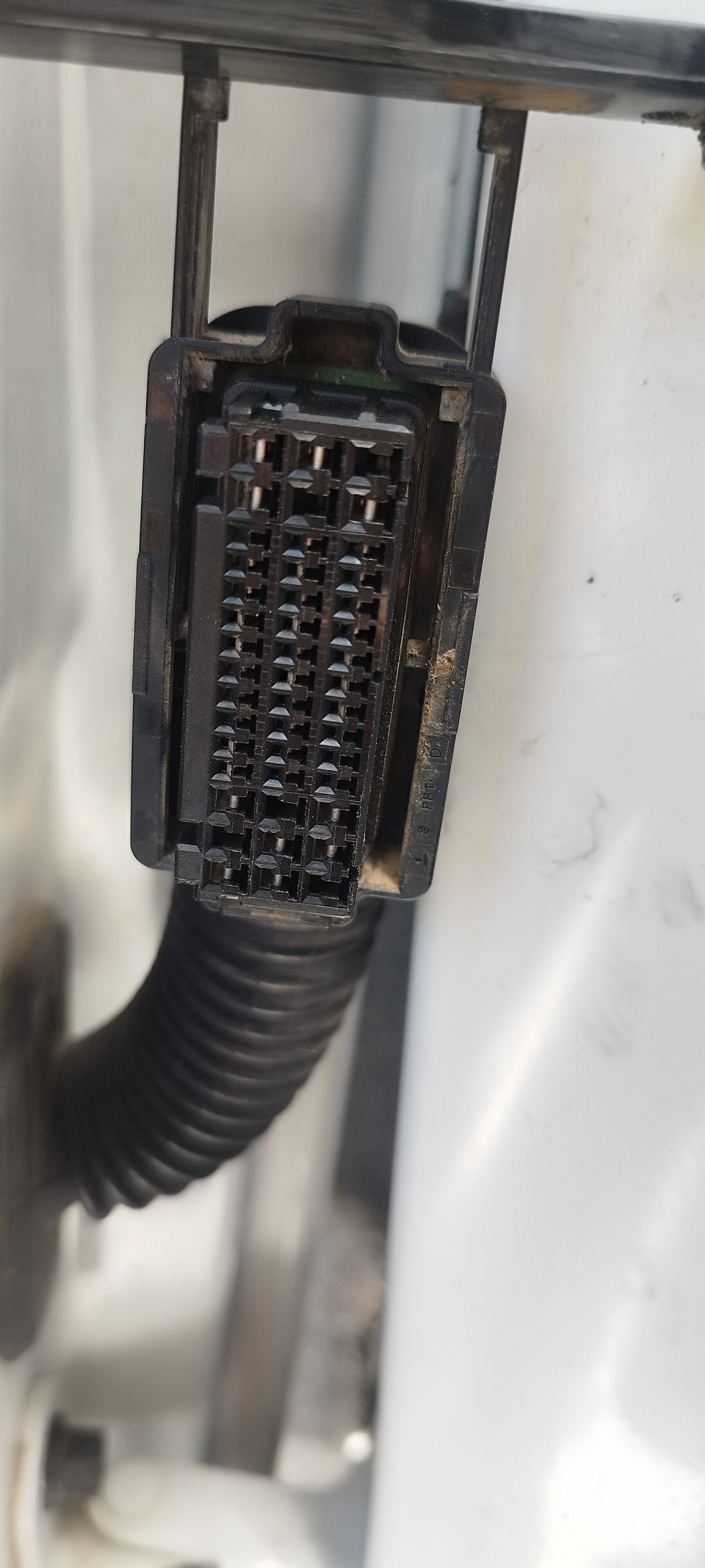

אני רוצה להחליף את הרמקולים הקיימים ברכב מקדימה,
רוצה להוסיף מגבר ויש לי שאלה לגבי חיווט חדש..
איך אני מתגבר על הצמה הקיימת על מנת להשחיל חוטים חדשים 12GW
לא מצאתי שום צורה לעקוף את החיבור הזה
אשמח לרעיונות או טיפים בנושא,
תודה!

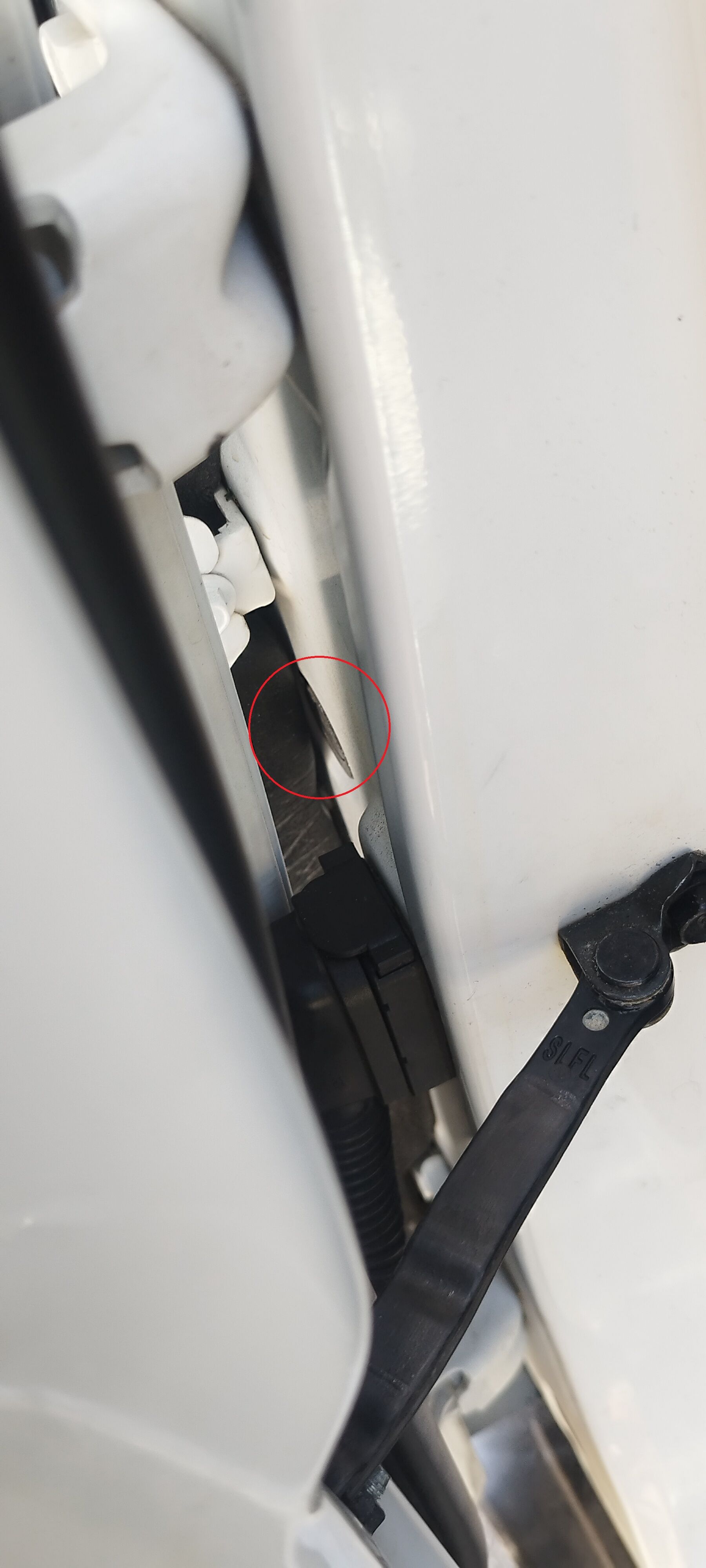

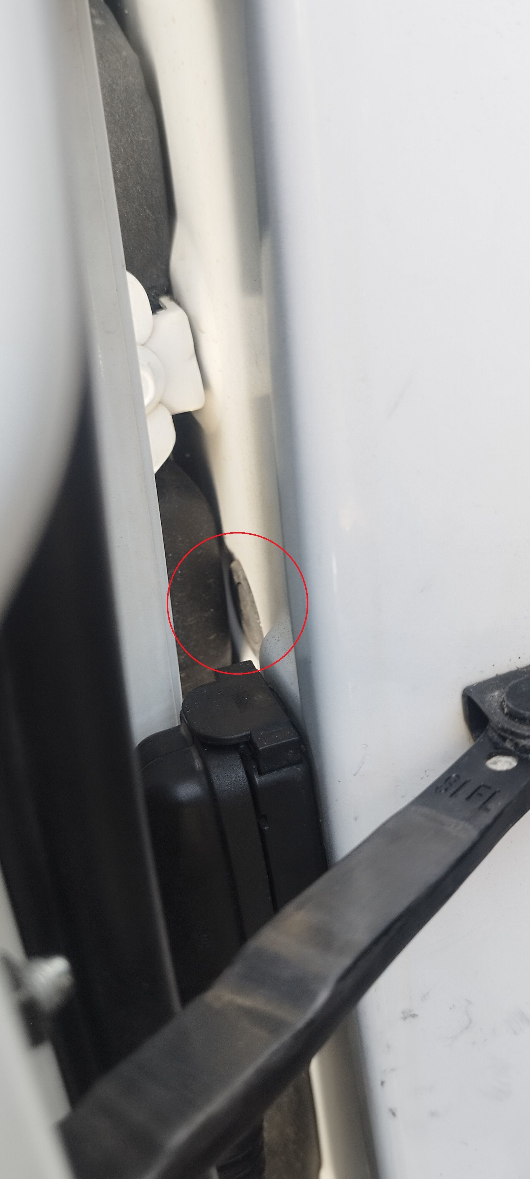

יש מצב שאוכל להשחיל מהאטם הזה שיש קרוב מאוד לצמה, בדקתי יש גישה לא הכי נוחה מתוך הרכב
להצמד אולי עם בידוד לשרוול של הצמה הקיימת ומשם לתוך הדלת
יש אטם דומה בצד של הדלת גם?
מה שלא יהיה, תצטרך לראות שהחיווט לא נלחץ כנגד החלקים שם עם פתיחה וסגירה של הדלת. וכמובן לוודא אטימה ממים.
