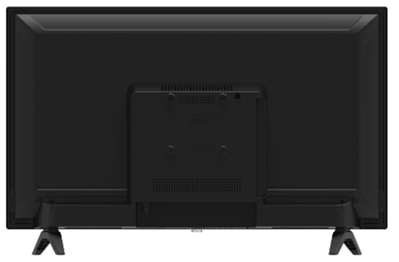

מחכה לי בערב תלייה של טלויזיה על קיר.
איך אני יכול לזהות את החורים להברגה שנועדו עבור המתלה?
אין לי יותר מדיי ניסיון עם תליית טלויזיות, והניסיון שיש לי הוא לא הכי טוב בעולם...
גם טיפים, טריקים ושטיקים יתקבלו בברכה.
תודה לעונים.

עד שלא אהיה ליד המכשיר בבית, לא אוכל לראות את זה.
ממה שראיתי ברשת (בחנות שממנה נרכש), לטלויזיה הזו אין חורים שהם באופן מובהק עבור עיגון... לכן השאלה המוזרה ששאלתי.
התמונה מהאתר:

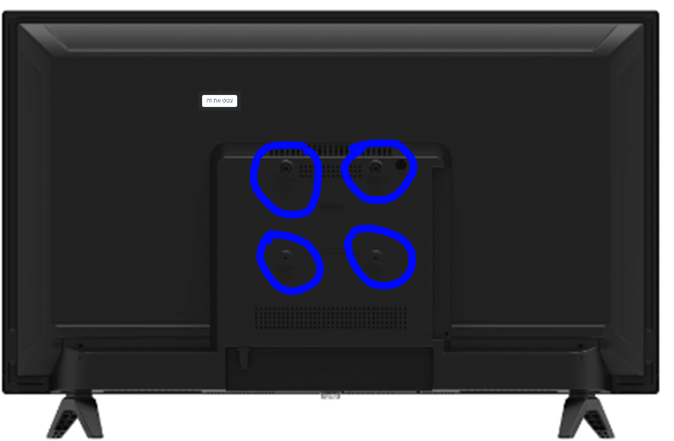

מה שמסומן בכחול זה בעצם הנקודות עיגון
screenshot-carsforum_co.il-2023_03.19-13_24_12.thumb.png.a30e4d7151e85befdee1a15843864b80.png
הנקודות עיגון קצת "מוגבהות"
Ready To Rock
Ready To Rumble
זה מה שחשבתי, חיזקת לי. תודה רבה!
חשבתי שהחורים לעיגון יהיו תבריג חשוף, ולא ראיתי כאלו.

לתקן תלייה קוראים VESA, תוכל למדוד את המרחק בין החורים כמו שצוינו בתמונה וככה לדעת איזה מתקן תלייה אתה צריך, 400X400 300X300 וכו,
לכל מכשיר תבריג שונה. הערכה של מתקן התליה מבחר ברגים, ומכאן אתה מגיע לניסוי ותעיה. מומלץ לשמור את הברגים ליום בו תחליף מכשיר.
לפני 5 שעות, David32 כתב:
עם השנים הטלויזיות (אחרי שנות הפלזמה) הופכות להיות יותר קלות, לכן יש רגרסיה חזקה בתקני ה VESA לכאלה קטנים (200X200ממ) שהם מספיק חזקים להחזיק את המשקל של המסך ללא בעיה.
פעם היו מתקנים מטורפים לפלזמות של 42 אינץ', היום על VESA של 200X200ממ תולים 50 אינץ' ויותר (תליתי HAIER 70 אינץ' על VESA של 300X300ממ).
לכל מסך יש קוטר ברגים שונה והוא מסומן באות M. למשל M6, M8 וכד'. לא כל היצרנים טורחים לרשום ליד התבריג את סוג הבורג הנדרש.
אם אתה קונה מתקן תליה חדש, אתה תקבל בפנים מגוון רחב של ברגים בקטרים שונים ואפילו באורכים שונים. במידה והבורג במידה שאתה צריך ארוך מידי, יש ספייסרים של 10-15ממ בכל סט חדש של מתקן תליה.

תודה רבה, הסתדרתי בסוף- אך כמובן, לא ללא מלחמות.
לפני 15 שעות, איציק נ. כתב:
מסומן?...  איפה? :LOL:
קצת ניסיון וקצת שכל נתנו לי להבין שמדובר על M6, היה לי מזל כפול.
במכשיר הספציפי שנרכש, בצד אחד היה חסר משהו. לא יודע להגדיר מה. אבל, בלעדיו, הבורג שסופק עם המתקן היה קצר מדיי בשימוש עם הגרמושקה מהפלסטיק. בצד השני הכל עבד טוב.
בדיקה קטנה עם קליבר לבורג גילתה לי שזה M6, מזל שיש לי כאלו בברגייה- ומזל כפול שהוא היה בדיוק באורך המתאים כך שלא הייתי צריך להתחרפן עוד יותר :LOL:
