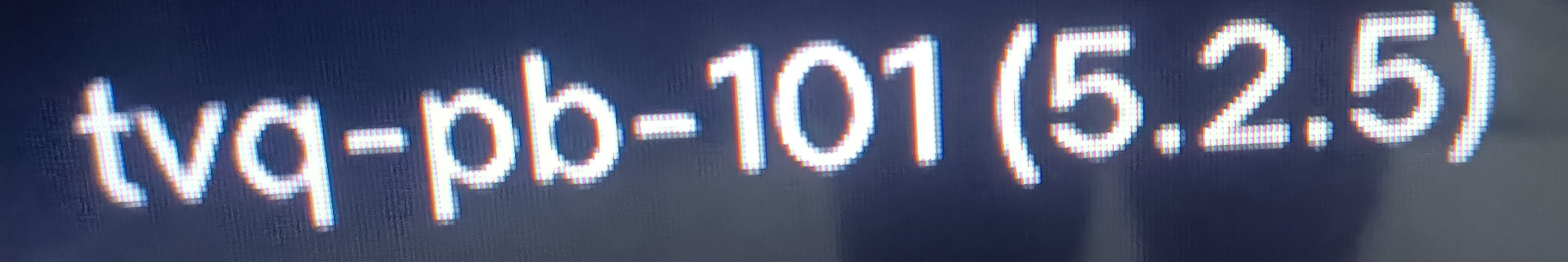

התקלה שבכותרת, קורית רק בסרטים באורך מלא.
סדרות - תצפה בכיף. ספיישל סטנדאפ של איזה הודי מקרי- תפאדל.
שים סרט מתח טוב- אחרי 20 שניות מופיעה שקופית התקלה.
זה ספציפית בסטרימר אחד (כל הסטרימרים בבית מסוג שיאומי מיבוקס).
בכל מיבורס אחר בבית/טלוויזיה חכמה/ מהלפטופ/מהטלפון- אפשר להמשיך לצפות בסרט מהנקודה בה הוא נתקע.
עברנו על הפתרונות שנטפליקס מציעים לתקלה, עברנו על מה שמציעים ברדיט.
(שינוי הדגרות תמונה וסאונד בעיקר).
עקבנו אחרי כמה סרטונים ביוטיוב.
יוק.
*הדבר היחיד שלא נוסה זה החלפת כבל hdmi.
כמו שאמרתי, התקלה היא ספציפית בסרטים, הנטפליקס עובד, ודרך אפליקציות אחרות גם הכל עובד באופן תקין. ההחלפה פשוט זה חתיכת סיפור בטלוויזיה הספציפית הזו, כי יש שם עוד חיבורים של הקונסולות בשקעי הhdmi האחרים, והכל ארוז כל-כך יפה בשרשורים, וצריך להוריד את הטלוויזיה, והיא כבדה, ואין איפה להניח אותה....
בקיצור- אלא אם תגידו שיש סיכוי סביר מאד שזה-זה, אני מעדיף להמנע.
מס' התקלה:587126279_IMG202301061701432.thumb.jpg.f89395ce174548ed37301190f579c04b.jpg

הייתי קודם מנסה להחליף בין הסטרימרים ללא החלפת הכבל שאולי תקול.
אני מניח שכבר בדקת אבל אולי יש חיבור נוסף נגיש יותר שלא מצריך את הורדת הטלוויזיה או פירוק השירשורים או שאולי אפשר לחבר כבל hdmi מצרכן אחר שיכול להגיע לסטרימר מתוך השרשור רק כדי לבדוק אם זה הכבל.
טוב.
אני ממש מתבייש שלא חשבתי על זה בעצמי...
החדשות הרעות הן, שזה ככל הנראה הכבל.
העליתי את המיבוקס התקול לחדר אחר. חיברתי אותו לטלוויזיה (יותר חדשה אמנם).
הוא תקין ועובד.
מחר אקנה כבל איכותי ונעשה מבצע החלפה.
מה ההגיון שכבל מסוגל לשדר סדרות אבל לא סרטים? זה כבר מעל לבינתי.

חסר לי פה נתון: האם המיבוקס מחובר עם כבל רשת או דרך WiFi? מה שאתה מתאר נשמע כמו גרסה מודרנית של תקלת buffering מסוף שנות התשעים.
אם יש למיבוקס כניסת כבל רשת שאינה מחוברת כרגע, הייתי מנסה למשוך כבל מהנתב/נקודת גישה ולבדוק אם יש שיפור. אם הנ"ל כבר מחובר עם כבל רשת, הייתי מאתחל את הנתב/נקודת גישה ובודק שוב. במידה והנתב תומך, אפשר גם לנסות להתחבר אלחוטית לרשת ה-2.4Ghz שלו במקום ה-5. בכל אופן, זה הכיוון בו הייתי מתמקד.
אם אני מפספס משהו, אז הוא כנראה קשור לטלוויזיה עצמה.
הטלוויזיה הסרבנית היא lg בת 5-6 (לא זוכר דגם. כשאני אוריד אותה מהקיר- אסתכל🥴)
הטלוויזיה ששימשה לניסוי וכן עבדה היא tcl p615 בת שנה בקושי.
לצערי ניסוי הפוך (לחבר ליציאת hdmi אחרת באותה טלוויזיה) אני לא יכול לעשות בקלות. רוצה לומר, אם אני כבר עושה את זה, אז זה רק כשיש לי ביד כבל חדש למקרה הצורך בהחלפה.
אולי האפליקציה של נטפליקס/המיבוקס עברו איזה עדכון והם לא קומפיטבל יותר נם הטלוויזיה הקשישה.
זה כבר קרה לי פעם עם טלוויזיה ישנה אחרת (הכל היה נהיה ירוק, לא משנה באיזו אפליקציה השתמשו), והפתרון היה שינוי בהגדרות הצבע של המיבוקס.
דריש- הניסוי בוצע בשני המצבים- wifi וחיבור קווי, עם תוצאה זהה.
אפילו ניסינו עם הוטספוט מהניידים

הטלויזיה וחיבור הוידיאו לא יודעים ולא אכפת להם איזה תוכן אתה מציג כל עוד הוא לא חורג מהרזולוציה הנתמכת. האם יש הבדל בין הרזולוציה של הסדרות לזו של הסרטים?
אם התשובה היא לא, אז עזוב אותם במנוחה
אישית לא נתקלתי בבעיה להריץ כל תוכן בנטפליקס על טלויזיית 1080 סטנדרטית..
יום טוב גם לך
עניין של רזולציה, קידוד וידאו, קידוד סאונד...
לך תדע.
אני הולך לבדוק בכיוון שדריש הציע.
אבל אם אני מחבר את הסטרימר, אפילו במקומו, למסך אחר, עם כבל אחר, עדיין לא ניטרלתי את אלמנט הכבל התקול...
תיכף הבאסה שאי אפשר לראות סרט בסלון תגבר על העצלות לגרור מסך ממקום אחר בבית, ואז אני אדווח תוצאות ..

לפני שעה, natco כתב:
בקידודים השונים הממיר שלך מטפל, הטלויזיה לא מודעת לזה, היא מקבלת סיגנל HDMI סטנדרטי.
יום טוב גם לך
לפני 5 שעות, innvision כתב:
כמה ישן המסך הבעייתי, הוא תומך ב HDCP ?
Lg בן 5-6 שנים.
אין לי מושג אם תומך
1.  MITSUBISHI  SPACE STAR 1.2 instyle 2018
2. CHEVROLET SPARK LS 1.0 2014
חלקית.
שמתי את הסטרימר ה"תקול" בקומה אחרת, על טלוויזיה אחרת, והוא עובד שם היטב.
אז כבר הסקנו שהסטרימר עצמו אינו הבעיה בוודאות.
בקומה האחרת יש גם AP צמוד לקיר מהצד השני, אז לא טרחתי שם עם חיבור חוטי.
אני מתחיל להאמין לדריש שזה משהו בתקשורת.
החלפות חיבורים מאחור וכו' אינן אפשריות כרגע.
אבל אני מחכה לאסיסטנט מגודל אחד שיתפנה לעזור לי עם המפלצת המחוברת לקיר.  ברגע שהוא יתפנה השבוע מעיסוקיו, כבר נעשה את כל הניסויים עם טלוויזיה על הרצפה וגישה לכל החיבורים. כבר הכנתי כבל HDMI חדש "של הביוקר".
