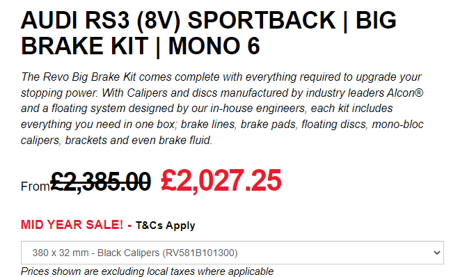

וכמובן שהחשבון לא נגמר במצמדים עצמם - כאמור כל רכיב ברכב הנ"ל יקר מאד - ציריות, בלמים, בולמים.... והגיר / דיפרנציאל עצמו כמובן, שעם כל הכבוד ל-DQ500 לא בנוי לחוליגניות...
אתה נשמע בחור צעיר שאין לו הרבה ניסיון עם רכבי ביצועים. עצתי לך - או שתתחיל עם משהו קצת פחות אגרסיבי או שתלמד מראש להתנהג ביתר אחריות למכלולי הרכב. אם לא - אז הכיס כבר ילמד אותך😉
933126724_WhatsAppImage2021-07-03at20_39_08.thumb.jpeg.64edf5191b8e50ab7f237a75a4828929.jpeg

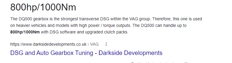

אם תשבור את ה DQ500 אז תיכנס להיכל התהילה 😉  הגיר הזה מחזיק מומנטים גבוהים מאד . זה גיר רטוב שנבנה עבור הכלים החזקים בקונצרן.  אם תנסה   להשתמש ב  launch control בכל יציאה מרמזור , יש מצב שתקצר למצמדים את החיים.
כמו שאורי אמר, תמיד תוכל לשבור את האוטו. ואז התיקונים יעלו מעבר לערך האוטו. אמנם 2016 זה היום מתומחר ב 200K שקל. אבל אם תשחוק בלמים וצלחות (שהן לא בגודל רגיל) , תעשן צמיגים ותתגרזן על המצמדים. כדאי מאד שתשמור כמה עשרות אלפי שקלים בצד, לתחזוקה.

אכן, המספרים היבשים (או שמא רטובים?...) מרשימים מאד, אבל פות"ש "הדאיג" אותי עם התיאור העצמי של רגל כבדה.
בכל רכב, בכל הספק, חיי הרכיבים מתקצרים משמעותית עם נהיגה בוטה ולא חלקה.
גדולי הנהגים - מג'קי סטיוארט ועד שומאכר - היו ידועים גם בנהיגה החלקה שלהם, מבחינה מכנית. זה המפתח להנאה בלי חור בכיס, חור ענק במקרה של RS3.
מי שמחפש כזה רכב בשביל ביצועים - אני אומר לו סבבה, אבל בבקשה תשקיע גם בעצמך ותלמד לנהוג נכון.
