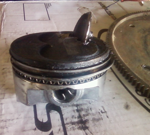

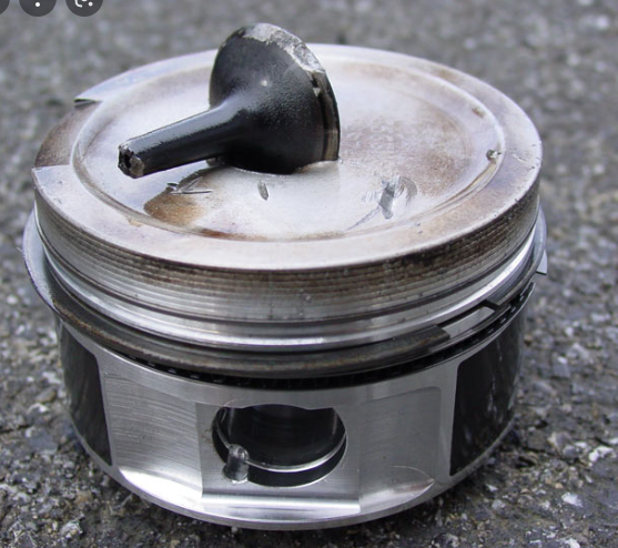

הרכב נכבה לי בעמידה בסרק סל"ד 800 בערך ולא נשמע שום תקתוק מהמנוע.
אני מניח שאם קרה כזה דבר כמו בתמונות הייתי שומע איזשהו רעש.
חשבתי בכיוון של אולי נשברה חתיכה קטנטנה מהשסתום
מה שכבר קרה לי פעם- החתיכה הזאת יצאה כנראה דרך סעפת הפליטה כי לא מצאתי אותה.
