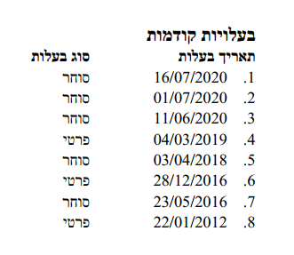

אוסיף לך עוד טיפ, מלבד מה שכבר נכתב פה.
נסה לבקש מן הסוחר את היסטוריית הבעלויות. אפשר להוציא את זה דרך אתר mygov.
למה? אני אספר לך. יש לי מכר שרכש רכב ממגרש. יד 3, נאמר לו.
לאחר רכישת הרכב, הבחור הוציא את המסמך הנ"ל, וזה מה שהוא ראה:
רכב שדילג שוב ושוב בין סוחרים - מדבר כזה צריך לברוח מהר, אם יודעים מראש כמובן.
