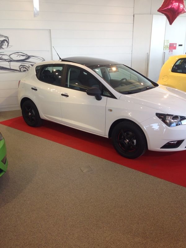

יש יבואנים שמתקינים חישוקים קלים בהתקנה מקומית.
בזמנו קניתי איביזה חדשה עם חישוקים קלים בדיוק כפי שהוצגו באולם התצוגה.
ביום המסירה,  הרכב הגיעה עם חישוקי הברזל המקוריים.
נאמר לי שהחישוקים הקלים המקוריים בדרך מספרד ולא עלו על המשלוח יחד עם הרכב.

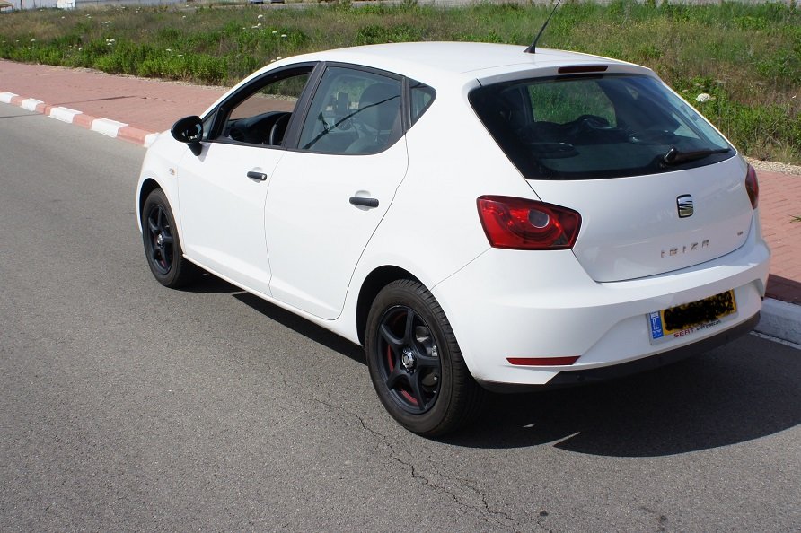

כעבור מספר שבועות קיבלתי זימון מצ'מפיון להגיע לפנצ'ריה מקומית כדי להחליף  לחישוקים הקלים "המקוריים"  שהוזמנו.
 כמובן שהיה מדובר בחישוקים קלים סינים שצ'מפיון בחרו להתקין כחלק מחבילת אביזור מקומית.   אני כמעט בטוח שזה לא נעשה בתאום עם סיאט העולמית.
  את החישוקים החלפתי לסט הרבה יותר איכותי לאחר זמן קצר.
האיביזה באולם התצוגה עם החישוקים "המקוריים"
וכפי שזה נראה במציאות אצלי:
