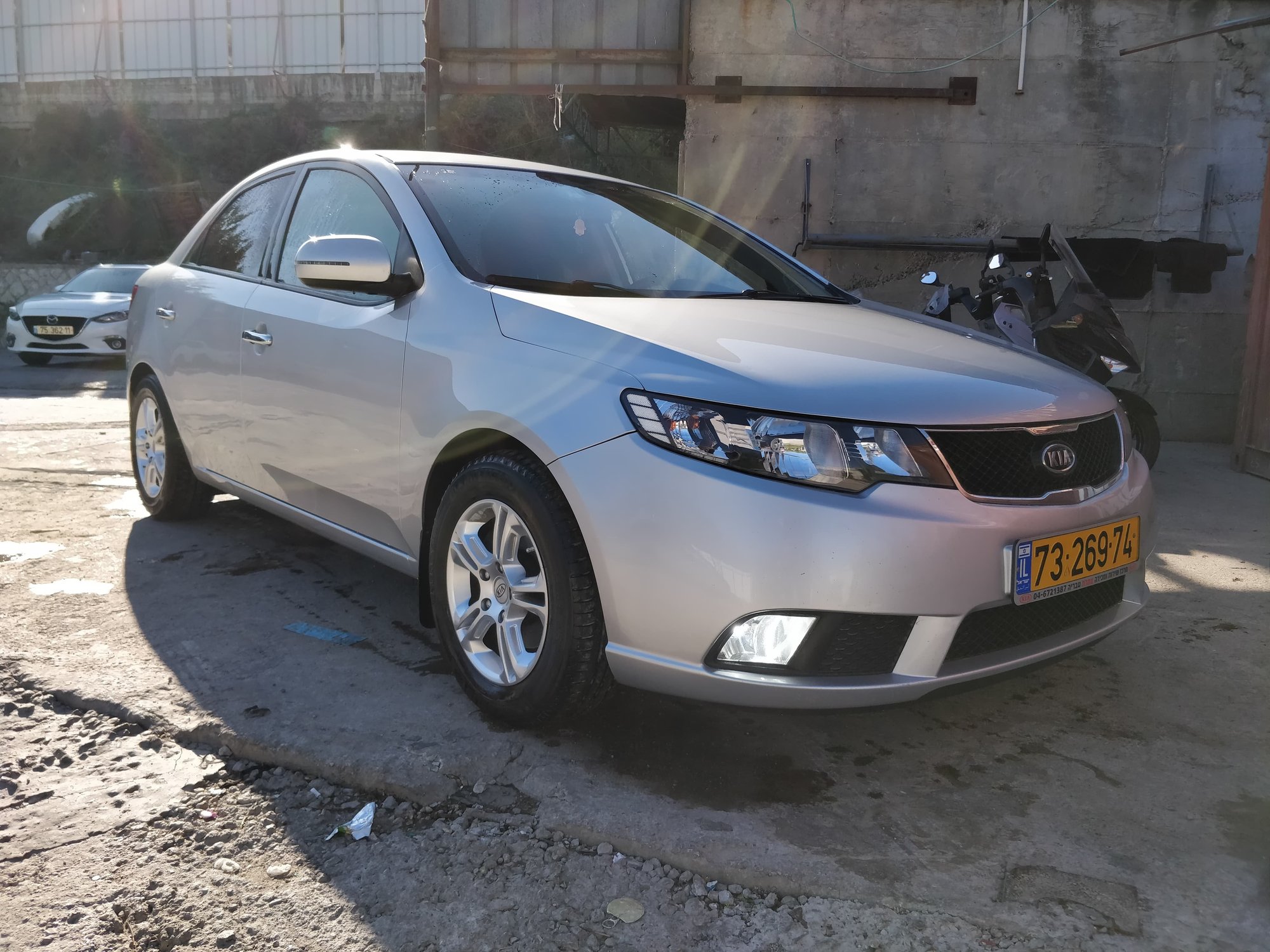

אני כבר 3 שנים עם ג'נטים הכי סינים שיש, רכשתי רבעייה ב1200 שקל.
בורות, מכות, מדרכות . הכל בסדר.
אני יכול להצביע על 3 חסרונות שראיתי עד היום שהם חלק מהאיכות ולא הבטיחות:
1. במעמד ההתקנה שמים ברגים מצופי דמוי כרום, בפנצ'ר הראשון נחרדתי לגלות שהקוטר לא מתאים למפתח ברגים שיש ברכב,
קצת נדפקתי באותו הרגע אבל הלכתי לקנות פשוט מפתח אחר מהום סנטר. אז שווה לבדוק במעמד ההתקנה.
בנוסף אותם ברגים בטיפול הראשון שתגיע למוסך או לפנצ'רייה וישחררו אותם עם פטיש אוויר, כל הציפוי יתקלף והברגים יחלידו.
2. רגישות לשפשופים ושריטות - לדעתי כל ג'נט חשוף לדברים האלה אבל משהו בג'נטים האלה מרגיש לי חשוף יותר. בכל מקרה הם
נשרטים מכל שטות.
3. קאפות שעפות בלי סוף, פשוט ברגע שאיבדתי 3 מתוך 4 הלכתי וקניתי חדשות עם סמל והדבקתי אותם עם מעט דבק.
סה"כ יש לי דעה מאוד מגובשת לגבי הג'נטים הסינים - רכב כמו שלי שהוא משומש בן כמה שנים כבר והגיע עם טסות אין בעיה לשדרג לג'נטים סינים.
אבל ללכת ולשים סינים במקום המקוריים אז פשוט חבל.
