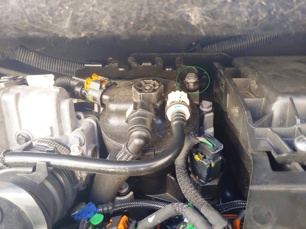

1. הסר את הכיסוי העליון שמעל המנוע.

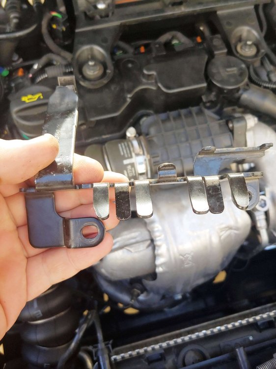

פרק את ה Bracket שמחזיק את לוח הבידוד מאחורי המנוע.
שני ברגי 10 מ"מ.
ה Bracket בחוץ.

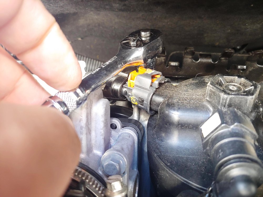

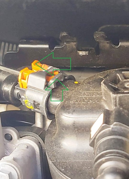

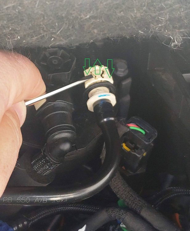

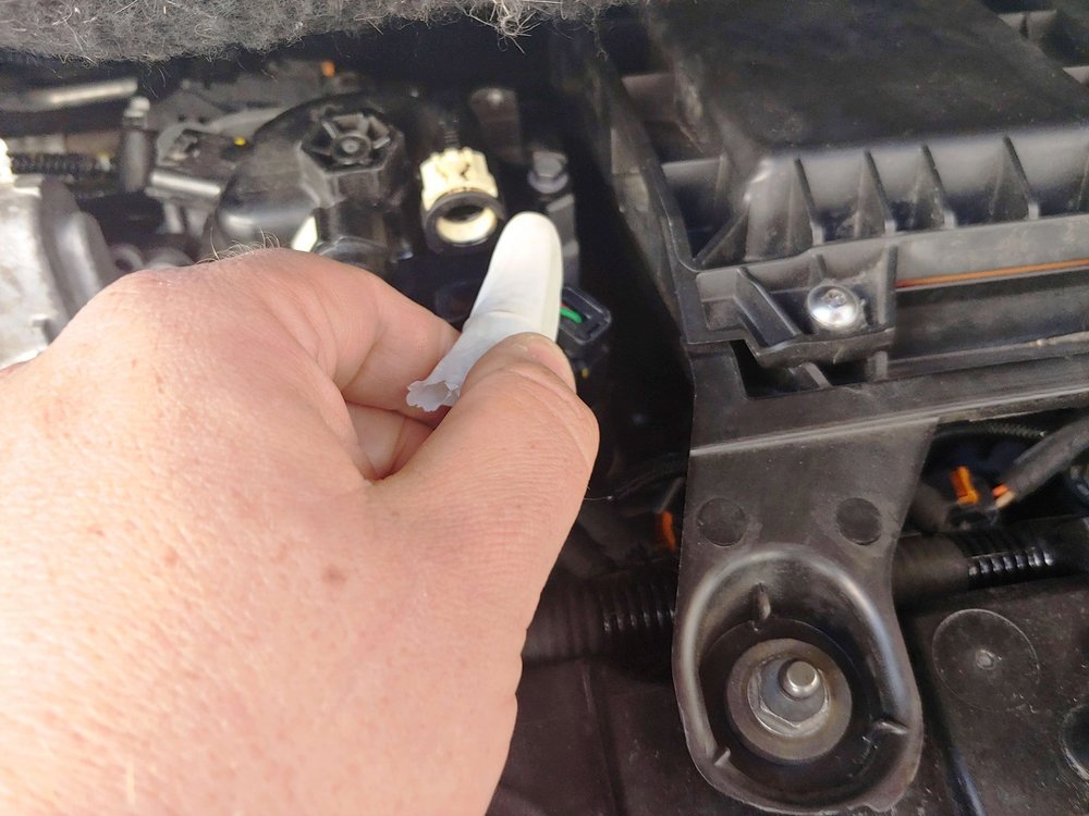

2. נתק את הקונקטור ממכסה הפילטר. לקונקטור שתי ניצרות. תחילה הזז את הניצרה הכתומה בכיוון החץ, אחר כך הרם את הנצרה השחורה.

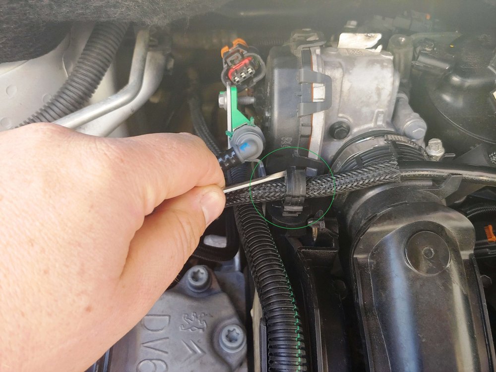

3. שחרר את צינורית הסולר מהקליפס שעל צינור היניקה.

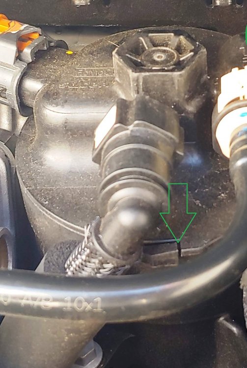

4. נתק את צינורית הכיסה ממכסה הפילטר. תחילה הרם את הניצרה (החלק הפנימי שלה) כלפי מעלה, אחר כך לחץ את החלק החיצוני כלפי מטה תוך ניתוק הצינורית.

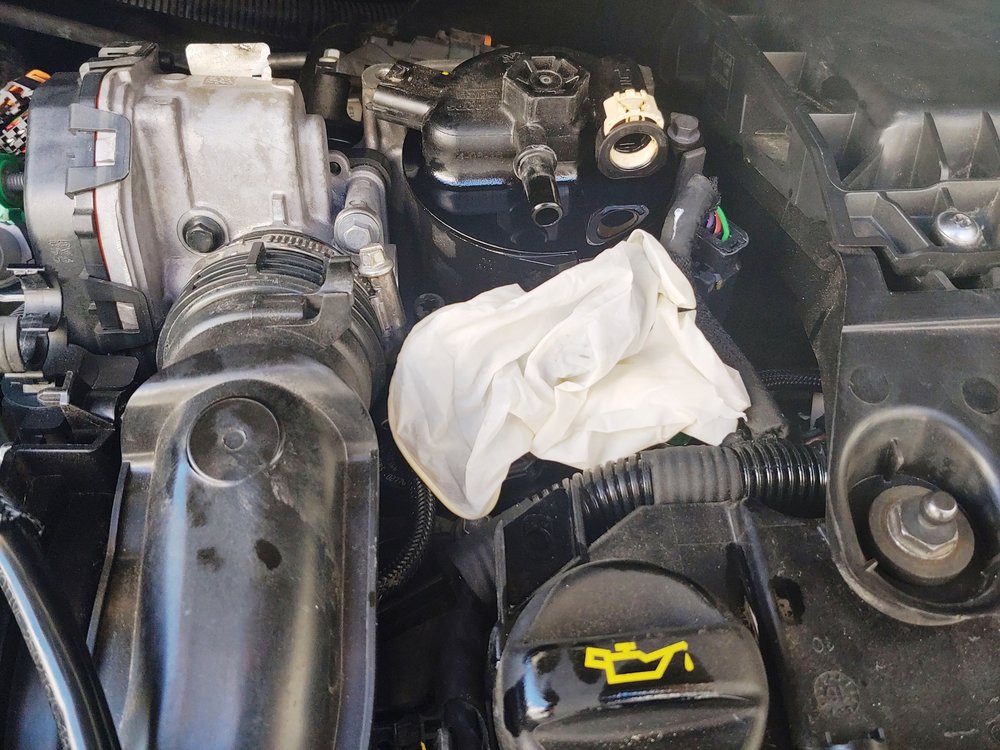

היצרן מנחה לכסות את פתחי הצינורות הפתוחים עם פקקים יעודיים, השתמשתי במשהו מאולתר. הרחק את הצינורית מאיזור הפילטר.

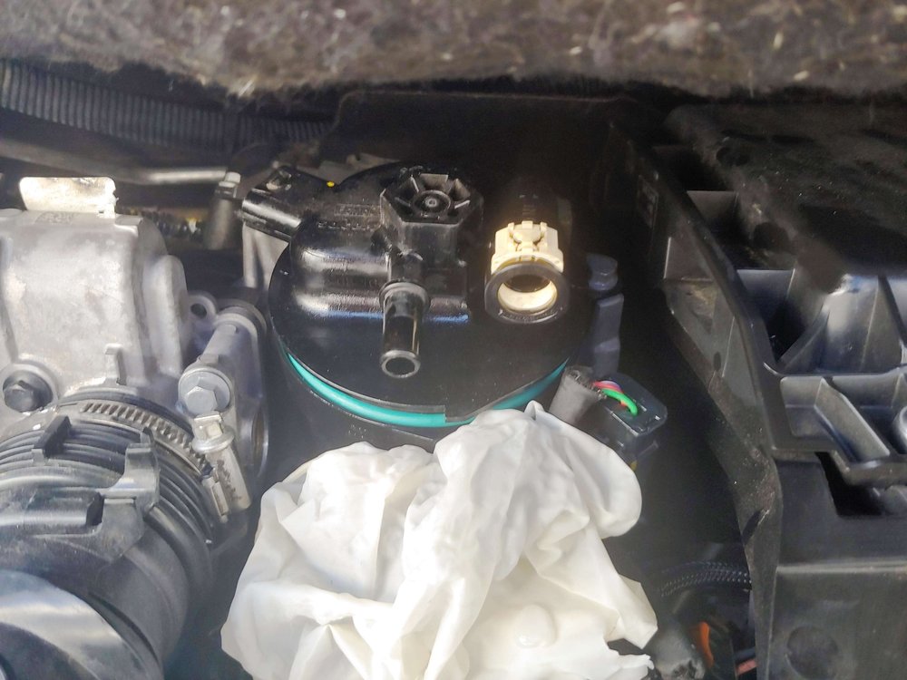

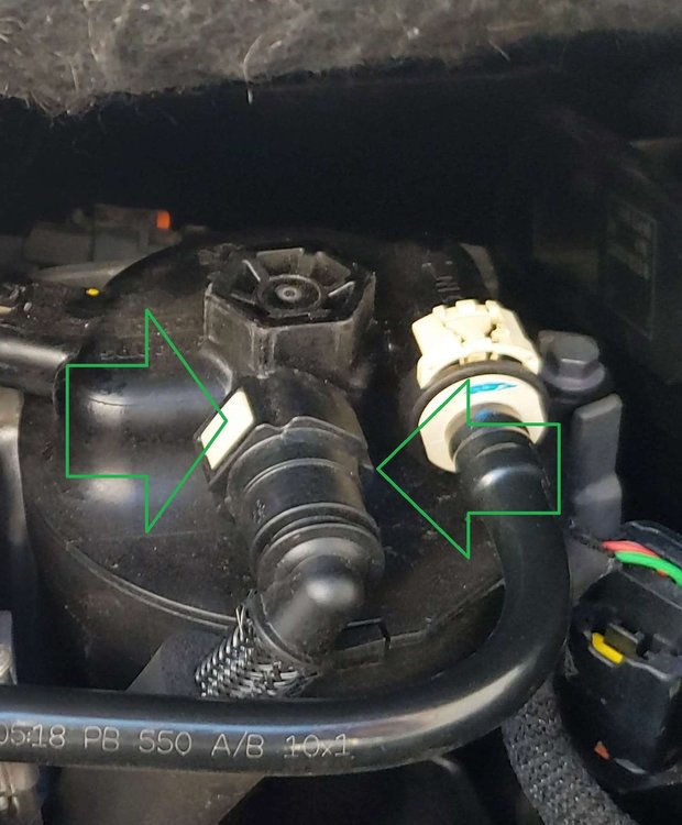

5. נתק את צינורית היציאה מהפילטר על ידי לחיצה על הניצרה פנימה משני הצדדים יחד, כסה גם את הצינורית הזו והרחק מהאיזור עד כמה שניתן.

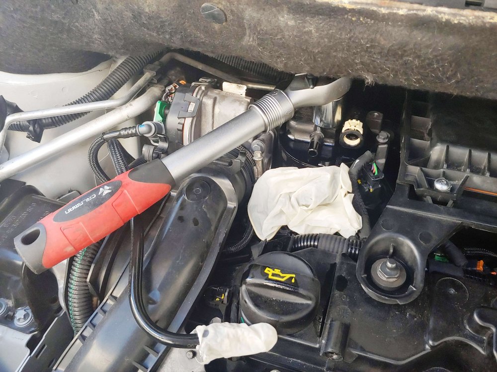

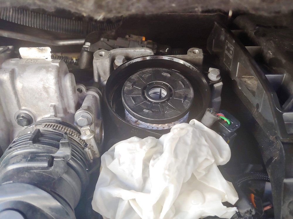

6. באמצעות בוקסה 24 מ"מ פתח את מכסה הפילטר.

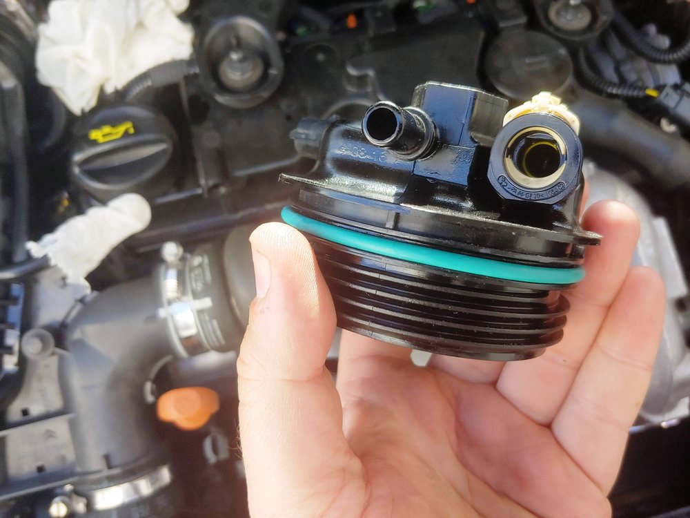

מכסה הפילטר בחוץ.

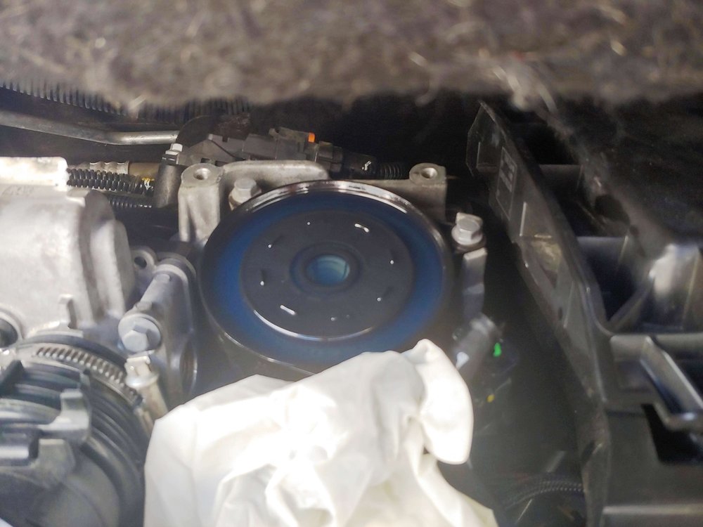

בית הפילטר ללא המכסה.
7. פרק את הפילטר מבית הפילטר בשליפה כלפי מעלה.

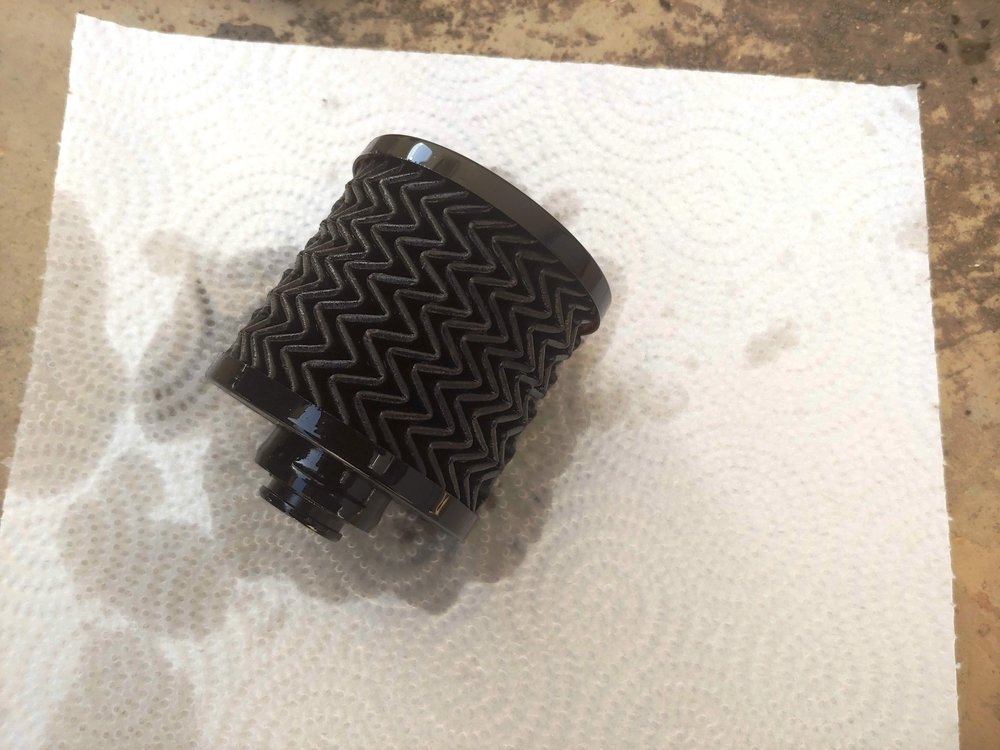

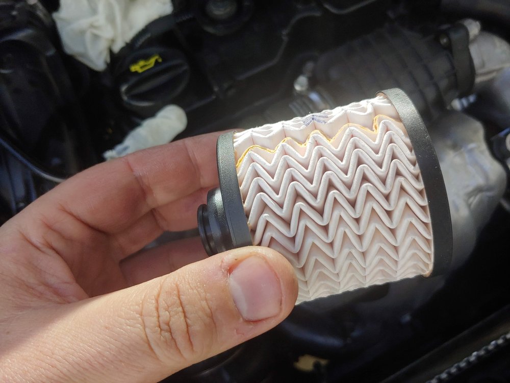

הפילטר הישן בחוץ.

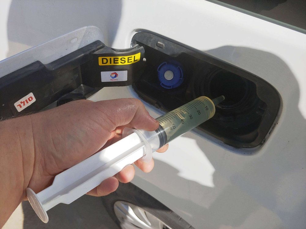

באמצעות מזרק רוקן את הסולר מבית הפילטר, מדובר בכ 150 סמ"ק של סולר. את הסולר אפשר להחזיר למיכל למעט מה שנשאב מתחתית בית הפילטר שם יכולים להצטבר מים.

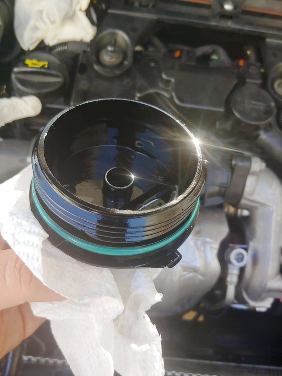

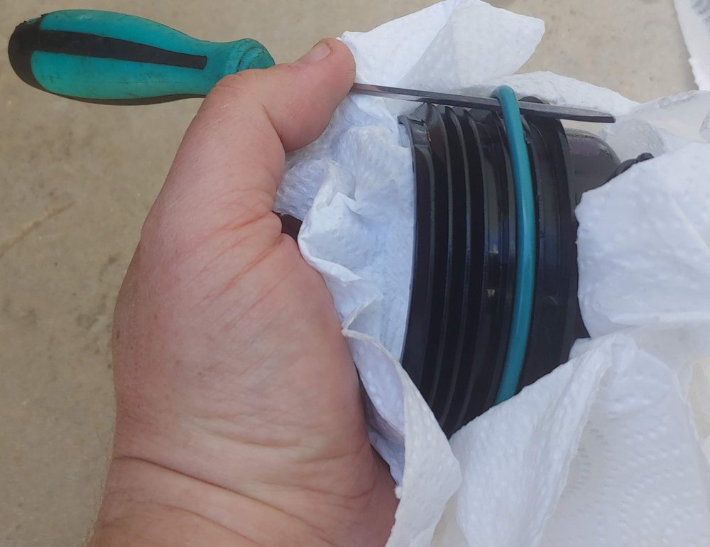

9. פרק ממכסה הפילטר את הגומיה הישניה, נקה את מכסה הפילטר עם סמרטוט שלא משאירה סיבים.
הרכב גומיה חדשה (מגיעה עם הפילטר בקופסא), וודא שהיא ב"מדרגה" השניה מלמעלה.
10. שמן את הגומיה עם מעט סולר, הרכב את מכסה הפילטר למקום, תסגור בכוח היד ואת השלב הסופי עם בוקסה עד שהמכסה נעצר במעצור.

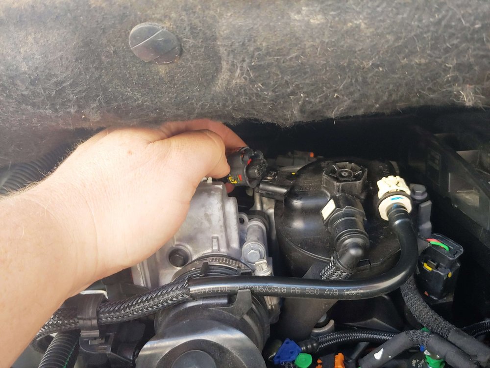

הרכב למקום את צינוריות הכיסה והיציאה, וודא שצינורית הכניסה מאובטחת על ידי הקליפס. חבר את המחבר החשמלי, הכנס את הניצרה הכתומה פנימה. הרכב את ה Bracket ועליו את לוח הבידוד.
בדגם הזה אין משאבת ניקוז ידנית, יש משאבת עזר חשמלית במיכל. על מנת למלא את הפילטר בסולר, פתח סוויץ' בלי להניע כ 10 פעמים למספר שניות כל פעם.

כמה קילומטרים עשה פילטר הישן ,לפי תמונות שחור מדיי זה אומר סולר לא נקי, מעניין איפה מתודלק?
לפי קיפול נייר של פילטר יצרן הוא Purflux.
הפילטר עשה 30 אלף, לדעתי זה צבע נורמלי לפילטר שעבד, הוא לא צריך לצאת לבן. אותו צבע היה גם בפעם הקודמת.
לא מתדלק בתחנה ספציפית אלא איפה שיוצא ברשת "דלק".
היצרן של הפילטר אם אני לא טועה - Sogefi.
