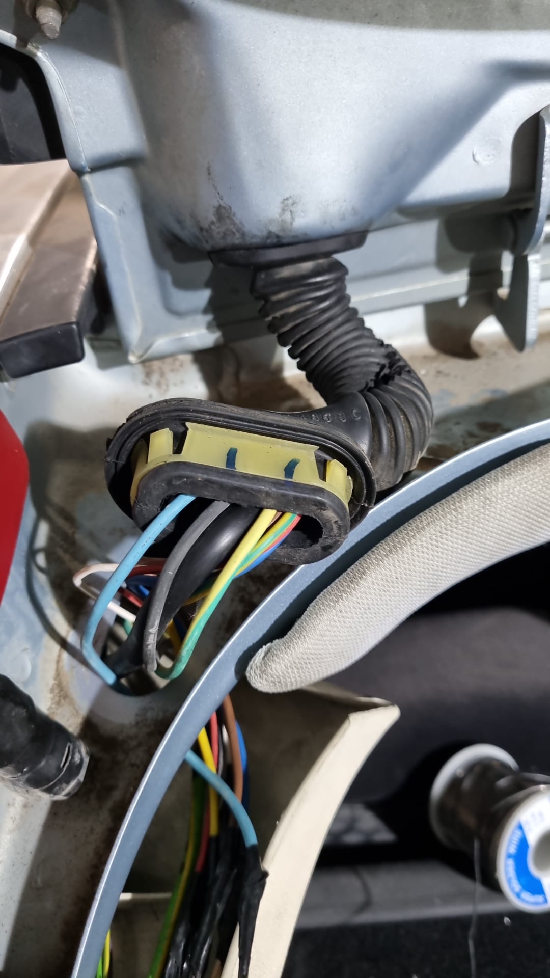

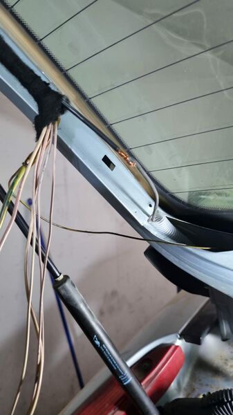

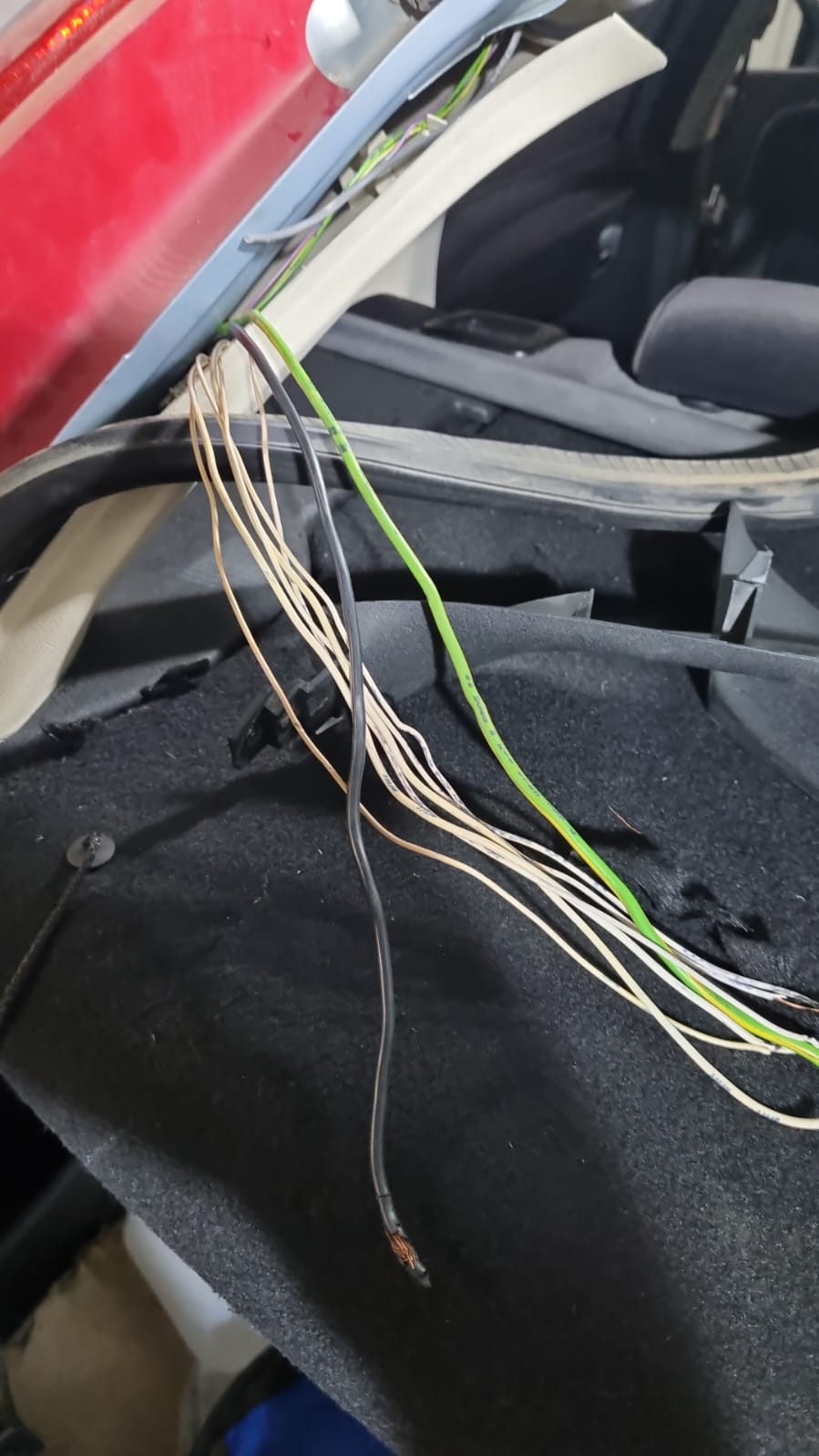

יורד למטה במטרה לעשות קצת ניקיון ולסדר את החלון צד נהג (שהחלפתי לו מנגנון) - וכמובן בדיקת אורות כללית, שטיפה (האוטו נראה כאילו עמד במדבר סהרה 6 חודשים) וכד'.
מסתבר שמשהו בקיט שיפוץ חלון שקניתי לפני כמה חודשים מהתורכי - לא היה מדוייק, והמתיחה של הכבלים מעט רפויה.
אחר שימושים בודדים הכבל מסתבך בתוך החילזון ונתקע.
פתרתי את הבעיה ע"י הוספת ספייסרים של כ-1-1.5 ס"מ בכל צד לפני הקפיץ, וכרגע נראה שזה בסדר.
בודק אורות ומאתר נורת בלם שמאלית לא עובדת. מחליף אותה.
בודק את האור האמצעי (מתחת לספויילר בשמשה האחורית) - לא עובד :mm_tongue

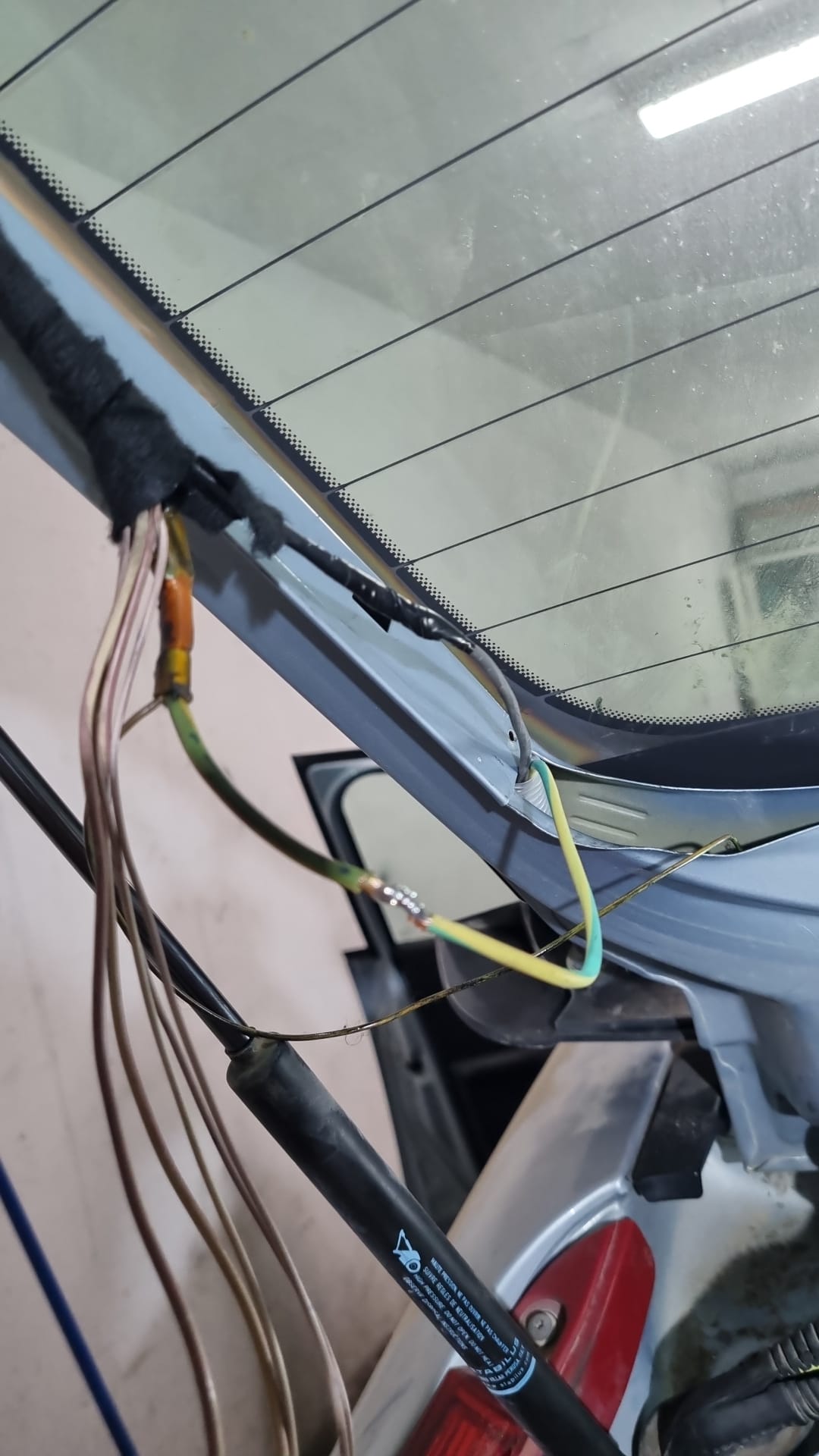

סחבק מכיר את הדגם כמו את כף ידו;

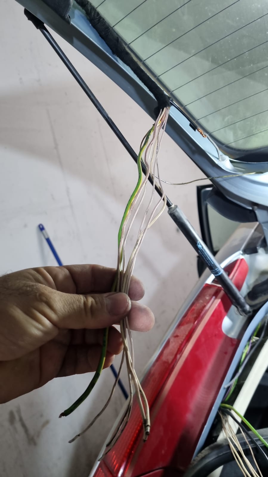

המגב האחורי הפסיק לעבוד לפני כמה זמן, וכבר בראש רצה המחשבה "הנה יש קרע בחיווט בצמה בין האוטו לדלת החמישית".
זו תופעה שעדיין לא מצאתי את ההסבר ההגיוני לה. פגשתי אותה באופן נדיר ברכב שהיה יחסית חדש (בן שלוש) ומצד שני יש מכוניות מאותו הדגם בדיוק ש-15 שנה לא פוגשות את הבעיה הזו. מוזר.
כשהאור בלם הפסיק לעבוד, הבנתי שזהו, צריך לתקן את זה.
סחבק מנסה לגעת בצמה מעט מבחוץ במטרה להבין אם יש משהו שאפשר להרגיש בחלק הפנימי, אך מן הסתם קשה .

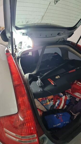

סוגר את תא המטען.
בא לפתוח שוב - לא נפתח :evil:

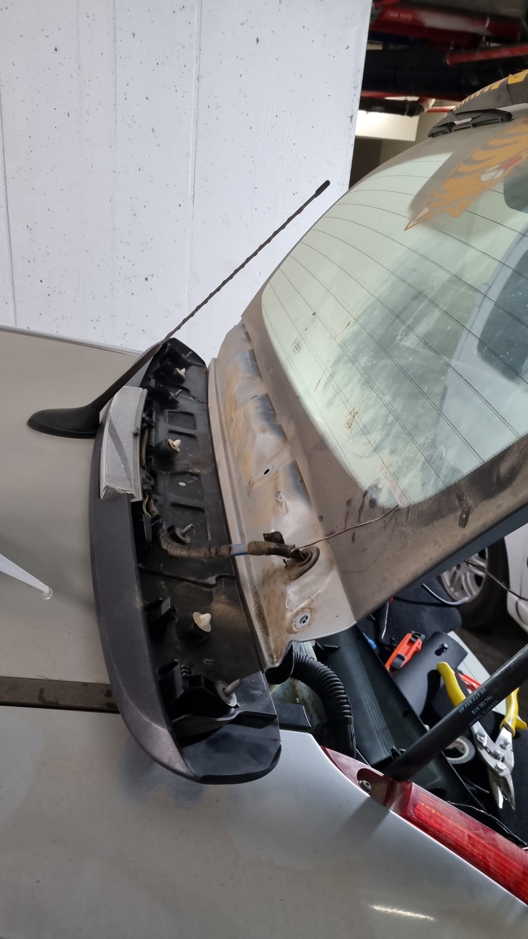

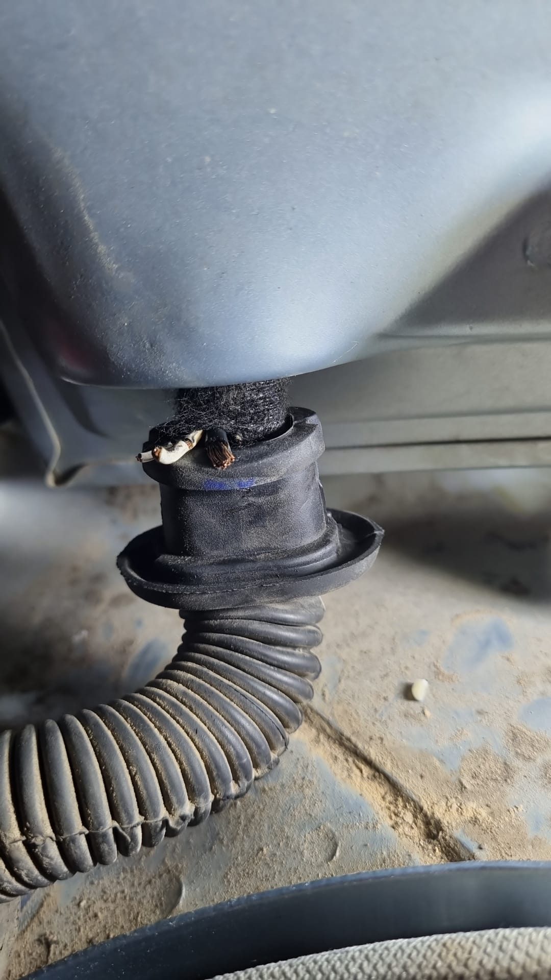

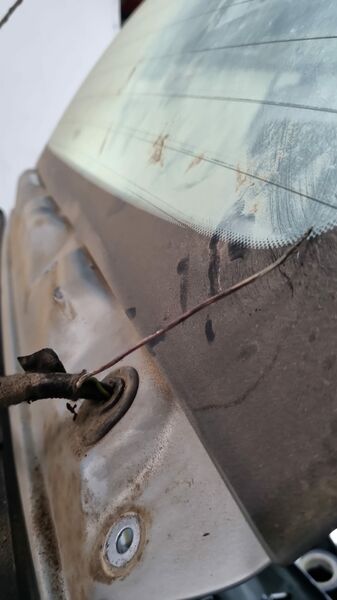

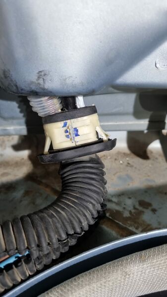

כוסומו מדינה, הצמה גמורה. מתחילים בניתוח.

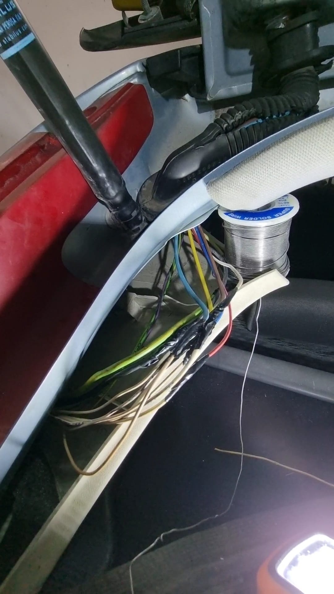

בצמה 2 חוטים עבים ועוד 6 דקים.
הם אחראיים על המנוע של המגבים, נורת אור בלם, הפעלת המנוע החשמלי לפתיחה של דלת תא המטען ומיקרוסוויץ' שאומר למחשב מתי פתוח\סגור.
מחבר את המחשב, מתחבר ל BSI ונותן פיקוד ל BOOT להיפתח.
תא המטען נפתח.

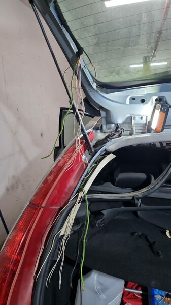

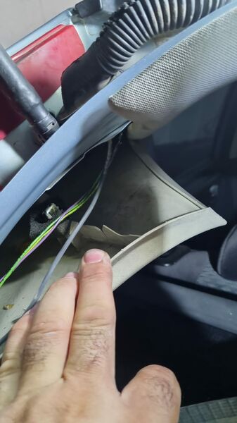

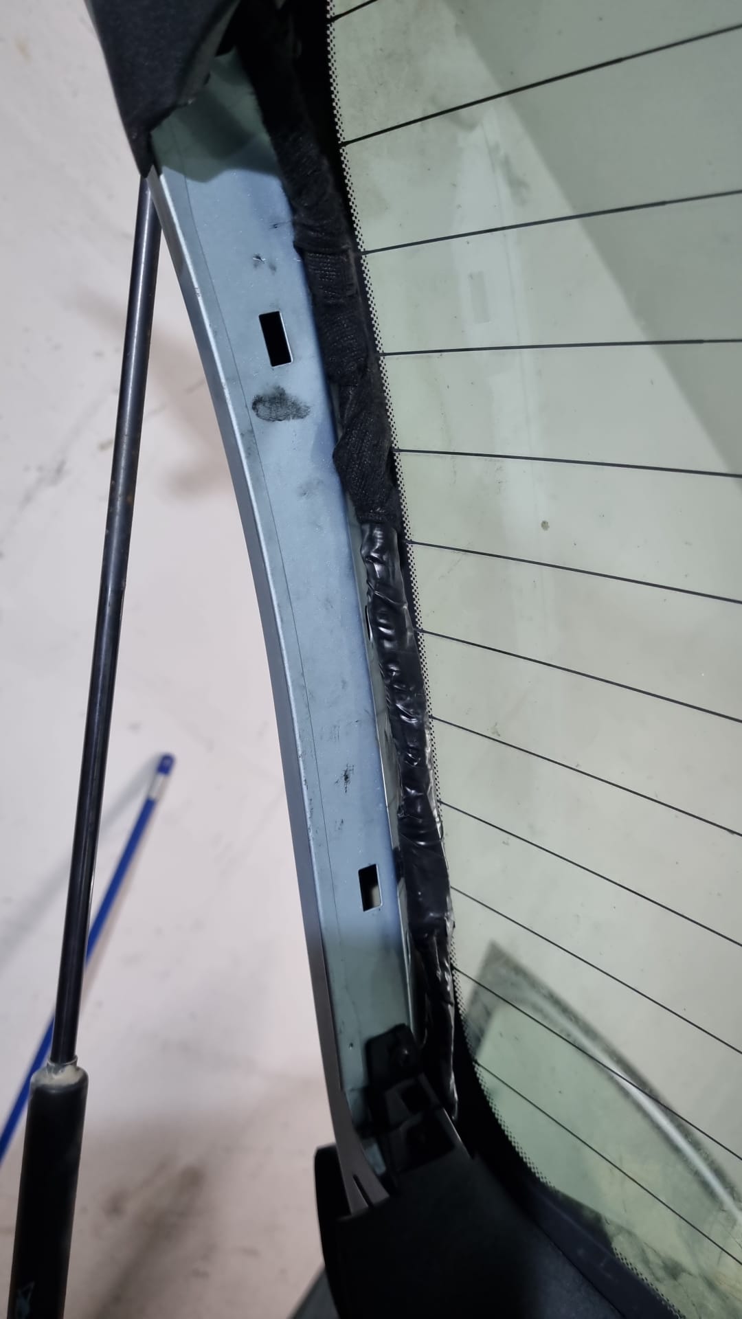

פתחתי את הפלסטיקה בדלת וגם באוטו, שלפתי את כל החוטים, ניקיתי אותם עם מעט חומר אלכוהולי שיוריד את הדבק על מנת לאתר את מספר החוט (צריך לחבר חוט לחוט) ויצאתי לדרך.
התיקון עבר בהצלחה - אור בלם עובד, מתג פתיחה עובד, וישר אחורי עובד פיקס.

כנראה פיספסתי משהו: אם תא המטען לא נפתח כי הצמה גמורה, איך זה שנתת פיקוד למחשב שינה את זה? הרי הפקודה צריכה להגיע לתא המטען דרך הצמה (הגמורה), לא?
לפני 12 שעות, Fazer כתב:
מתוך כל 6 החוטים הדקים (ועוד 2 עבים מאוד), בודדים (1-2) נשארו מחוברים. החוטים העבים (פלוס ומינוס) היו בשלבי היקרעות מתקדמים אבל עדיין היו מחוברים - וזה מה שאיפשר את פתיחת תא המטען (עניין של מזל נטו).
