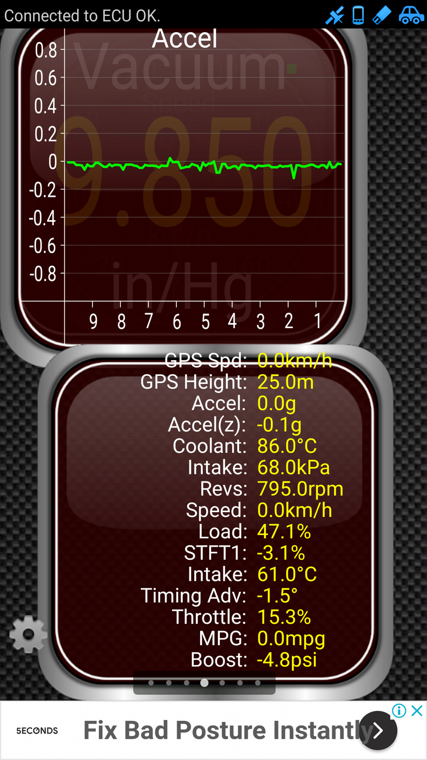

קניתי רכיב OBD2, הורדתי אפלקציית Torque
חיברתי וראיתי שהboost אצלי רץ בין 6- ל 10-
אך בפתיחת מצערת רצינית כאשר המנוע מתחיל להיחנק, זה קובץ ל0.5-
ראיתי בסרטונים שמראים נתונים תקינים שהboost בפתיחת מצערת קובץ ל15 עד 20.
מה זה אומר? יכול להיות שזה מעיד על פליטה סתומה מצד הממיר הקתליטי?
זה צילום מסך כאשר הייתי במצב עמידה,
ה accel למעלה לפעמים קופץ ל0.3 ומסמן לי אותו כמשהו לא תקין.
הBoost כמו שכתבתי למעלה, בפול גז נתקע ב0.5-
יש משהו שאפשר לבדוק כאן שיכול לספק לי מידע לגבי התקלה שיש לי או אפילו כיוון?
מה זה Intake 68 kPa, זה 9.8 psi

ניחוש שלי:
ה BOOST מקבל נתון מחיישן הלחץ בסעפת יניקה.
ברכבים עם טורבו - הוא יראה נתון חיובי (בזמן גדישה).
ברכבים אטמוספריים - אני משער שהוא יראה נתון שלילי בגלל שבסעפת היניקה יש כמעט תמיד תת-לחץ (ביחס ללחץ האטמוספרי או גדישה).

מישהו יכול להסביר מה זה timing advance באפליקציית טורק?
משום מה אצלי בסיבובי סרק זה קופץ מ1- ל5 בנסיעה רגילה זה זז בין 20 ל 40
אך אם אני לוחץ חצי גז ויותר האוטו נחנק כמו שציינתי מקודם וזה נופל לאזור ה7
זה תקין?
כאילו איך שזה מתחיל להיחנק ובקושי לסחוב זה קורס.
