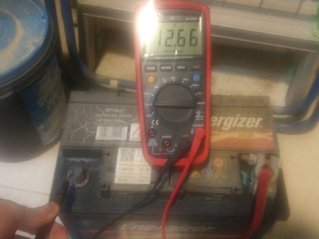

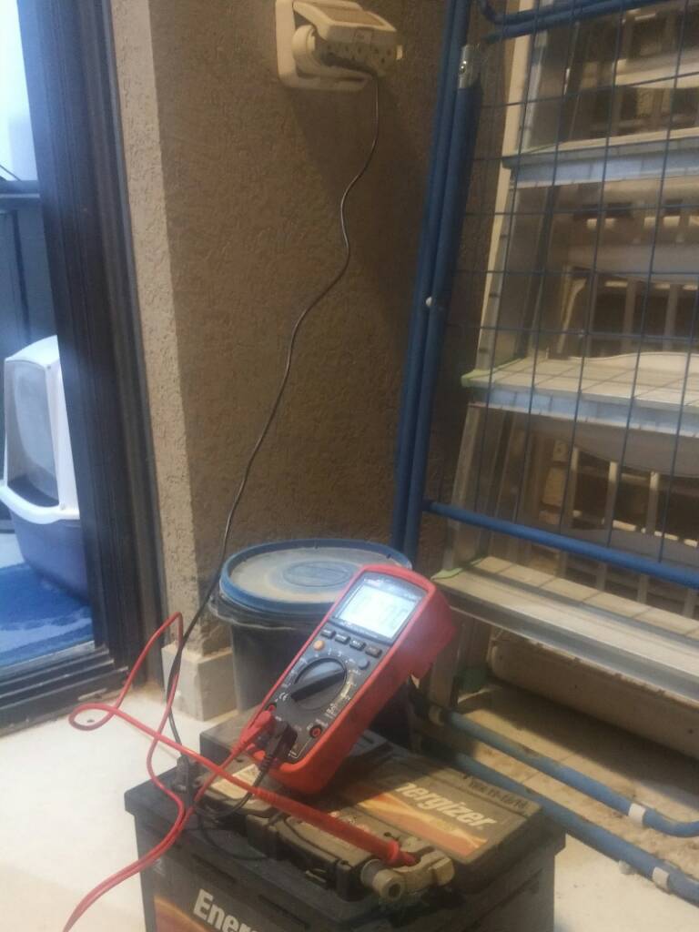

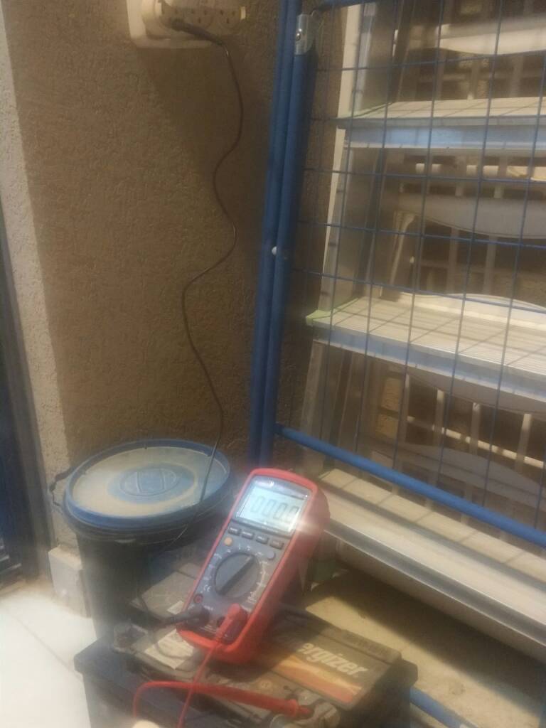

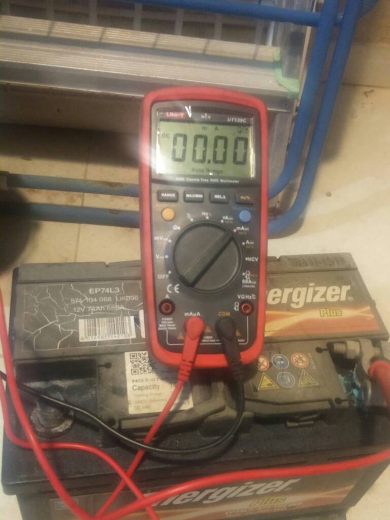

בוא אני אשאל אותך שאלה יותר פשוטה לבדיקה.
נניח אני לוקח מצבר, מחבר את הקוטב החיובי שלו לאדמה של שקע דרך מד זרם, לדעתך אני אראה זרימת זרם מהקוטב החיובי אל האדמה?
אתה שואל שאלות מאוד פשוטות שכול תלמיד שסיים י"ב בהצלחה יודע את התשובה. :-D
מד הזרם יראה 0 זרימה.
איזה כייף לי :)
צודק מארק, רק ששאלתי את gbguy, לא אותך.
ההפרש הפוטנצאלים צריך להיות אפס, בהנחה שהרשת תקינה.
לשאלתך השניה: צריך לראות זרימה.
הנה בבקשה הניסוי. המצבר טעון, וביצעתי מדידת זרם בשני תחומים שונים.. שום זרימה אין במצב הזה.

ברור שאין זרימה! השקע בגובה מטר והמצבר על הרצפה. איך יזרום למעלה?
תרים את המצבר לגובה, בזהירות. שלא ישפך החשמל.
(gbguy - אתה מטריל את השרשור או רציני?)
:turn-l:
ניסיתי להחזיק גבוה ולצלם בו זמנית.
מפה לשם, עכשיו כולי חשמל בגללך :evil:
