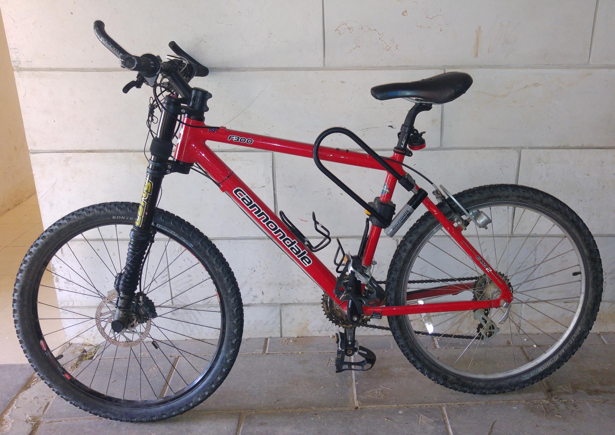

בעבר הייתי רוכב בשבילים בערך אחת לשבוע.
האופניים שלי היו קנונדייל ז"ק בסיסיות שקניתי בשנת 2001, ולאחר כמה שנים שידרגתי אותם עם בולם Lefty שקניתי באיביי.
מזה מספר שנים הזנחתי את הרכיבה, יותר משחק בהרכבה ופירוק מכוניות כשיש לי זמן, והאופניים נוסעות אחת לשנה בערך.
ועכשיו הבן שלי נהיה בגובה שלי, בן 14, ו"הלאים" את האופניים שלי. רוכב כל יום ונהנה. אני רוצה לרכב יחד איתו, אבל.. אין לי אופניים.

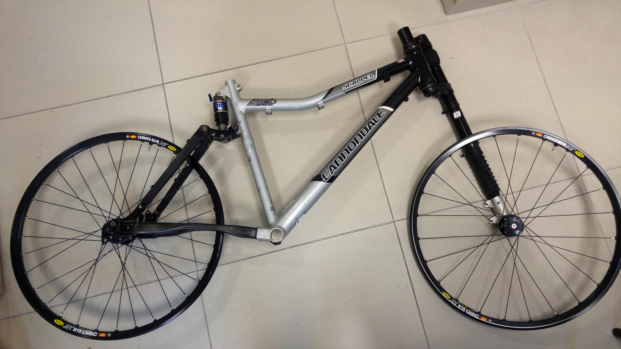

החלטתי שזאת הזדמנות להגשים חלום ישן ולקנות ש"מ מסוג scalpel.
מצאתי באיביי שילדה במידה שלי ולקחתי את המכרז, קניתי בנפרד גם את הגלגלים שלה.
עכשיו צריך לקנות את כל שאר החלקים ולהרכיב.
התוכנית היא לשים מערכת הנעה 1x11.
אשמח לשמוע רעיונות והצעות, לקנות חלקים בארץ או באינטרנט?
אעדכן עם ההתקדמות, אני מניח שייקח כמה חודשים עד שהאופניים יהיו מוכנות.

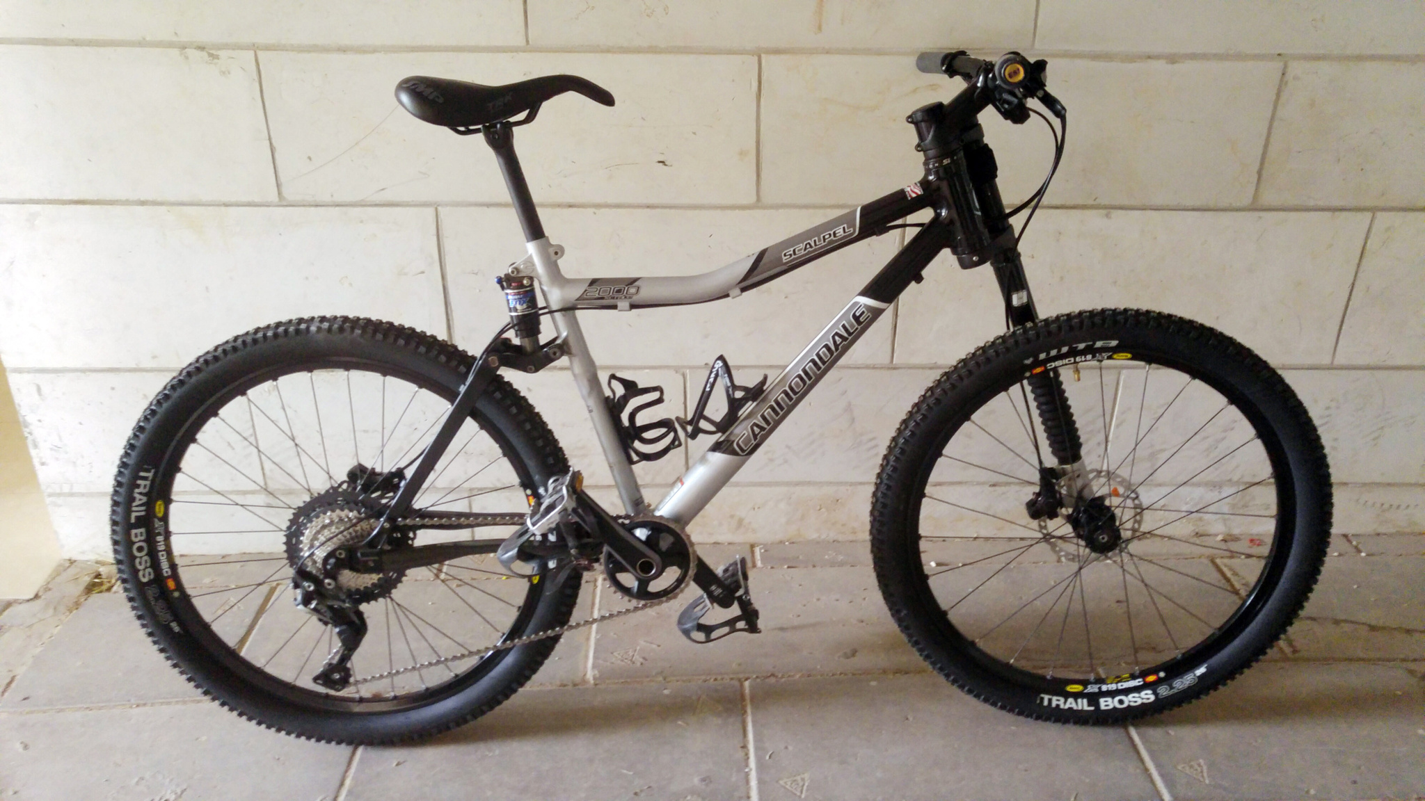

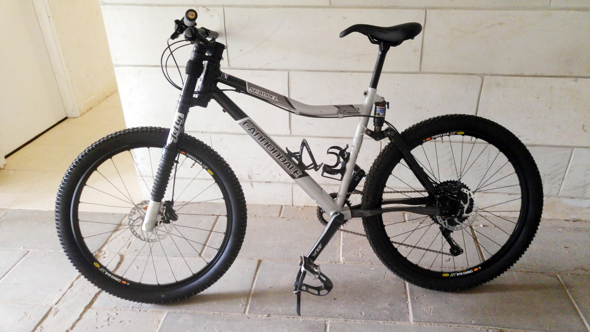

בסופו של דבר, אחרי כמה ימים של חפירה באינטרנט וחוסר קבלת תשובות, כולל מאנשי מקצוע, לגבי מה מתאים למה, הזדמנתי לתל אביב והשארתי את השילדה בחנות recycles יבואני קנונדייל.
למחרת קיבלתי הצעה מפורטת לכל החלקים. המחירים היו סבירים אז אמרתי לו יאללה תתחיל להרכיב.
ירדתי סופית מהרעיון של לאסוף חלק לחלק בהזמנות מחו"ל. כבר רציתי להתחיל לרכב.
אחרי 3 ימים אספתי את האופניים.
בנתיים רכבתי באירוע סובב ירושלים ביום שישי, כ30 ק"מ. ועוד רכיבה אחת.
האופניים עונים על כל הציפיות שלי ויותר מכך! השיכוך האחורי שלהם ממש נעים ועדין וממש לא מרגיש כמבזבז כוח דיווש. מערכת ה1X11 תענוג והבלמים בכלל פצצה.
והן כל כך קלות. יותר קלות מהזנב קשיח שלי.
צריך רק לפנות זמן בחיים ולמצוא תירוצים לרכב.

למרות שאלו אופני XC, וניכר שהמתלה האחורי (כמוהו לא רואים יותר) קצר מהלך, תנוחת הישיבה, נדמה לי, מתאימה יותר לאופני שבילים (Trail, בלעז, לא שבילים לבנים), והצמיגים שבחרת, גם.
אני מתכנן חילוץ עצמות קל ביומשישי הקרוב מוקדם בבוקר. מצטרפים מוזמנים.
נ.ב. רק דחילק, וותר על הפדלים האלו, אם אתה יורד לשטח. זה מתכון לאסון.
אני רוכב עם הפדלים האלו (או דומות לפניהן) כ30 שנה. אני לא מוותר עליהם.
אבל אני לא מרשה לבן שלי לשים את הסט הנוסף שיש לי, באמת מסוכן למי שלא רגיל.
הצמיגים היו אילוץ, כמו שאמרת אין על המדף מבחר ב26", רציתי דקים יותר ואולי אחליף בהמשך.
