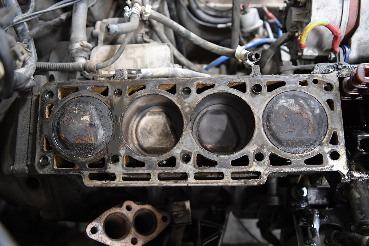

אני ממתין לראש מנוע חלופי שהזמנתי מחו"ל ואני צריך לנקות את הבוכנות ואת הבלוק מפיח, בלי להוציא אותם מהאוטו.
יש המלצה על חומר או טכניקה מתאימה?
קראתי על שימוש במברשת פלדה מסתובבת על מקדחה אבל אני חושש.
עמוס
עם איך שהבוכנות ניראות אני ממליץ לך בחום כן ךהוציא אותן אחוצה ולנקות בחוץ ואפילו על הדרך תחליף רינגים וץנקה מישקעי בוצה כולל את רשת משאבת השמן כל התהליך ייקח לך בלחץ שעה. כדאי כבר גם על הדרך להריץ הונינג לצילינדרים אם תרצה יש לי את המכשיר תבוא לקחת.
