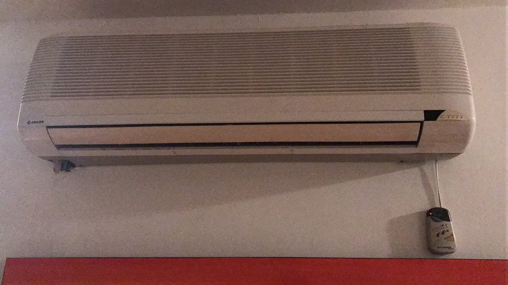

מזגן עילי של אמקור, ותיק (15 שנה בערך). פתאום באמצע עבודה הפסיק להוציא אוויר, המפוח לא מסתובב.
מדחס נכנס לפעולה.
ניסיתי לעשות כיבוי והדלקה מהלוח חשמל, לא עזר. ניסיתי לסובב קצת את המניפות של המפוח עם מברג - מסתובב בקלות, אבל לא 'מניע'. רעיונות למקור הבעיה?

קבל שרוף/לוח פיקוד.
ציין את הדגם המדוייק של המזגן בכדי שנוכל למצוא שרטוט/תמונה של מיקום הקבל בלוח הפיקוד.

למנוע של המפוח יש קבל, אז או שהקבל התפגר או שהמנוע של המפוח התפגר. נדיר שהכרטיס מתפגר וכל המהירויות לא עובדות.
מתחילים מהקל את הכבד - אממה, הקבל ברוב המקרים נמצא על הכרטיס, תצטרך לאתר אותו, לראות מה הקיבול שלו (בד"כ באיזור 1uF למגנים בגודל הזה) ולדעת לחבר אחד אחר במקומו (גם אם תחבר אחד חדש במקביל לקיים שהתפגר - יפתור את הבעיה).

ברוב המקרים קבלי התנעה/עבודה תקולים נוצר בהם נתק ולא קצר לכן הטכנאים לא נתקלים בבעיה כאשר מחברים קבל חדש במקביל ליישן.
קבל שמותקן על הכרטיס מחייב פירוק הכרטיס והוצאת הקבל התקול והחלפתו בחדש דבר שאף מתקין מזגנים לא מבצע בשטח אלא מתקין קבל במקביל.
אני אישית הייתי מפרק ומחליף את הקבל שעלותו 20-30 שקלים.

תודה לכולם, קיויתי לפתרון אינסטנט, כשהבנתי שאין כזה - הוזמן טכנאי להיום (דירה שכורה אז אין דילמה).
