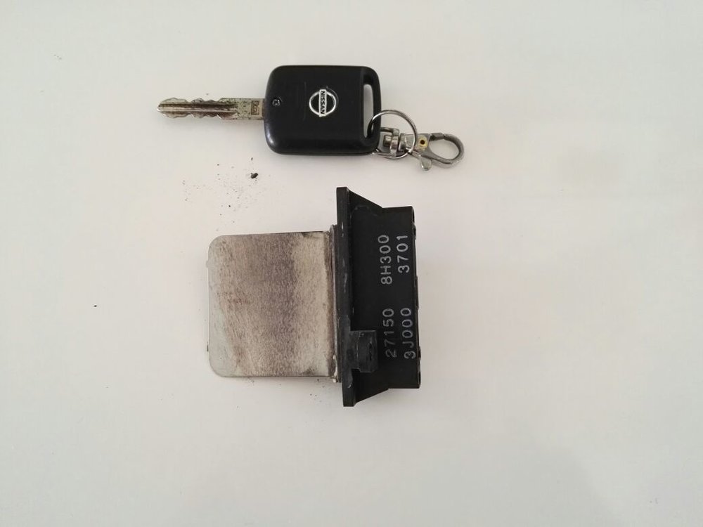

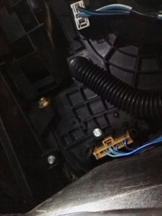

לשמחתי, ההורים ובמיוחד אבי למד לעשות שימוש בגוגל ויוטוב ולמעשה עוד לפניי שהעברתי לו את המידע הוציא הלחים כתיקון מקומי בסיסי מהיר כי הרכב נדרש לחזור לעוד שבוע ארוך אצל בן משפחה והכל חזר לעבוד, אחד הפסים בנגד התנתק... טוב נו הרכב בן 13 שנים.
להלן התמונות ובמידה וזה יחזור, סביר להניח שנחליף לאחד חליפי ב 100 שקלים במקרה הגרוע.
