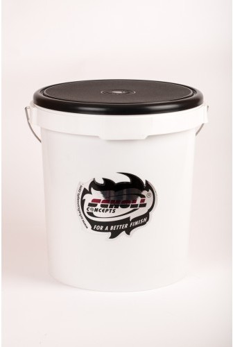

ההדרכה הגיעה לרמה של למה עדיף דלי 20 ליטר ולא 10 ליטר..למה מאוד מומלץ ואפילו חובה pre wash,למה חייב גריט גארד וכו', ממש לדקויות תחום השטיפה.
