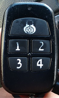

יש לי שלט עם קוד לפתיחת הרכב שעובד רק כשאני צמוד לימין הרכב. אם התרחקתי מעט הוא כבר לא עובד (יצוין שהחלפתי בטריה).
מה יכולה להיות הבעיה?
אני מנחש שמדובר במשהו ברכב שמסוכך דיגיטלית על קליטת האנטנה של השלט הממוקמת ברכב
האם הוספת ציוד אלקטרוני חדש ברכב, כמו סמארטפון, גלאי מכ"ם וכדומה? תנסה להעביר אותו למקום אחר בתוך הרכב
למומחים, האם האנטנה הפנימית של מערכת האזעקה עובדת על סוללה או על חשמל ישיר? אם מדובר בסוללה, יתכן ושם הבעיה.
עריכה אחרונה על ידי NATI4578
מיצובישי ספייס ואגון '94, אוטומטית, 2000 סמ"ק
מדובר במקרה במזדה עם אזעקה של קוברה? לי הייתה כזו תקלה, והסתבר שהאנטנה שהיא למעשה כבל שזרוק באוטו הייתה לא במקום ולכן לא הייתה קליטה. הלכתי לקוברה ישראל והם סידרו את זה תוך 5 דקות והכל בסדר.
