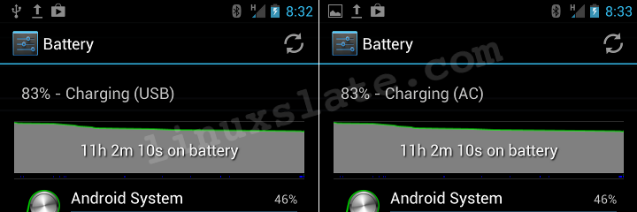

חשוב לשים לב לכך שבעת הטעינה מצויין "AC" ולא "USB".
במצב "USB", לא משנה הספק המטען, המכשיר ייטען בהספק של 500ma בלבד. לעיתים שימוש בכבל ארוך/לא מקורי של היצרנית עשוי לגרור טעינה במצב שכזה ; במכשירי סמסונג ו LG יש לכך חשיבות די קריטית.
אני לצורך העניין משתמש במטען Belkin של 1A, והוא נותן בראש עם כל מכשיר - רק חשוב, כאמור, לשים לב לעניין הכבל. הזמנתי אותו מכאן.
