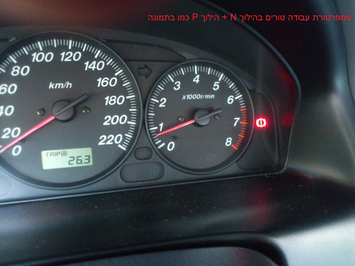

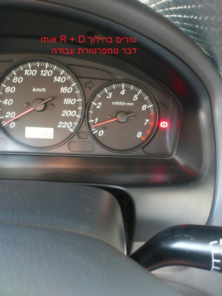

שאלה ראשונה האם הטורים תקינים?

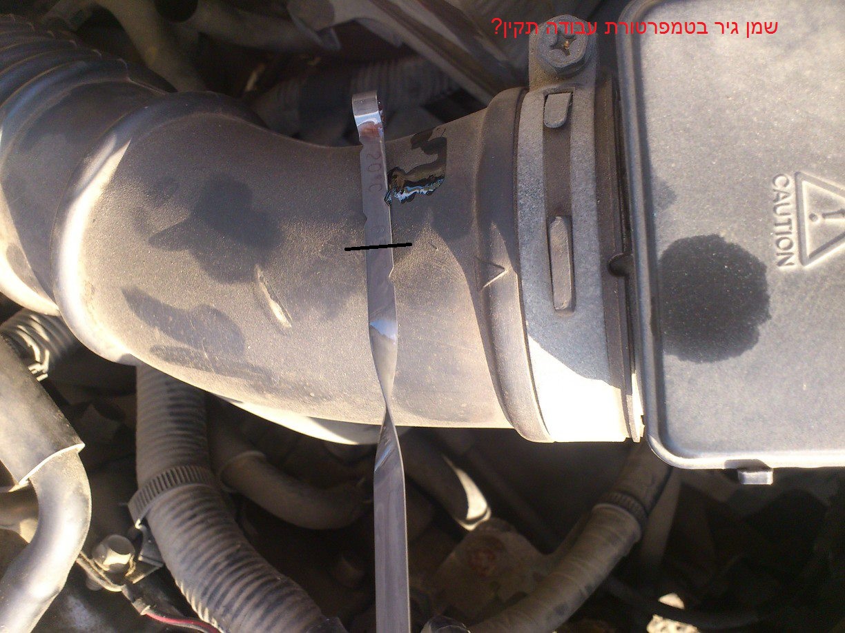

שאלה שנייה האם חסר שמן גיר ואם כן כמה?

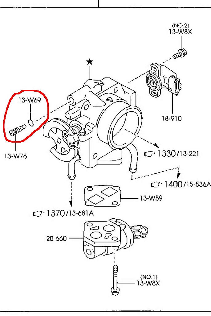

שאלה שלישית יש בורג כיוון אוויר על המצערת שיחקתי איתו מה הכיוון שלו? יש אפשרות שהוא סגור ואז לא שומעים רעש של אוויר ושאני פותח אותו שומעים רעש של אוויר ססססס כזה

הרכב רועד? אם לא אז הטורים בסדר (גם אם קצת אז גם בסדר).
שמן גיר בודקים בזמן שהרכב מונע, ואחרי נסיעה קלה שהשמן שבגיר חם.
כש"שיחקת" עם הבורג אוויר, האם היה עוד שינוי בפעולת המנוע חוץ מרעש של אוויר?
אם תעלה תמונה של הבורג יהיה יותר קל לדעת מה תפקידו.
שמן גיר בדקתי אחרי שהרכב היה מונע 20 דקות ללא נסיעה
הטורים יש קצת רעידות בהילוך D ו R
הבורג זה מברג פיליפס שאמור להשפיע על הטורים
