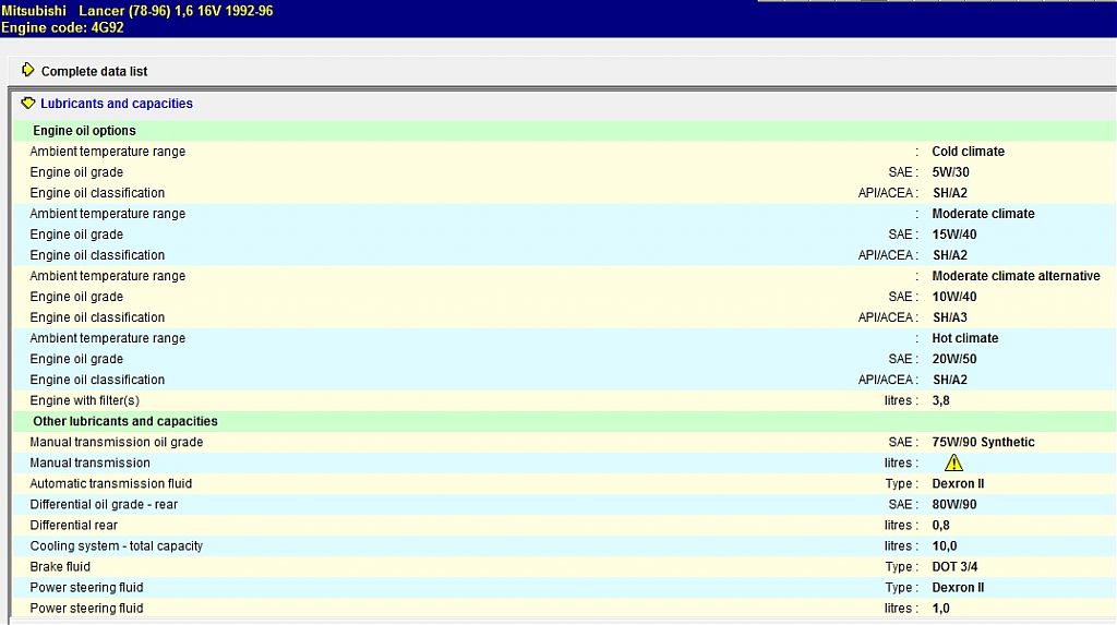

למטה צרפתי לך את סוגי השמנים למנוע ולגיר שמתאימים לך.

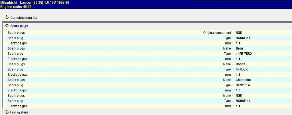

ואילו פלאגים מתאימים.
כל זה בתנאי שהקוד מנוע תואם.
