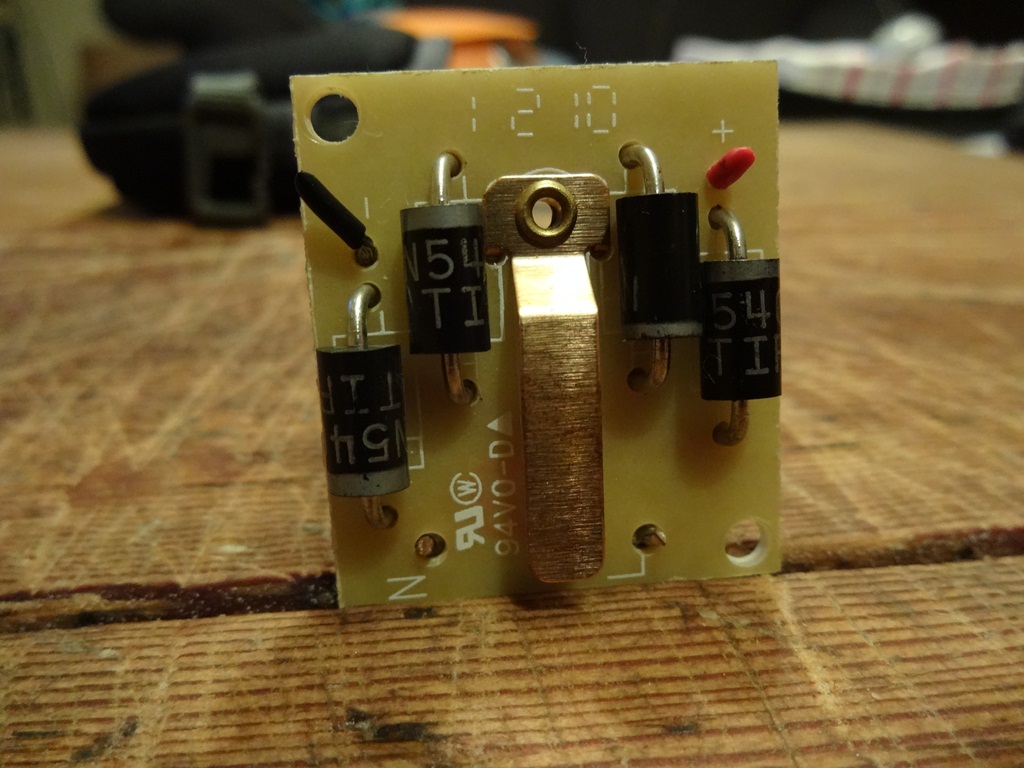

שלום,

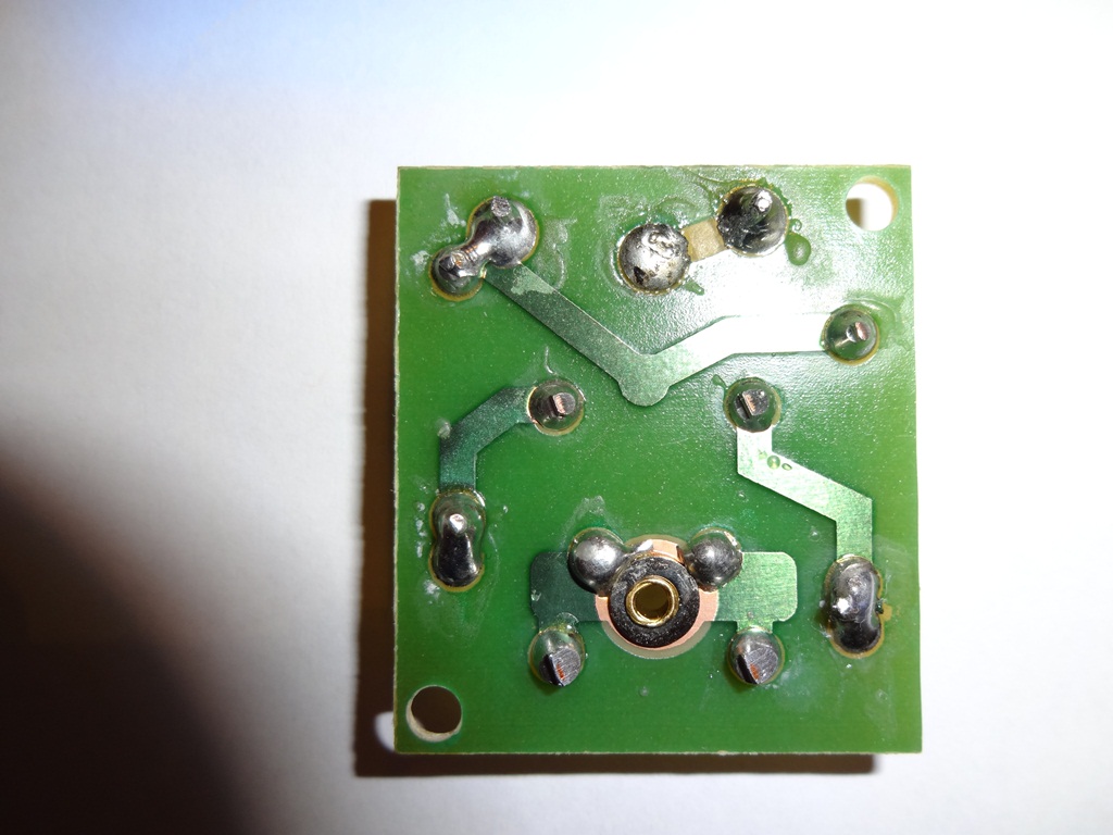

הנה תמונה של לוח אלקטרוני של מכשיר חשמל שעובד במתח של 110V
לצערי , הכנסתי אותו לשקע ישראלי של 220V
היה בום קטן, והחשמל קפץ ...
המנוע לא נשרף - חיברתי אותו ישירות והוא עובד.
כאשר מחברים אותו עם המעגל הזה, הוא אינו עובד.
אני רוצה להחליף את ארבעת הטרנזיסטורים , או נגדים . - (מסתבר שאלו דיודות !)
כולם זהים, וכתוב עליהם IN5404 TIP
מישהו יכול לומר לי מהיכן אני משיג כאלו ? בפתח תקווה או ת"א
תודה

אני לא מרק10, אבל אני כן יכול להגיד לך שאלו דיודות.
עריכה: זה רכיב זול, ככה שאין לך מה לדאוג בקטע הזה.
עריכה 2: זה לא I כמו שכתבת, אלא 1 בהתחלה (1N5405)

אכן כפי שכתב אסף אלה דיודות לזרם של 3 אמפר והמק"ט הנכון הוא 1N5404.
ניתן להלחים גם דיודה מסוג 1N5406/7/8.
בפתח תקוה תוכל לרכוש דיודות אצל אלקטרוניק סטוק בע"מ.
http://electronic-stock.com/lhe/apage/65093.php
איזה כייף לי :)
לפי הDATASHEET שלהם הדגם הנל אמור לעמוד במתח של עד 400V.
לפי התמונה אני מנחש שמדובר על גשר דיודות סטנדרתי? שמחובר ישירות למנוע או שיש קבל 1 או 2 בדרך.
בכללי תבדוק מתח לפני הגשר ואחרי הגשר, אם חסר לפני אז פיוז/חיווט , אם אחרי אז הגשר עצמו, ואם יש מתח אחרי הגשר אז הדיודות לא קשורות :)

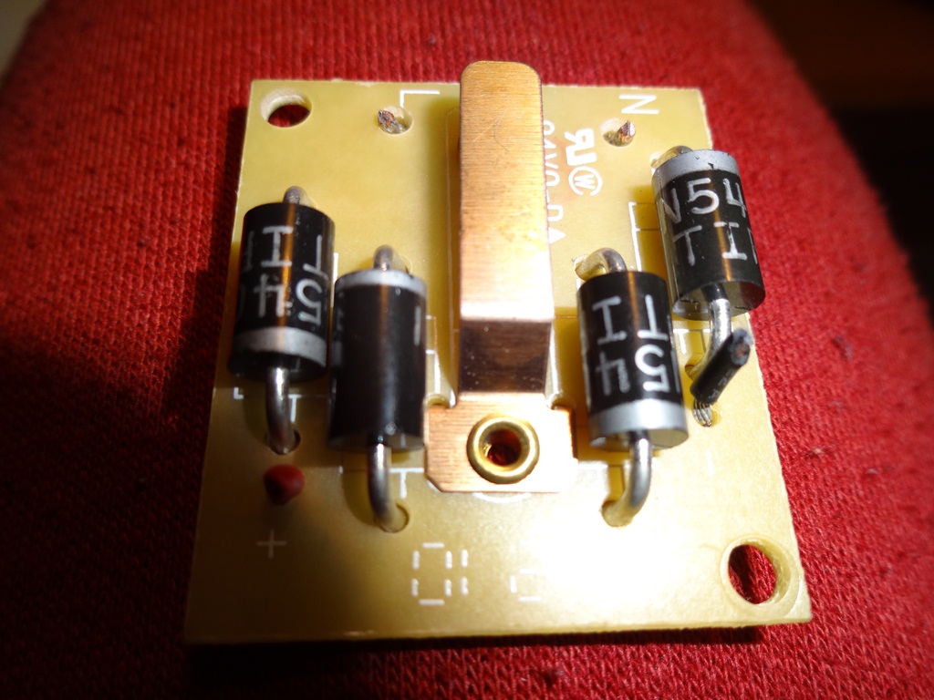

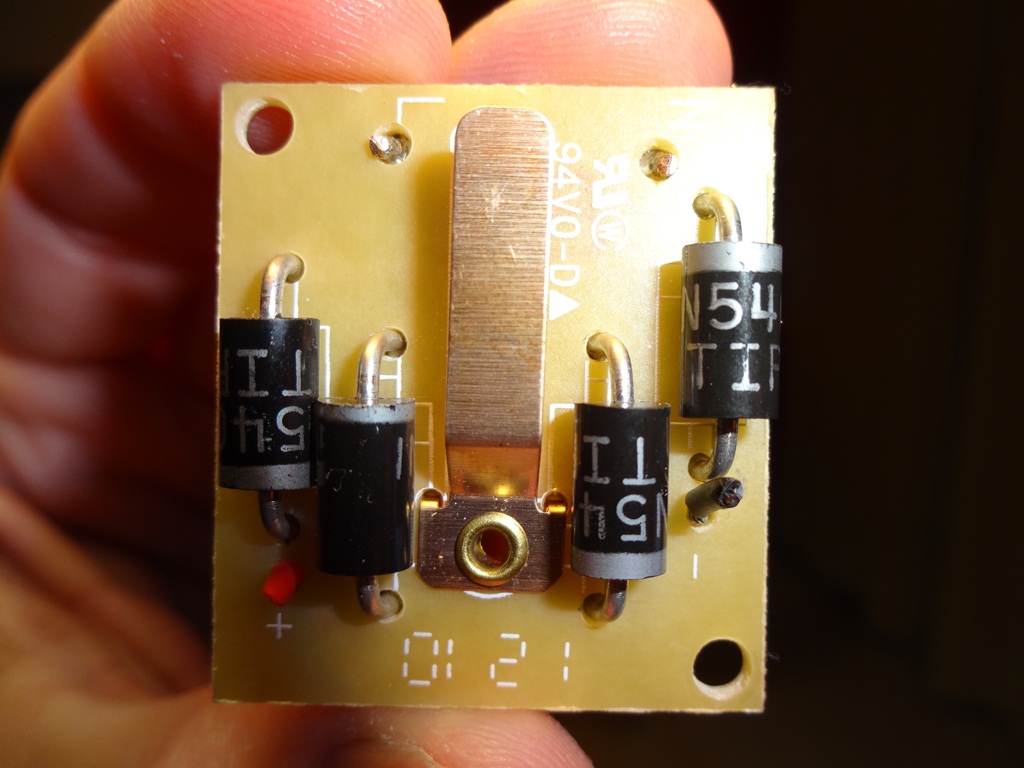

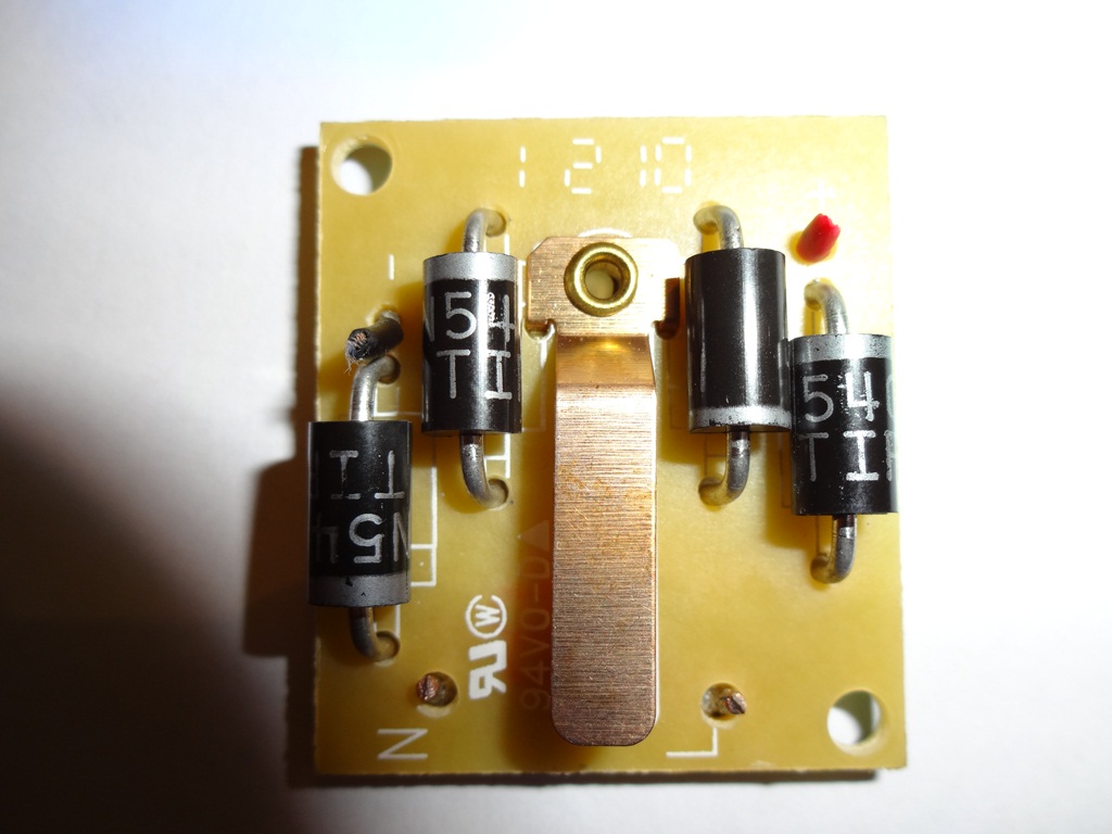

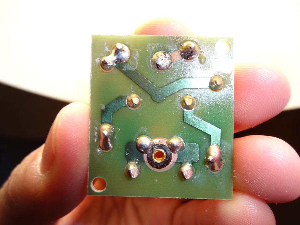

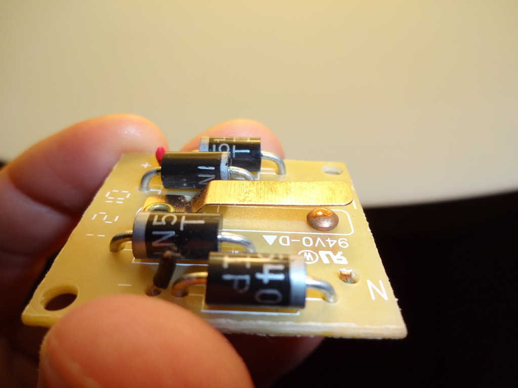

הנה עוד תמונות, אני מנסה להבין האם יתכן שהדיודות נשרפו.
"שלום מותק מדבר סרג'יו קונסטנסה, מה שלומו?"
אוהבים אותך פולי.

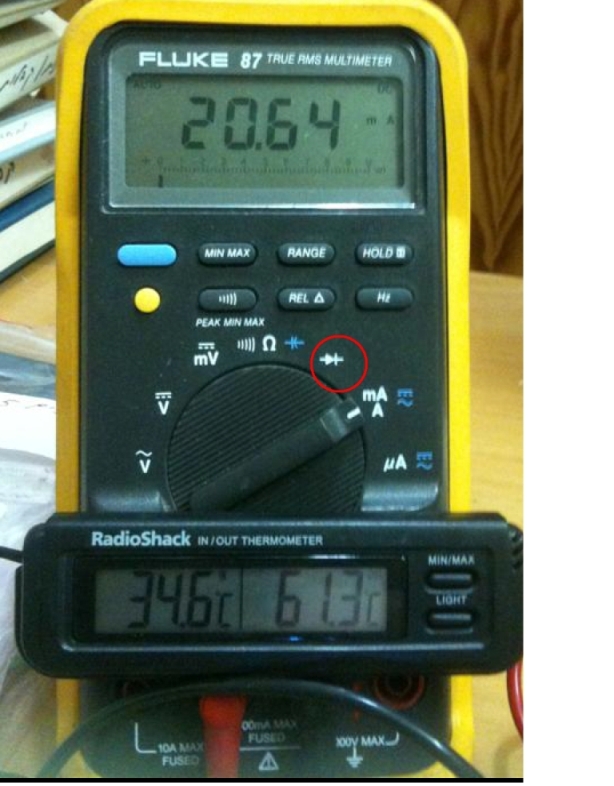

היי לוקי,
אתה יכול לבדוק בקלות את תקינות הדיודות בעזרת רב-מודד עם אפשרות בדיקת דיודות (ראה תמונה מצורפת).
חבר את הפרוב השחור לצד המינוס של הדיודה (צד הטבעת הכסופה) ואת הפרוב האדום לצד השני.
במידה ודיודה מוליכה אתה אמור לראות בתצוגה של הפלוק 0.5-0.6 וולט.
בשלב השני הפוך את כיווני הפרובים בחיבור לדיודה. אתה אמור לראות בתצוגה של המכשיר התנגדות אין-סופית או נתק.

תודה לכל העוזרים.
נקנו 10 דיודות ב-15 שח, הוחלפו, והמכשיר חזר לעבוד !!!!!
הדיודות נקנו מחנות אלקטרוניקה מרמת גן, רחוב עוזיאל, בשם די ג'י אלקטרוניקה, בעל חנות חביב וסבלני.
נקנה גם מלחם.
האישה מבסוטה שהבלנדר חזר לעבוד.
תודה
