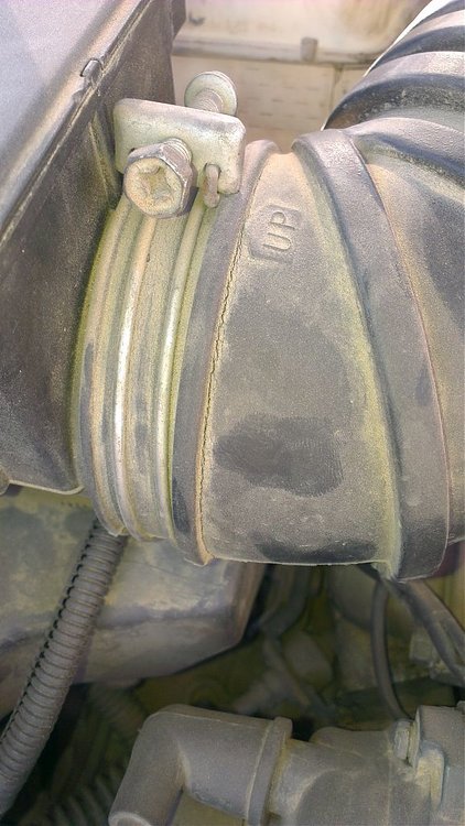

שלום,
בזמן האחרון אני שם לב שכשאני נוסע ברכב יש רעש של שריקה מכיוון המנוע, ממה שהבנתי זה יכול להיות איזשהו צינור של הזרמת אוויר לכיוון המנוע שהתבלה, רעש שמזכיר טורבו, מה שרחוק מלהיות לי ברכב. (לא איזשהו רצועה רופפת או משהו כזה)
צילמתי את הצינור באיזור הפילטר אוויר (מקווה שזה משם)
לא יודע אם הצינור הזה הוא תקול אבל אולי אתם תוכלו לומר לי לפני שאגש למוסך.
אני לא בטוח אגב שהשריקה מגיעה מכיוון הצינור, אבל היא כן מגיעה מכיוון תא המנוע משהו שנשמע כמו חור ורעש שנוצר כתוצאה מיניקת אוויר (עולה עם הסל"ד, לא קשור למערכת של האוטו)

בדרך כלל שריקה מגיעה מחור (או נקב) בצינור המחובר לפילטר.
תפעיל את הרכב, תבקש מחבר ללחוץ על הדוושה ונסה לעבור עם היד על הצינור על מנת לאתר את הנקב.

מהאגזוז בעבר היה לי חור שנסתם בטיפול ע"י דבק פחחים משהו כזה, האם ייתכן שהחור נפתח שוב? בוצע לפני עשרה חודשים.
גרם לי לתערובת עשירה של אוויר שהכשילה אותי בטסט.
אגב איך אני מעלה את הסל"ד עצמאית? לא ראיתי משהו שנראה שניתן לעשות זאת (לא מבין הכי טוב מתחת למכסה המנוע).
ומוזר שזה לא תמיד קורה, אלא מדי פעם, ולפעמים יש הרגשה בירידת כוח ברכב כשזה מופיע.
לרוב זה מופיע כשהמזגן דולק, שומעים חזק יותר
מתי שלוחצים על הגז מתוך הרכב הכבל שמיתחת למיכסה המנוע מזיז את פרפר המיצערת כלומר פותח אותה כך שתעקוב אחרי הכבל הזה ותראה שהוא יושב על מסילת ברזל קשתית. את הקשתית הזו אתה יכול להזיז עם היד ומייד תרגיש את עליית הסל"ד ע"י פתיחת המצערת ידנית. אתה מתאר מצב שעל פניו ניראה כמשיכה של אויר חיצוני דרך אחד הצינורות המחוברות לסעפת היניקה. אתה תרגיש את זה עם מזגן יותר כי בהדלקת מזגן הסל"ד עולה וככל שהסל"ד עולה יותר אויר יימשך. ולגבי הדבק פחחים תבדוק אכן שהוא עדיין מחזיק.

אני זוכר שראיתי את זה על הפחית שהוא החזיק, "דבק פחחים" חומר מוזר שנראה כמו ברזל או מתכת כלשהי שהיא נוזלית, שמתקשה ברגע שנוגעת באוויר, באותו טיפול שזה בוצע הרכבתי גם ממיר קטליטי אמריקאי חדש כי היה לי אחד סיני בן שנתיים שלוש שעשה את שלו כבר (על פי חוות דעת בעל המוסך).
