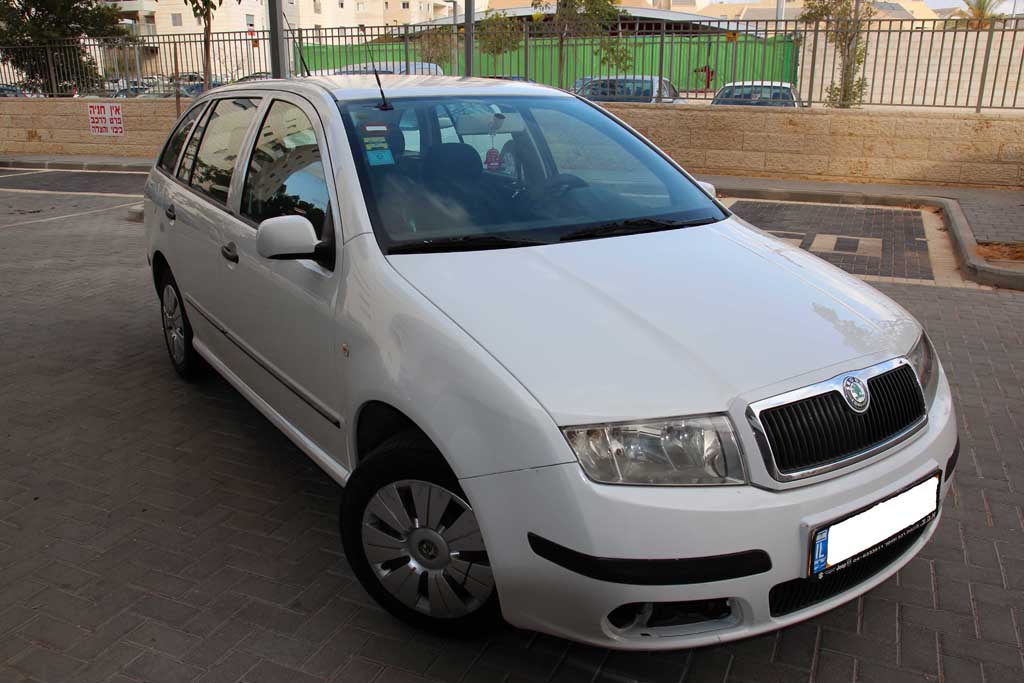

8 שעות ארוכות של דיטיילינג הוציאו את הסקודה המוזנחת כמו חדשה.
בעל הרכב שהוא שכן וחבר טוב היה שותף לעבודה ונדהם מהתוצאה הסופית.

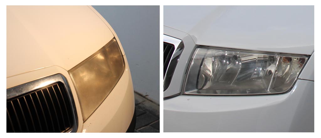

2. פנסים: התחלנו מהפנסים שהיו צהובים ולאחר שיוף רטוב על נייר שיוף 1200, וליטוש עם פוליש Lazer Buff של פשוט חזרו לעצמם.

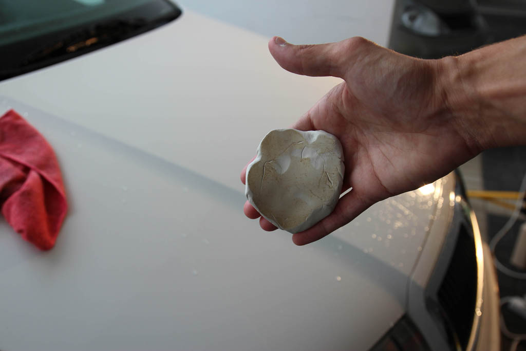

3. פלסטלינה - המון לכלוך ירד, החבר שהוא גם בעל הרכב עשה את רוב הרכב וכל הזמן נדהם מכמות הלכלוך שהיתה נעוצה בצבע.

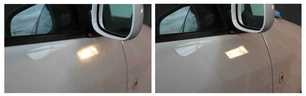

4. פוליש - כמו שאמרתי , הרכב היה במצב מוזנח, הצבע הלבן היה כבר אוף וויט/צהבהב, מלא Swirls ושריטות עמוקות.
כמו בכל התחלת הליך תיקון צבע, בדקתי מהו המוצר הנכון עם הפד הנכון להסרה נכונה של ה - Swirls.
מאוד אהבתי את ה - Lazer Buff , עם פד חיתוך הוא הסיר את ה Swirls ועם פד פוליש הוא הגיע לפיניש יפה מאוד.

הפוליש שעבד מעולה עם פד הצמר הספוגי הוא פוליש 3 של CG - Paint Correction 3 . בשוק יש היום הגמוניה דיי חזקה
של מגוויארס M105 שנחשב הכי טוב מבחינת שילוב של זמן עבודה, הסרת שריטות, פיניש (הצבע מבריק לאחר שימוש ואין עליו
שריטות שמאפיינות פולישים חזקים)
ה - Paint Correction 3 לדעתי שווה ערך ל - M105 או ממש קרוב בצורה שחובב כמוני עדיין לא יכול להבחין בהבדל.

וואו :shock: איזה רכב יפה ממש כמו חדש. כול הכבוד :-D.
תגיד איך הורדת את הסווירל (שריטות על הצבע)?

ניראית עבודה טובה מאוד,איזה שינוי בפנסים!
שוב תודה חברים :)
כמו שרשמתי למעלה - הליך הפוליש/תיקון צבע/הסרת Swirls בוצע ב- 2 דרכים (2 דרכים מכיוון שבדקתי כמה וכמה מוצרים וכמה טכניקות... כיף ללמוד :) )
1. Lazer Buff - Chemical Guys עם 2 פדים, הראשון פד חיתוך של MEGUIARS והשני פד פוליש של Lake Country.
המוצר הזה מזכיר לי מאוד מאוד את ה - SwirlX של Megiars רק שלפי היצרן הוא בעצם All In One.
2. Paint Correction 3 - של CG דומה מאוד ל - M105 של MEGUIARS ועם פד פרווה סגול של Lake Country הוא הוריד את ה - Swirls במהירות הכי גדולה שראיתי Swirls יורדים וגם סיים עם פיניש ממש טוב שלא דרש מעבר נוסף עם פוליש ופד עדינים יותר.
כל זה בוצע עם מלטשת פחחים פשוטה של יונדאי. (מהירות 3~4)

עצה קטנה - מכוני שטיפה ממחזרים מים, כלומר המים לא מי יודע מה נקיים. בנוסף, עד שאתה מגיע הביתה האוטו צובר עוד קצת לכלוך. לעשות פלסטלינה אחרי מכון שטיפה סתם מבזבז את החומר.
