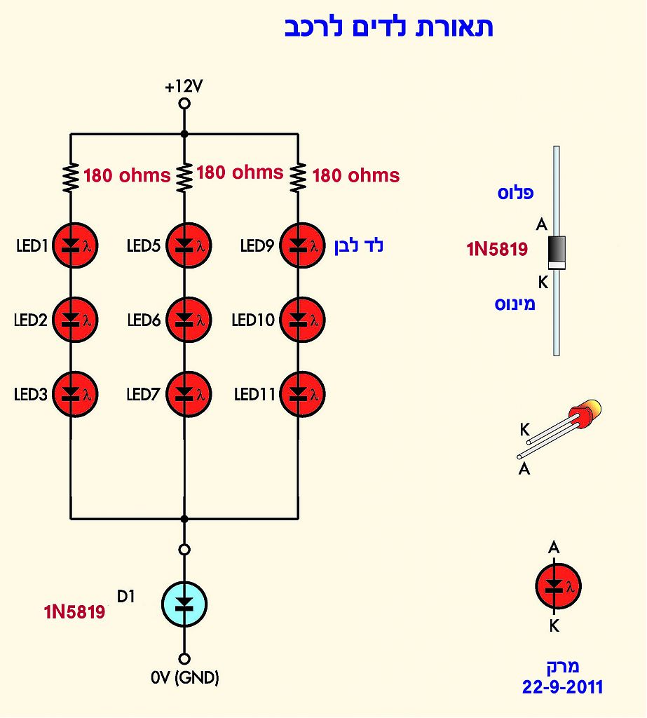

אני מציע שתבנה את המעגל המצורף.

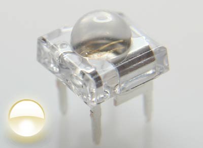

אם יש לך זמן תזמין מאריסטוק לדים מרובעים (פיראנה) הנקראים בשפה מקצועית Super Flux LED והיתרון שלהם שהם בעלי פיזור חום טוב יותר וגם זווית תאורה רחבה.
ניתן לדחוף אותם בזרמים של יותר מ-30 מיליאמפר ללא שום בעיה.
המידות של הלדים האלה הם 7.5X7.5 מילימטר.

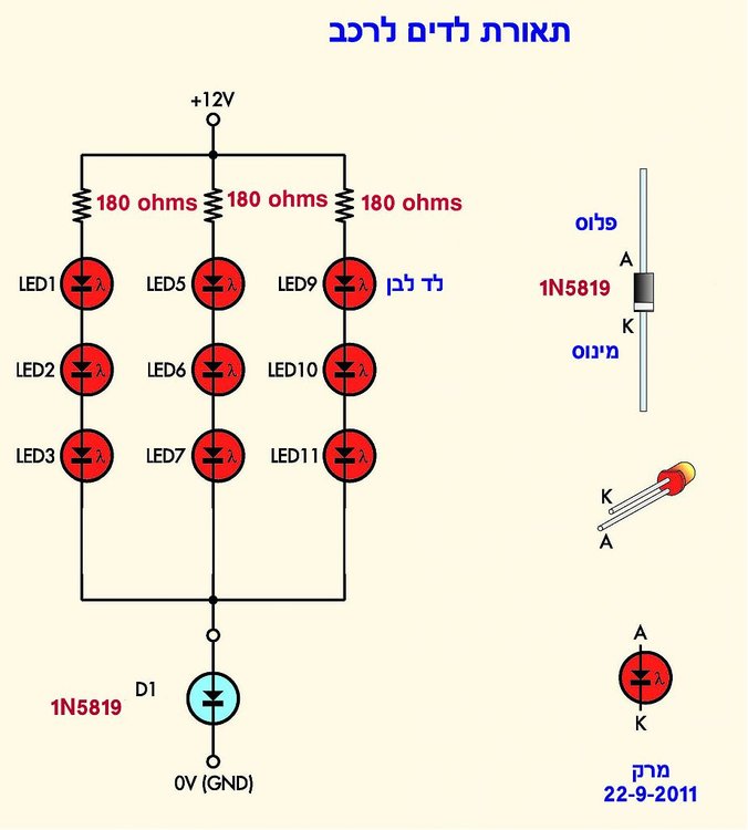

אתה בטוח שעדיף המעגל הזה על מעגל עם רכיב מייצב מתח כמו שציינת בעבר?
לא עדיף מעגל שיפעל בצורה דומה לדרייבר וימנע השפעה של עליות או ירידות מתח ברכב על עוצמת התאורה וכו'?
אני לא מעוניין להזמין את הפיראנה, משום שכבר רכשתי לדים אחרים, וכבר התאמתי אותם למקומותיהם ברכב, התאמה מחדש (מידות חיצוניות שונות) תצריך הרבה עבודה ועלולה להראות לא טוב. חוץ מזה, העוצמה והפיזור של הלדים הקיימים מספיקה למקומות הקטנים שהם מאירים.
