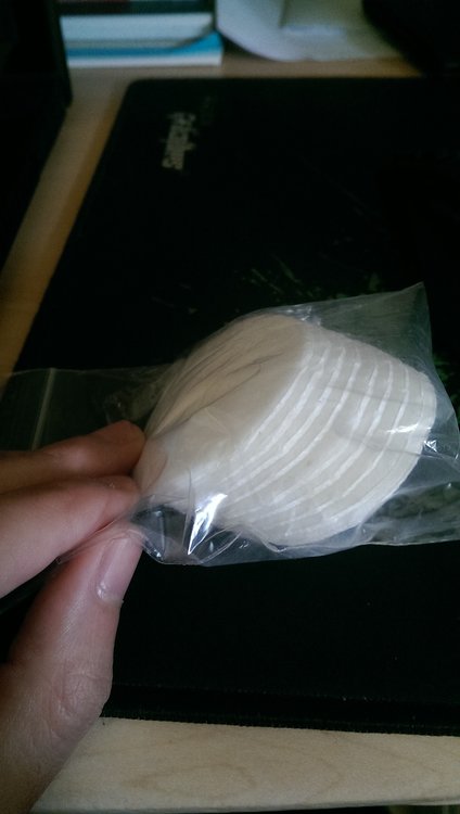

טוב אז עשיתי נסיון, תמונה של הפנס לפני ואת הפדים שאיתם השתמשתי (למריחה של Gtechniq)
השתמשתי בלכה 8 וטרפנטין 10 מ"ל מכל אחד מעורבבים בכוס פלסטיק, טבלתי את הפד בכוס וסחטתי עד שהפסיק לטפטף, לאחר מכן מרחתי מימין לשמאל.

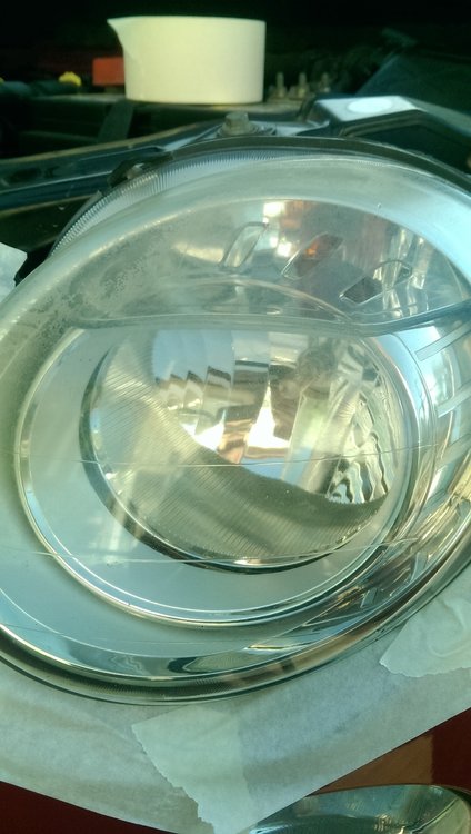

משום מה יש לי סימנים של מריחה לאחר השימוש בפד, האם זה אמור להיות ככה?
צילום כמה דק' אחרי היישום של הלכה.
לוקח לזה זמן להתיישר או שלקחת טרפנטין ולהתחיל לשייף מחדש?
השתמשתי בניירות 1000 + 1500 + 2000 בצורת שתי וערב כמו שהוסבר, משהו כמו 5-8 דק' עם כל נייר, לא היה יותר מדי מה לשייף מלבד החלק העליון של הפנס, אבל עברתי כמובן על כל הפנס.

זה יכול להיות מדילול לא מדוייק.
אני למטרה הזאת קניתי כוס מדידה.
תנסה מההתחלה, גם לי זה קרה פעם.

שיוף מלכתחילה שוב פעם לפי הסדר בניירות, ואז מריחה חוזרת?
הדילול בוצע 1:1, 10 מ"ל מכל נוזל במדוייק עם כוסית מדידה..יותר נכון עם כפית!

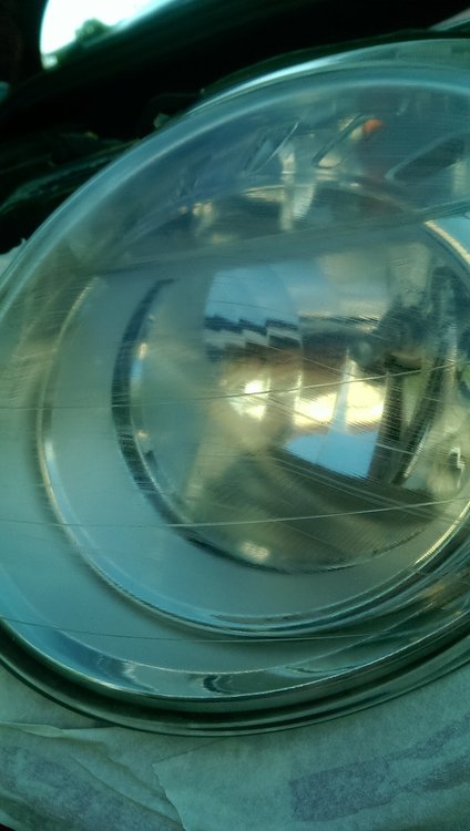

ראיתי כאן שמישהו כבר עשה עם לכה 8 ויצא לו טוב, היא לכה מבריקה כמובן.
ממש מעצבן, יש סיכוי שזה שיוף לא תקין? כי תראה את הפסים על הפנס לדוגמא, הם בגל אחיד לרוחב, אין לאורך בכלל סימנים כאלה.
כמה זמן בערך מקדישים לכל נייר שיוף?

כן להתחיל עוד פעם.
עד שתראה את הפנס מעונן תעבור לנייר הבא.
