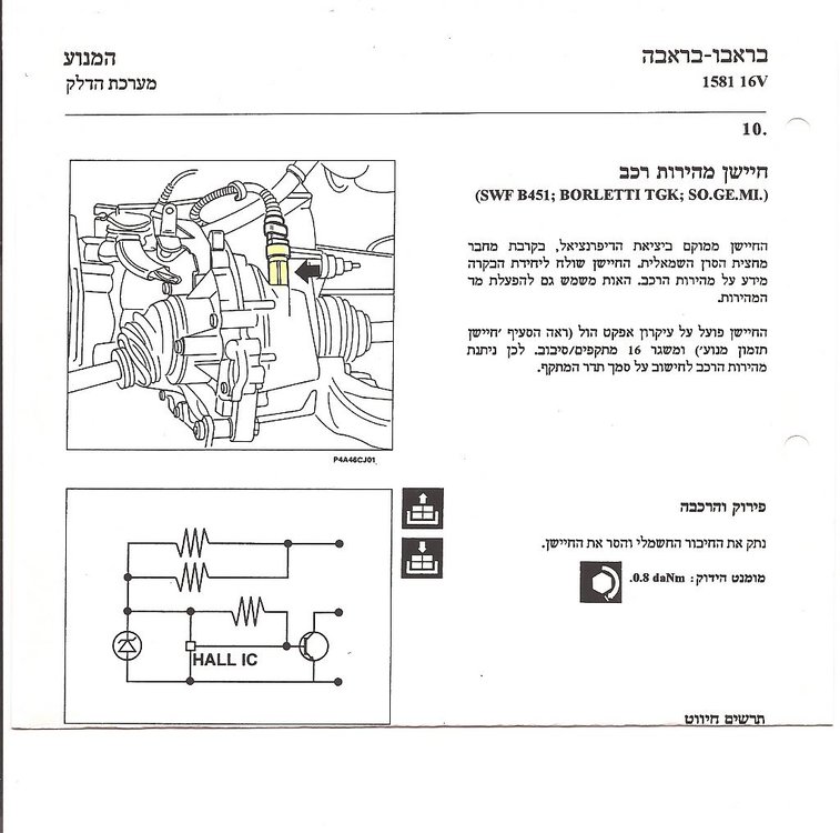

רפי לין---> היכן נימצא החיישן של מד המהירות? מהי עלותו והאם ניתן להחליפו לבד?

אני מניח שמדובר בתיבת הילוכים ידנית.
חיישן המהירות ממוקם על תיבת ההילוכים ויש לו מחבר חשמלי עם 3 חוטים.
זה חיישן של "אפקט הול".
לא מחליפים סתם חלקים, אלא מבצעים קודם בדיקות או שברצונך לזרוק סתם כסף לשווא.
נתוני המהירות מחיישן זה משודרים גם אל מחשב ניהול המנוע, כך שאם הוא היה פגום, סביר למדי שהייתה גם נדלקת נורת בקרת מנוע.
את פעולת מאורר הרדיאטור בשתי מהירויותיו, קל לבדוק ע"י הוצאת מחבר 3 החוטים מיוניט מאורר הרדיאטור שנמצא בתחתית הרדיאטור וביצוע גשר בין החוט המרכזי פעם אל חוט אחד מהשניים הצמודים ופעם אל השני, כשבכל פעם מאורר הרדיאטור יפעל במהירות אחרת.
