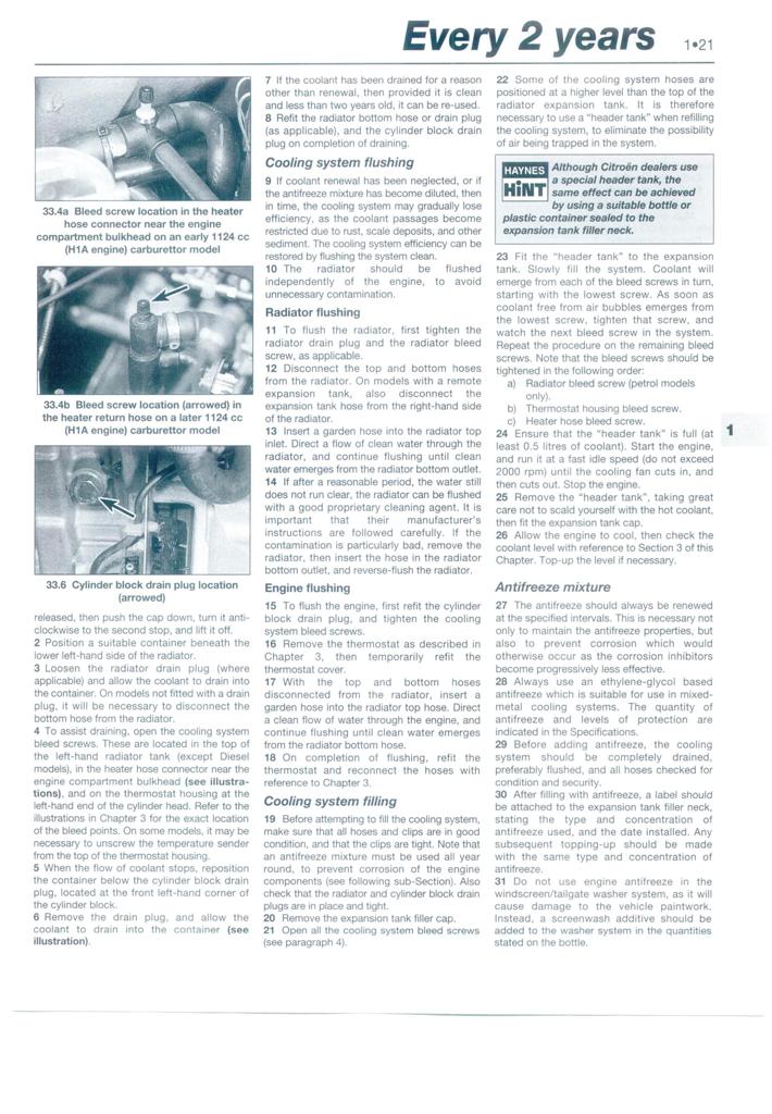

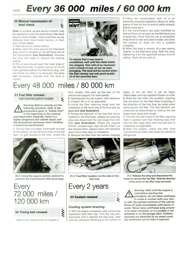

תודה רבה לכם, הצלחתי להשיג ספר היינס ולהדפיס אותו ועכשיו הכל ברור חוץ מדבר אחד.
האם מומלץ לי לעשות פלאש למערכת הקירור לפי המצב שתיארתי?
לבסוף החלטתי להחליף לבדי את המים במערכת הקירור.
מצוייד בהיינס שהדפסתי, מילאתי אחר הוראות הפירוק, השטיפה והמילוי מחדש, ובינתיים נראה שהניתוח הצליח :)

אגב, כן עשיתי ניקוז אוויר דרך שלושת פתחי הניקוז (רדיאטור, פלאנג' טרמוסטט, נקודת פיצול לרדיאטור החימום).
