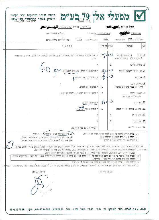

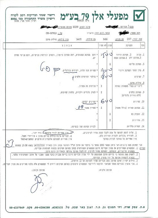

שלום לכולם, אני מעלה בדיקה של פיז'ו 307 שנקנתה היום ע"י אבי.
היא כבר נקנתה אני יודע, אבל בכל זאת אשמח לשמוע חוות דעת.
אבא שלי קפץ לשרודר, אמרו לו שהנזקים (שבכלל לא חייב לבצע את זה עכשיו ) הם בעלות של כ2000 שח בערך ואת זה הורידו ממחיר הרכב.
תודה רבה.
נ"ב-הבדיקה קטנה ע"מ לראותה בפורום, אבקש שתורידו אותה למחשב וככה תוכלו לעשות זום. אני פשוט לא יודע להעלות אחרת. תודה רבה.

בדיקה מצויינת. להחליף צמיגים, לעשות כיוון פרונט וזהו.
אלעד רוזנקר, טלפון 0524626633.
ניתן להתקשר להתייעץ בכל הקשור ברכבי אספנות ואופל בפרט (בעיקר ישנים).
בדיקה באמת טובה.
טרם ראיתי בדיקה כמו זו, שבה מע' העברת כח (=גיר), יוצאת תקינה בבדיקה (אבל כמובן למטה, רשום "אין אחריות לגיר אוטומטי" עם הדגשת הבוחן...). טוב, הכיסתו"ח ברור.
תתחדשו!

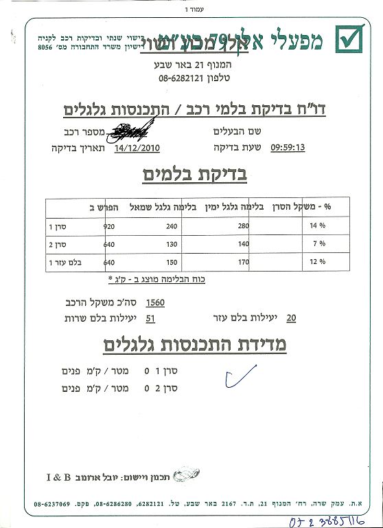

מצרף בהודעה זו עוד טופס מהבדיקה על בלמים. עלות כיוון פרונט לרכב וצמיגים חדשים ? (ד"א- לפי הבדיקה כמה צמיגים צריך ?)
צמיגים לא לחובבי מרוצים, שיהיו בטיחותיים זה העיקר. עם עלות רבה יחסית לתועלת בתקציב נמוך יחסית(לא מחפש R1 של טויו וכדומה).
אם רושמים שאין אחריות אז בעצם הם יכולים לרשום מה שירצו לא ?
