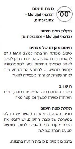

שלום ובוקר טוב.
קניתי פיאט דובלו, ואמרו לי לחכות שסמל הסליל הצהוב ייכבה, ואז להניע. וזה מה שאני עושה.
רק שאחרי שאני עושה את זה, הסליל הצהוב נדלק שוב למשך כחצי דקה. זה נורמלי?
ועוד שאלה בחור המפתח להנעה יש כפתור קטן, למה הוא נועד?
תודה.
אפשר לענות לי גם במייל [email protected]
חג חנוכה שמח.
לא , יש ברכב תקלה, אתה צריך להכנס למוסך שיש לו סורק תקלות יעודי של פיאט, לצורך האבחנה.
מניעים כמו שכתבת, אבל ברוב הרכבים אם הנורה נדלקת כשהמנוע מונע זה מעיד על מצת או מצתים לא תקינים
אם קיים ברשותך ספר הרכב של הדובלו, כדאי לעיין ולראות מה הם אומרים בנוגע לנורה של הסליל.
כמעט בכל מנוע דיזל המצתים עובדים פרק זמן מסויים גם אחרי ההנעה (עניין של הורדת זיהום אויר, רעש, וסיוע בפעולת מנוע יציבה יותר) אך הנורה של הסליל לרוב כבויה. אם הרכב מניע מצויין (ממש נגיעה או סטרטר קצר) בבוקר, לא צריכה להיות בעיה ואין מה להיות מודאגים.

אז יש להניע מיד לאחר שהנורה של הסליל נכבית?
אצלי בטרנספורטר אני מחכה עד שכל הנורות, גם השמן נכבות ואז אני מגיע.
האם זה נכון או שזאת טעות?
קובי
ברמת העיקרון זה לא נכון, כי אחרי כמה שניות החימום של המצתים נפסק, וטמפ' בתא השריפה מתחילה לרדת, מה שבתאוריה מקשה על ההתנעה.
בפועל - זה לא משנה, זה לא תורם ולא מזיק לשום דבר.
נכון,בגלל זה רשום בספר להתניע את הרכב ישר לאחר שהסלילים נכבו.
אם יש לך מנוע טורבו לא צריך להתייחס למנורה אומנם היא מתריעה על תקלה במחממים אבל במנוע הזה הם כמעט לא שימושיים.
גם בטמפרטורות נמוכות מאוד הרכב יניע בניסיון הראשון, התקלה הזאת קיימת אצלי כבר שלוש שנים.
1. אין שום קשר לטורבו אלא לעובדה שהמנוע הוא מנוע מסילה משותפת.
2. אתה מוזמן לבצע בפורום חיפוש, היו מספר דיונים בנושא בעבר, בדובלו לא מחליפים מצתי להט!
זה תיקון שברמה הטכנית הוא מיותר ועלול להסתבך לנזק של כמה אלפים.
הסיבה דרך אגב היא לא שצריך להוריד את הראש מנוע אלא הברגה עדינה מאוד של המצתים שבמקרה קריעה שלה (קל מאוד), יש לבצע הורדת ראש והברזה מחודשת.
