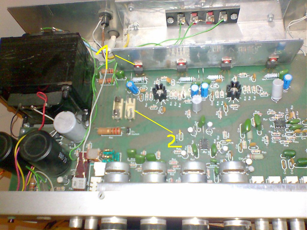

יש לי מגבר ביתי ישן שהגיע בתור קיט ואבא שלי בנה אותו.
כשאני השתמשתי בו הוא עבד טוב חוץ מרעשים שעלו לפי האבחנה שלי ממגעים לא טובים, לכן פירקתי חתיכה של בידוד במגבר (ראו בתמונות מס' 1) ואז כשהדלקתי את המגבר וניסתי להפעיל מוזיקה הוא פעל לשניה ואז ארע פיצוץ קטן שלווה בהבזק אור וטיפה עשן ממספר אחד ושניים ולאחר מכן המגבר הפסיק להשמיע מוזיקה.
עכשיו השאלה היא: האם אפשר לבדוק באופן כשלהו (רב מודד?) מה הוא מקור השריפה ולעקוף אותו באיזשהו אופן? (יש לציין שתחתית המעגל מלאה מין פינים קוצניים שלפי אבי מעברים זרם. לכן האם אני יכול להעביר חוט קטן שיעקוף את החלק השרוף?
*מספר שניים הוא כמו מה שלידו מצד שמאל

על פניו מהתאור והתמונה נשמע שפרקת את הבידוד בין ההיט סינק לטרנזיסטור .
אם זה מה שעשית, אז קיצרת בין הטרנזיסטור לגוף מתכת, או שתיקח אותו לטכנאי או למי שבנה אותו, שיחליף את הטרנזיסטור באותו חלק (עם אותו מספר סידורי כמו האחרים כדי שלא יהיו הבדלים).
החלק השני שהקפת אם אני לא טועה זה פיוז ואם ככה תדאג להחליף אותו באחד בערך מתאים כמו שהיה קודם.
יש פה כמה מומחים לאלקטרוניקה שבטח יוכלו לתת לך יותר מידע או יותר מדוייקים, חכה לתשובה שלהם.
אם אני מנחש נכון מדובר בקיטים שהיו נפוצים לפני כמה עשרות שנים בארץ וכל חובב אלקטרוניקה בנה לעצמו כזה דבר.
לעצם העניין- לא ברור למה החלטת להוריד את הבידוד של הטרנזיסטור אבל כיוון שכך עשית סביר להניח ששרפת את הטרנזיסטור + הרכיבים הקרובים אליו (חשמלית, לא בהכרח פיזית) + אולי המוליכים אליו.
מאחר ומדובר במגבר דיי פשוט ומעגג חד שכבתי לא תהיה בעיה לתקן אותו. כל מי שמבין באלקטרוניקה יוכל לעזור לך. תתחיל מהחלפת הטרנזיסטור המדובר, אם יהיה לך מזל בזה זה יסתיים.

הפיוז תפקידו להגן על ספק הכוח ולמנוע שירפה.
ברגע שהטרנזיסטור קוצר לגוף הקרור הפיוז נשרף
לא בהכרח שהטרנזיסטור שרוף.
תקן \ החלף את הפד המבודד של הטרנזיסטור.
וודא באמצעות רב מודד שהקולקטור של הטרנזיסטור לא מקוצר(התנגדות אפס) לגוף הקיר (זה דורש ידע והבנה).
נסה להפעיל שוב
אם הפיוז נשרף...פרק את הטרנזיסטור והחלף אותו במתאים (רצוי לא ללכת על חלופי, במעגלי שמע בדר"כ הם לא שורדים)
