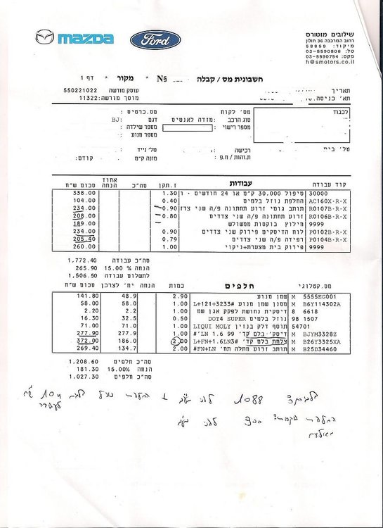

כרגיל, לאחר שנה, אני ורכבי נוסעים למוסך מאזדה כדי לבצע טיפול.
בשנתיים האחרונות אני מטפל במוסך מורשה מאזדה פורד בחולון.
אך הפעם עלות העבודה, ועלות החלפים נראים לי מוגזמים.
בטיפול צויין שיש צורך בהחלפת בלמים קדמיים (צלחות)
ובתוסף לדלק.
וכמו כן בהחלפת בוקסות למשולשים.
להלן הקבלה על הטיפול: תמונה.jpg
שימו לב שכל המחירים הרשומים הינם לפני מע"מ.
השאלות שלי:
1. למה זמני הטיפול שחוייבתי ארוכים כל כך? כשבפועל המכונאי רכב עבד על הרכב רק כ שעה וחצי. (חוייבתי על 6.5 שעות)
2. ישנם כפילויות למינהם: למשל, "תותב גומי זרוע תחתונה פרוק והרכבה שני צדדים"
וכן "זרוע תחתונה פרוק והרכבה שני צדדים"
וכן "חילוץ בוקסות ממשולש"
3. חוייבתי על 2 צלחות בלם כפי שסוכם, אך מה זה ה "דיסק בלם קדמי ln 1.6 99 יחידה אחת.
אשמח לתשובה לעניין הנ"ל, מכיוון שאני מרגיש שמשהו כאן איננו כשורה.
תודה לכולם מראש. :)

1. למה זמני הטיפול שחוייבתי ארוכים כל כך? כשבפועל המכונאי רכב עבד על הרכב רק כ שעה וחצי. (חוייבתי על 6.5 שעות):פה אני לא מבין למה יש כפילויות בעבודה. למשל בשביל להחליף צלחות בלם גם ככה מפרקים רפידות.
2. ישנם כפילויות למינהם: למשל, "תותב גומי זרוע תחתונה פרוק והרכבה שני צדדים": פרוק התותבים מתוך הזרועות .
וכן "זרוע תחתונה פרוק והרכבה שני צדדים" פרוק והרכבת הזרועות מהרכב.
3. חוייבתי על 2 צלחות בלם כפי שסוכם, אך מה זה ה "דיסק בלם קדמי ln 1.6 99 יחידה אחת. מדובר בסט דיסקיות למזדה.
מקווה שעזרתי.
C4 PICASSO 1.6THP
PEUGEOT 206 XS
נכון,
החיוב נראה מופרז,
כשמדובר בסט דסקיות למאזדה, הכוונה לרפידות בלם?
כמו כן אני לא מבין, למה החלפה של בוקסות משולשים, שעולות כ 250 ש"ח
עלות העבודה בלבד היא כ 600 ש"ח
"חילוץ בוקסות ממשולש" 189 ש"ח
"תותב גומי זרוע תחתונה פרוק והרכבה שני צדדים" 234 ש"ח
"זרוע תחתונה פרוק והרכבה שני צדדים" 208 ש"ח
אלה דברים חופפים.... למה מחייבים על כולם?

מחירי העבודה כאן פשוט מופרזים ,אני מופתע מהשעתון של מזדה שנותן
יותר משעה וחצי עבור החלפת צלחות ורפידות יש לי תחושה שצריך לברר
שאין כאן קומבינה על השעתון כי הרי החלפת הצלחות מגלמת בתוכה פרוק
והרכבת הרפידות ולא סביר שזה מפוצל ,תבדוק את זה.

אני לא מבין מה הבעיה, פירוקת הזרועות זאת עבודה, וחילוץ הבוקסות זאת עבודה.
אני לא יודע איזה בוקסות החליפו לך אבל אם אלו הבוקסות הקידמיות במשלוש אז יש צורך בפרס(מכבש) לחילוץ.
אגב אתה יכו ללרכוש חלקים מקוריים ולפנות למוסך שתלשלם לו רק על עבודה למרות שלא כל המוסכים אוהבים לקבל חלקים שלא נרכשו במוסך שלהם, למרות שהמחריים שחייבו אותך על חלקים טובים מאוד.
אם אתה רוצה לדעת את מחיר החלקים שהיית צריך לשלם עבור חלקים אז הנה(כמעט ללא שינוי):
*שמן מנוע איכותי יעלה בין 100-200ש"ח תלוי איזה שמו לך.
*מסנן שמן מנוע מקורי בחנות לחלקי חילוף עולה 50ש"ח.
*דיסקית נחושת חד פעמית עולה חצי שקל, מה שמספקים במוסך המורשה היא דיסקית שאפשר להשתמש בה לפחות 2-3 פעמים.
*נוזל בלמים, חצי ליטר עולה 50ש"ח(לדעתי לא החליפו לך את כל הנוזל במערכת אלא רק במיכל-לא טוב).
*תוסף דלק מיותר, עלותו כ 70-100ש"ח.
*רפידות חליפיות איכותיות יעלו כ120ש"ח(שמו לך מקוריות ולפי המחיר עדיף מקוריות).
*צלחות סיניות עולות 200ש"ח לזוג וחבל על המאמץ להשתמש בהם עדיף מקוריות(כמו שחייבו אותך).
*אם מדובר בתותבים האחוריות במשולש הקדמי אז הן עולות 250ש"ח חליפיות תוצרת טיוואן.
עד כאן לפי מה שאני רואה מחירי החלקים בסדר גמור, רק העבודה שחייבו אותך יקר! במוסך כללי אחר על עבודה היו לוקחים לך בהערכה גסה כ 400-600ש"ח.
עדיף תמיד לרכוש חלקים מקוריים, אין כאן מה לחסוך יותר מידי, לפי מה שאני רואה מחירי החלקים טובים מאוד!
לגבי המחיר של העבודה:
חייבו אותך כניראה לפי שעתון יצרן, ז"א שאם לפי המחירון של היצרן החלפת תותבים למשולשים עולה 300ש"ח ל שעתיים, אז אתה משלם 300ש"ח גם אם עבדו בפועל על הרכב 5דקות, וגם אם עבדו על זה 10שעות.
YRV- אישית לא הייתי פונה לאוטודיפו לטיפולים ברכב, מקסימום הייתי מנפח שם אוויר בצמיגים.
שים לב לעוד דבר שמוזר בעיניי..
חויבת על החלפת נוזל בלמים(104 ש"ח עבודה)
אך ברשימת החלפים ישנו נוזל בלמים בכמות של 0.5 בעלות של 16 ש"ח שזו כמות מעטה מאוד של הנוזל.
כזכור לי לפחות אצלי ברכב(פונטו ספייס) נכנסו כשני בקבוקונים של נוזל בלמים וחייבו אותי בהתאם.
מה שכנראה בוצע אצלך זה שאיבה של הנוזל מתוך מיכל העודפים, ומילוי מחדש,
כלומר בפועל לא באמת החליפו נוזל בלמים(רוב החומר נמצא בצינורות הבלמים ולא במיכל העודפים).
יש לציין שאני מסייג את דבריי והייתי מחכה למומחים שיאשרו את דבריי לגבי כמות הנוזל שאמורה להיכנס למערכת ברכב שלך כי איני בטוח במאה אחוז.
