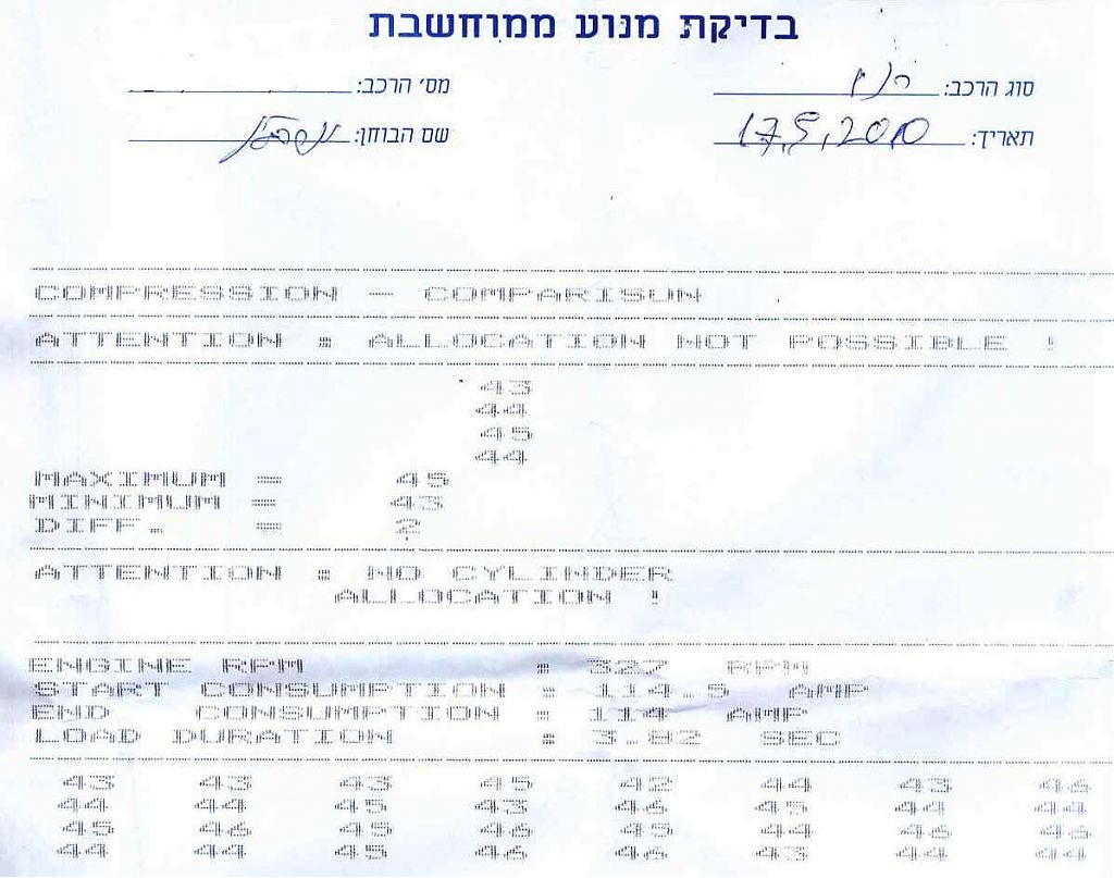

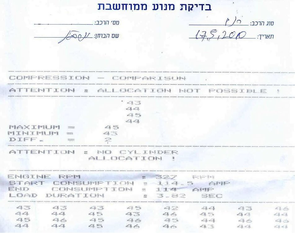

בבדיקת קומפרסיה אני מבין שיש סטייה רק של 2 אחוז כאשר הרף הוא 6
