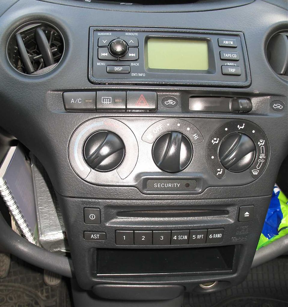

אני מעלה שוב נושא שנידון פה בעבר מספר פעמים, אבל באף אחד מהשרשורים בנושא לא מצאתי את האינפורמציה הנחוצה לי.
רכשתי יאריס 2006, וכמובן מפריע לי מאד שהדיסק שם אינו תומך ב mp3.
מכיוון שאני ממש לא מבין בתחום, וגם הדרישות שלי לא גבוהות במיוחד, הפתרון שנראה לי הכי פשוט הוא לקנות רדיו עם כניסת USB ב170 שקל באוטו דיפו, להתקין אותו במקום המדף שמתחת לרדיו האורגינלי (מתוך תקוה שהמקום שם יספיק לו) ולהתחבר במקביל אל הרמקולים. ככה ישאר לי המחשב דרך וגם הרדיו האורגינלי, וMP3 אשמע מהרדיו החדש. (או שאוכל באחד מהם לשמוע גל"צ ובשני רשת ב' במקביל על אותם רמקולים, ולראות מי יותר חזק בדיווחי תנועה :lol:).

החששות שלך מוצדקים. הרדיו ביאריס "מדבר" עם מחשב הרכב ועם הקונטרולר בחלק העליון של הקונסולה (איפה שהמחשב דרך וצג ה LCD). ניתוק הרדיו עלול לגרום לכמה פונקציות לא לעבוד, ביניהן אותו "ביפ" שאתה שומע שאתה מקבע תחנה ברדיו או מאפס את מחשב הדרך.
למיטב ידיעתי ניתן להתקין רדיו במקום תא הפלסטיק בחלקה התחתון של הקונסולה. את הרדיו יש להתקין מבפנים (ז"א לפרק את העסק ולחבר אותו מאחורה), את הפאנל ניתן להלביש ולהסיר ללא כל בעייה מקדימה.
כל זמן שלא תתעסק עם הרדיו המקורי (למעט "גניבת" חוטי הרמקולים ממנו) לא צריכה להיות שום בעייה. תשאיר אותו מחובר כמו שהוא הגיע מהיצרן. לרדיו החדש תסלול חיווט חדש.

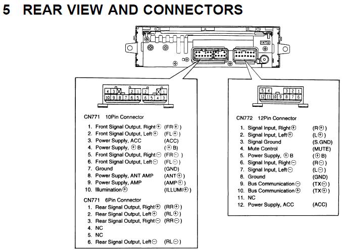

אם תוכל להעלות לכאן תמונה של הרדיו אני מקווה שאוכל לתת לך מיקום מדוייק של החוטים בצמה מאחורה.
איתמר.
הסרטון שהעלת לא רלוונטי לדגם שלך, פירוק הרדיו ברכב שלך קצת שונה מזה המוצג בסרטון (מה שרואים בסרטון הוא הדגם לפני מתיחת הפנים, מ 2004 הפירוק שונה). אם תרצה הוראות מפורטות שלח לי ה"פ.
לגבי הרדיו, היאריס שווקה עם כמה דגמי רדיו. מאוד תעזור תמונה של חלקו הקדמי או שם הדגם המדוייק (יש מדבקה מעל הרדיו). החיווט מאחורה שונה בין המכשירים ואני לא רוצה להטעות אותך.
איתמר.
אני מאמין שהקובץ הזה יספק אותך.
